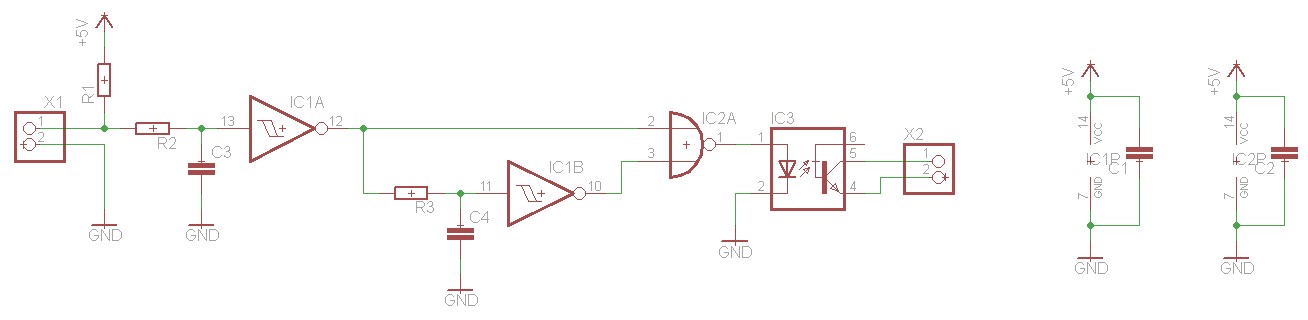

ich möchte aus einem beliebigen Zustandswechsel eines Kippschalters
einen Puls mit einer definierten Breite erzeugen. Ein uC soll hierfür
nicht zum Einsatz kommen. Daher habe ich mir anhängende Schaltung
er-googelt/ausgedacht.
Der Kippschalter wird an X1 angeschlossen. R2, C3 und IC1A sorgen für
die eingangseitige Entprellung des Schaltersignals. Nachdem IC1A
schaltet, lädt sich der Tiefpass aus R3 und C4 auf. Da IC1A in diesem
Zeitraum den gleichen Zustand wie IC1B hat, entsteht über das XNOR IC2A
ein High-Signal am Ausgang, welches den Optokoppler schaltet. Nachdem C4
über R3 geladen ist, wechselt der Ausgang von IC1B und damit der Ausgang
von IC2A. Mit der Dimensionierung von R3 und C4 lässt sich die
Pulsbreite am Ausgang von IC2A bestimmen, wobei ich einen Bereich von
100ms-200ms erreichen möchte.
Habe ich irgendwo noch einen Denkfehler? Lässt sich die Funktion dieser
Schaltung auch noch einfacher realisieren?
Grüße,
Oliver
von MaWin (Gast)
Da du Schmitt-Trigger verwendest, geht das so,
nur LEDs lieben Vorwiderstände.
Dafür nimmt man ein flankengetriggertes Monoflop.
Wozu der Optokoppler? Ausserdem fehlt wie bereits gesagt der
Vorwiderstand.
Mit einem fertigen Monoflop.

von Dietrich L. (dietrichl)
@ Falk Brunner (falk)
Wie geht das bei einem beliebigen Zustandswechsel mit einem
flankengetriggerten Monoflop?
Meiner Meinung braucht man dann 2 Monoflops + Oder-Gatter.
Gruß Dietrich
von Falk B. (falk)
@  Dietrich L. (dietrichl)
ja, aber im 74HC123 sind zwei Stück drin. Das "Oder" macht man einfach
über zwei Dioden. Damit reicht ein kleiner IC.

von Oliver (Gast)
Danke für die Antworten, die Idee mit dem Monoflop schaue ich mir noch
mal an.
Ich brauche einen potentialfreien Ausgang - daher der Optokoppler.
Der Hinweis bzgl. des Vorwiderstands bezieht sich auf die LED im
Optokoppler, oder?
von Falk B. (falk)
Ja.

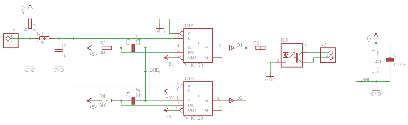

So, anbei die Version mit dem 74HC123. Ein IC fällt komplett weg, etwas
mehr Hühnerfutter kommt dazu.
Kann man die Pins 6/14 und 7/15 parallel schalten, um R4 und C4
einzusparen?
von Falk B. (falk)
@  Oliver (Gast)
Bauteilwerte? Über Bildformate rede ich hier mal nicht.
>einzusparen?
AFAIK nein.
MFG
Falk
von Oliver (Gast)
Habe die Bauteilwerte basierend auf einer Eingangsentprellung für 20ms
und einer Ausgangspulsbreite für 150ms ergänzt.
Bzgl. der Dioden habe ich keine Idee - ich täte jetzt WuW (Wald und
Wiesen)-Dioden vom Typ 1N4148 verbauen. Das Gleiche gilt für den
Optokoppler, der zu schaltende Strom liegt im einstelligen mA-Bereich.
Irgendwelche Vorschläge?
Zu beachten:
Der HC123 hat keine Schmitt-Trigger-Eingänge (zumindest habe ich im
Datenblatt von NS nichts dazu gefunden). Dass kann bei dem
Eingangsfilter mit einer Zeitkonstanten von 22ms Probleme machen.
Gruß Dietrich
Korrektur:
Da bei dieser Anwendung ja jede Flanke eine Impuls erzeugen soll, ist
das kein Problem :-)) Im Zweifel werden beide Monoflops getriggert.
Man könnte sogar das Filter ganz weglassen - dann wird der
Ausgangsimpuls "nur" um die Prellzeit verlängert.
Gruß Dietrich
