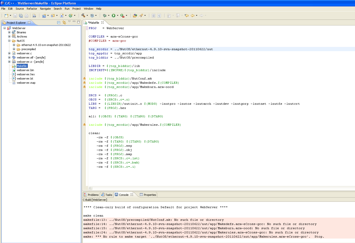

Ich habe die entsprechende HW aufgebaut bekomme aber die Toolchain unter
XP nicht ans Laufen…und hoffe daher auf einen Tip von Euch!
Ich möchte nicht auf Kommandozeilenebene arbeiten und setze daher auf
ECLIPSE.
http://www.yagarto.de/howto/yagarto2/index.html
Folgende Komponenten habe ich installiert:
YAGARTO TOOLS        C:\Programme\yagarto-tools-20100703
YAGARTO         C:\PROGRAMME\YAGARTO
ECLIPSE          C:\PROGRAMME\ECLIPSE
C/C++ Development Tooling     in ECLIPSE integriert
Workspace von ECLIPSE        D:\EclipseWorkspace
NUTOS           C:\ethernut-4.8.9
Anschließend habe ich die Projektdateien in ECLIPSE importiert (Anhang).
Bei „clean“ oder „build“ kommt jedoch immer die Fehlermeldung das er
verschiedene Verzeichnisse nicht finden kann…
„which make.exe“ liefert:  C:\programme\winavr\utils\bin\make.exe
Grüße K. Ritter
