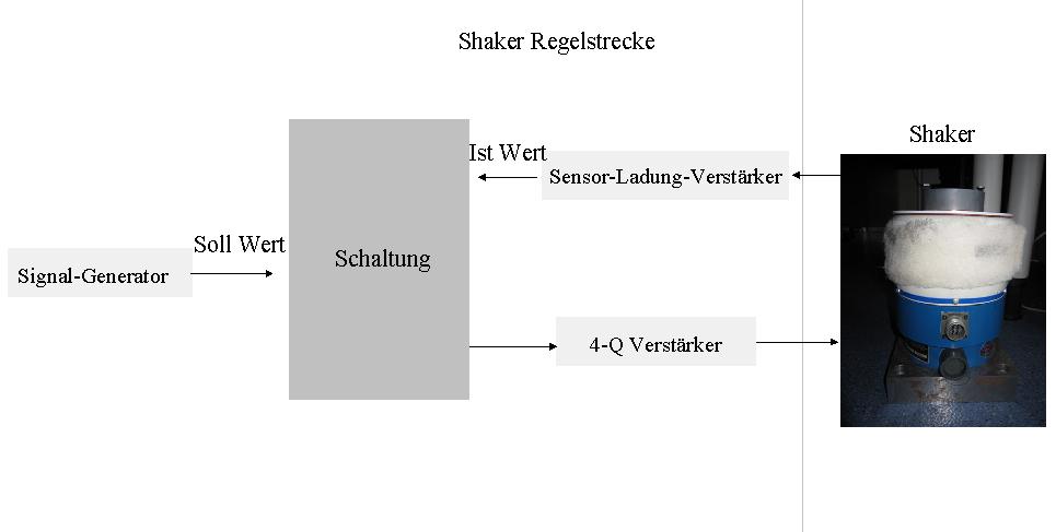

Hallo alle zusammen
Ich brauche eine analoge Schaltung um Elektrodynamische Shaker zu
betreiben. Im Prinzip ist nichts anderes als Bass-Lautsprecher.  Als
Endstufe will ich 4-Quadranten Verstärker TOE  7610 nehmen. Der Ist-Wert
kommt vom Beschleunigungssensor. Soll-Wert kommt vom Sinus-Generator
Agilent 33250A (Sinus-sweep von 25 zu 2000Hz). Das Problem ist der
Shaker hat Resonanz-Stellen und muss in diesen ausgeregelt werden. Es
muss praktisch die Amplitude entsprechend reduziert werden. Ich weiß
leider nicht wie man die Phase analog regelt (nachstellt) und zwar in
Abhängigkeit von Eingangs-Frequenz. Kann mir jemand helfen. Vielleicht
hat jemand eine fertige Schaltung dafür?
Danke im Voraus!

Miss den Effektivwert des Sensors und den Effektivwert Sollsignals,
damit kannst du dann zum Beispiel einen Spannungsgesteuerten Verstärker
regeln. Die Phasenbedingung interessiert doch bei Rütteltests nicht,
also muss im Prinzip nur auf die Amplitude des Sensorsignals bzw. die
Beschleunigung geregelt werden.
mfg mf

Vielen Dank für den Tipp!
Ich habe jetzt mehrere Lösungsansätze mit Multiplizierer, Modulator und
Diskrete Schaltung. Muss jetzt die Forschung betreiben.
