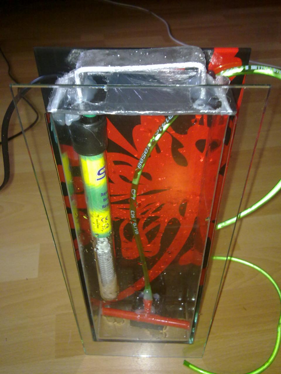

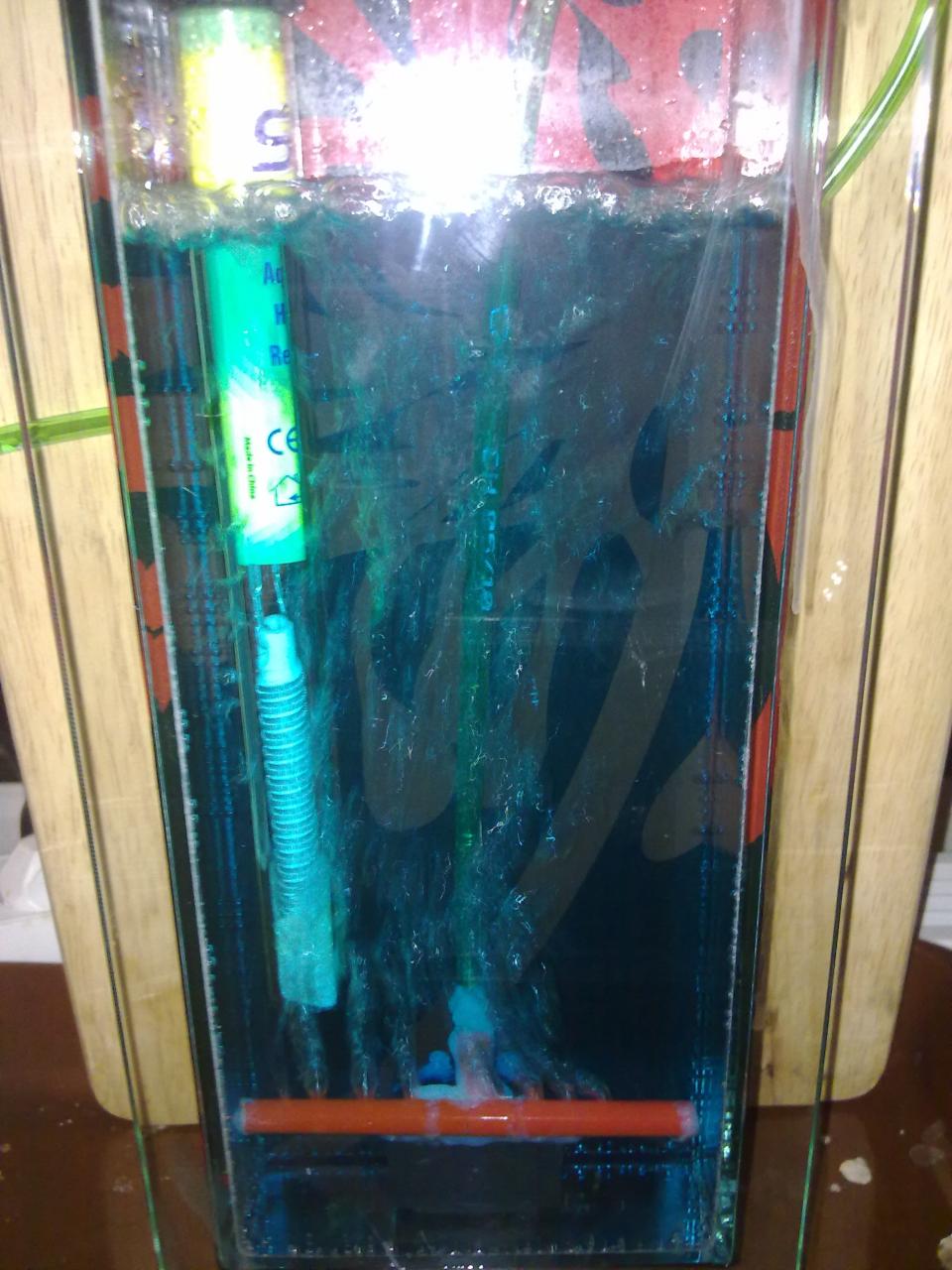

Hallo Zusammen,
ich wollte euch eben erzählen, wie ihr euch für 4 - 30 € und nur etwa 30
Minuten Aufwand ein Ätzbad zusammenbasteln könnt.
ACHTUNG:
Ich übernehme keine Garantie oder Haftung für diesen Artikel! Alle
Arbeiten und der Gebrauch geschehen auf eigene Gefahr.
Benötigte Materialien:
Grundausrüstung:
1 x Glasvase Blumendesign (Pollin: 94-920375) INNENRAUM: 11 x 5 x 31 cm
3,95 €
1 x Platte aus einem Material das ihr Bearbeiten könnt (mindestens: 11,1
x 5,1 cm) (ich habe Bastelmaterial aus dem Baumarkt benutzt, alternativ
Holz, Plastik, Plexiglas, oder bei säurefester Beschichtung auch Metall,
evtl. durch Frischhaltefolie gewährleistet.)
Kostenlos
Etwas Frischhaltefolie
Sehr billig
Irgendetwas, das sich als Griff eignet, in meinem Fall ein Stück Eisen
Kostenlos
Mit Luftpumpe:
1 x alter Kugelschreiber
Kostenlos
1 x etwas Schlauch
Billig
1 x Aquarium Luftpumpe
Etwa 10 € (oder kostenlos, fragt doch einfach mal in eurem
Freundeskreis, es gibt immer Jemanden, der ein altes Aquarium und
Zubehör im Keller stehen hat)
Etwas das sich als Beschwerung eignet, aus einem Material das gegen eure
Säure immun ist.
Meist kostenlos, ich habe einen alten Printtrafo genommen, der ist
gegossen und schwer. (Die abgeknipsten Pins müssen natürlich mit etwas
Kleber isoliert werden)
Mit Heizung:
Ein Aquarium-Heizstab mit 100 Watt
Etwa 15 € ( oder auch von freundlichen Freunden )
Außerdem Heißkleber! (getestet bis 45 °C Säure Temperatur über ein
halbes Jahr) oder einen anderen Kleber, dem eure Säure und die
Temperatur nichts anhaben kann.
Es ist überall viel Spielraum, und der Artikel soll als inspirierender
Leitfaden dienen. Kann aber natürlich auch detailliert eingehalten
werden.
Anleitung:

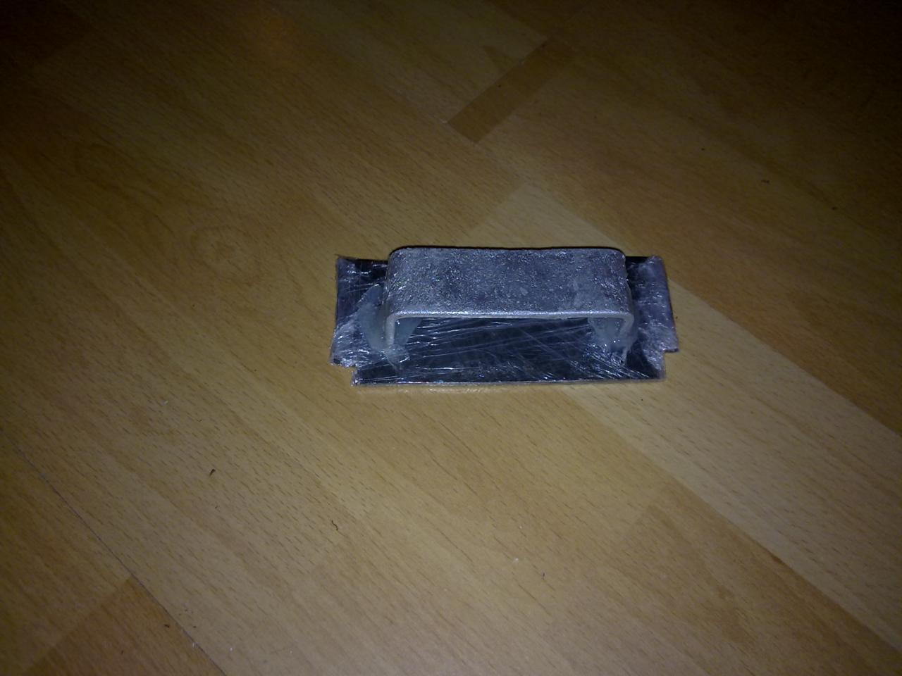

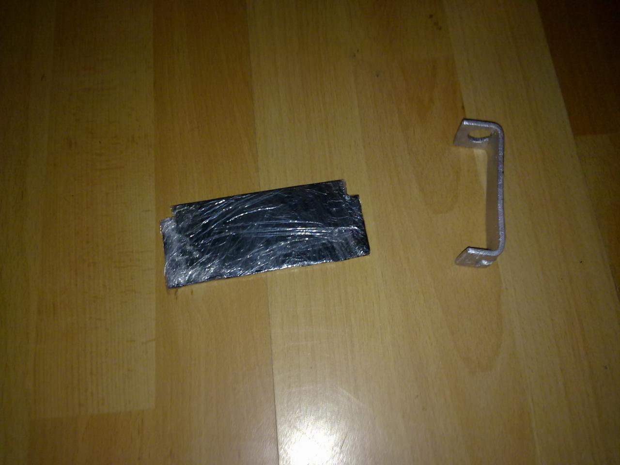

1. Ätzwanne
Nehmt die Platte und schneidet sie so zurecht, dass sie sich als Deckel
für eure Vase eignet. Zu empfehlen ist dabei, die Platte so zurecht zu
schneiden, dass sie rechts und links etwas übersteht, damit sie nicht in
eurer Ätzbad fallen kann.
Dann nehmt ihr die Frischhaltefolie und wickelt sie um den Deckel.
Jetzt ist das Material geschützt und der Deckel passt und hält perfekt
auf dem Ätzbad.
Falls ihr auch noch die Heizung und die Luftpumpe installieren wollt,
müsst ihr rechts und links den Deckel noch so bearbeiten, dass Schlauch
und Kabel an den Seiten längs laufen können.
Danach den Griff mit etwas Heißkleber oben auf dem Deckel befestigen.
Dafür am besten an den entsprechenden Stellen die Frischhaltefolie
entfernen.
Ich habe mir als Griff ein altes Stück Metall gebogen.
Schon ist eure Grundausrüstung fertig.
Wenn ihr jetzt schon aufhören wollt, könnt ihr eure Säure erwärmen,
indem ihr etwas Wasser in einem Kochtopf warm macht und euer Säurebad
reinstellt.
VORSICHT (sorgfältig durchlesen):
Denkt daran, dass Glas bei plötzlicher Erwärmung schnell an seine
Grenzen gerät. Also entweder das Wasser nicht so heiß machen, oder das
Bad von Anfang an mit warm werden lassen, und irgendetwas unten rein
legen, dass es nicht unmittelbar den heißen Boden des Topfes berühren
kann.

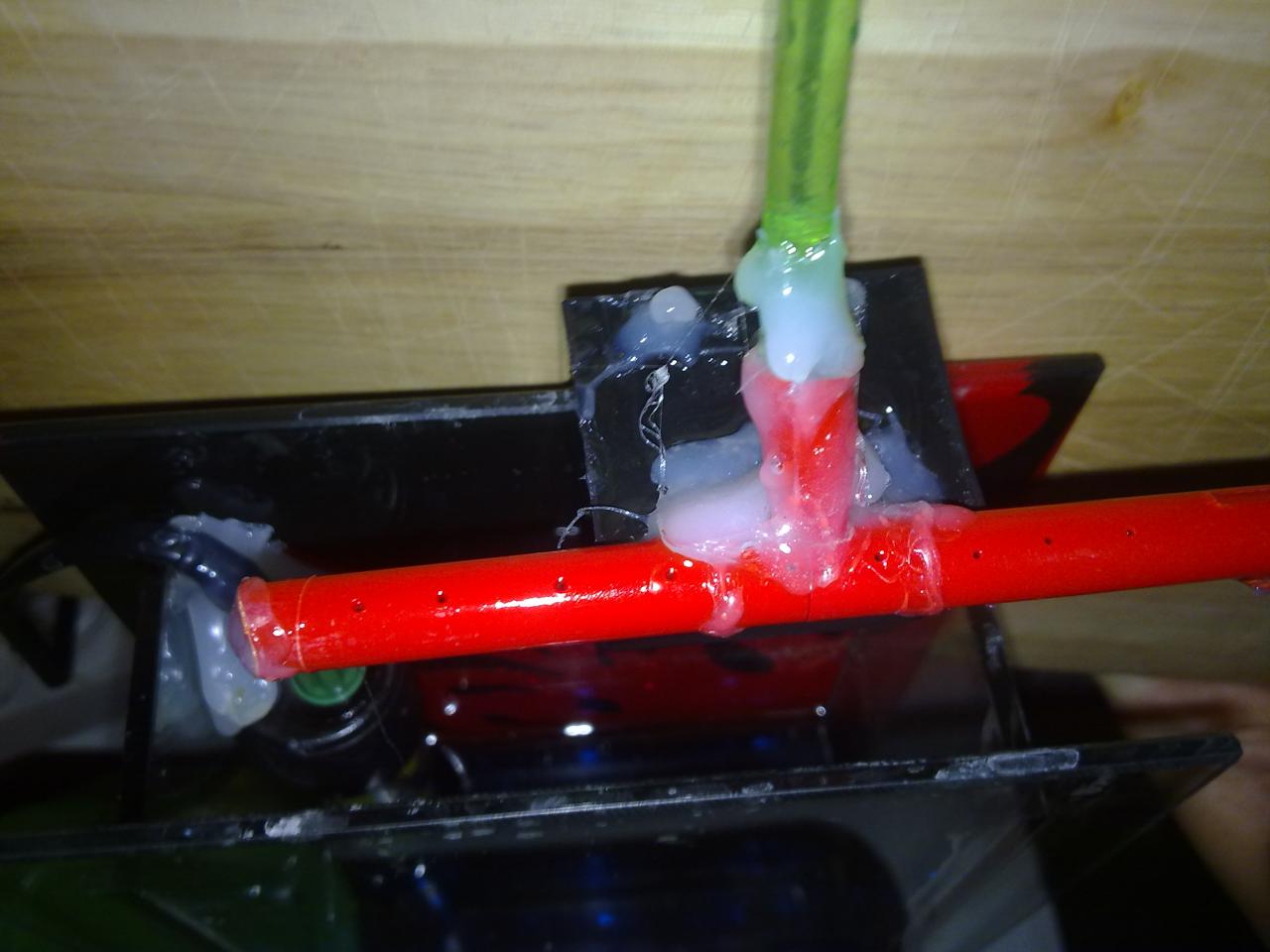

2. Mit Luftpumpe
Zunächst den Kugelschreiber aufschrauben und Innereien raus nehmen.
Dann die Hülle so zersägen, dass das nicht spitze Ende etwas kürzer als
11 cm ist.
Es ist ebenfalls nötig, dass der Schlauch noch in das spitze Ende rein
gesteckt werden kann.
Wer sicher gehen will, schraubt erst nochmal auf und schaut wie tief der
Schlauch rein gesteckt werden kann, und lässt die Spitze dann einfach
lang genug.
Bei einigen Kugelschreibern ist das Zersägen nicht notwendig, und diese
brauchen nur aufgeschraubt zu werden.

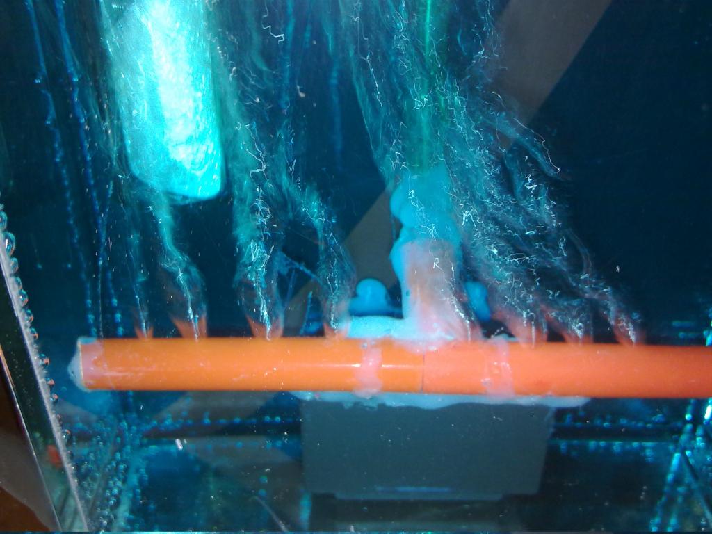

Jetzt das nicht spitze Ende nehmen, und die Seiten mit Heißkleber
verstopfen und dann mittig ein größeres Loch bohren, in das die
Kugelschreiberspitze rein gesteckt werden kann. Dann etwa 30° versetzt
gleichmäßig ein paar kleine Löcher bohren. Mit dem kleinsten Bohrer den
ihr habt. Ich habe mit einem 0,5 mm zunächst 10 Löcher gebohrt und habe
diese Pumpe:
Tetra: TetraTec APS 100 Membranpumpe
10 Löcher waren zu viele, ich musste ein paar wieder verstopfen damit
auf den Äußeren noch genug Druck zu Verfügung war.
Dann die spitze Seite mit der Spitze zuerst in das große Loch stecken
und mit Heißkleber luftdicht versiegeln. Anschließend den Schlauch in
das andere Ende der Spitze stecken und ebenfalls gut festkleben.
Und zuletzt das Ganze an das Gewicht kleben. Jetzt kann Alles im
Säurebad versenkt und die Pumpe angeschlossen werden.
Erfahrung:
Insgesamt bleibt hier viel Spielraum, jedoch ist zu empfehlen, die
Luftzufuhr an der Brause mittig zu platzieren, damit die Luftblasen auch
wirklich gleichmäßig verteilt werden.

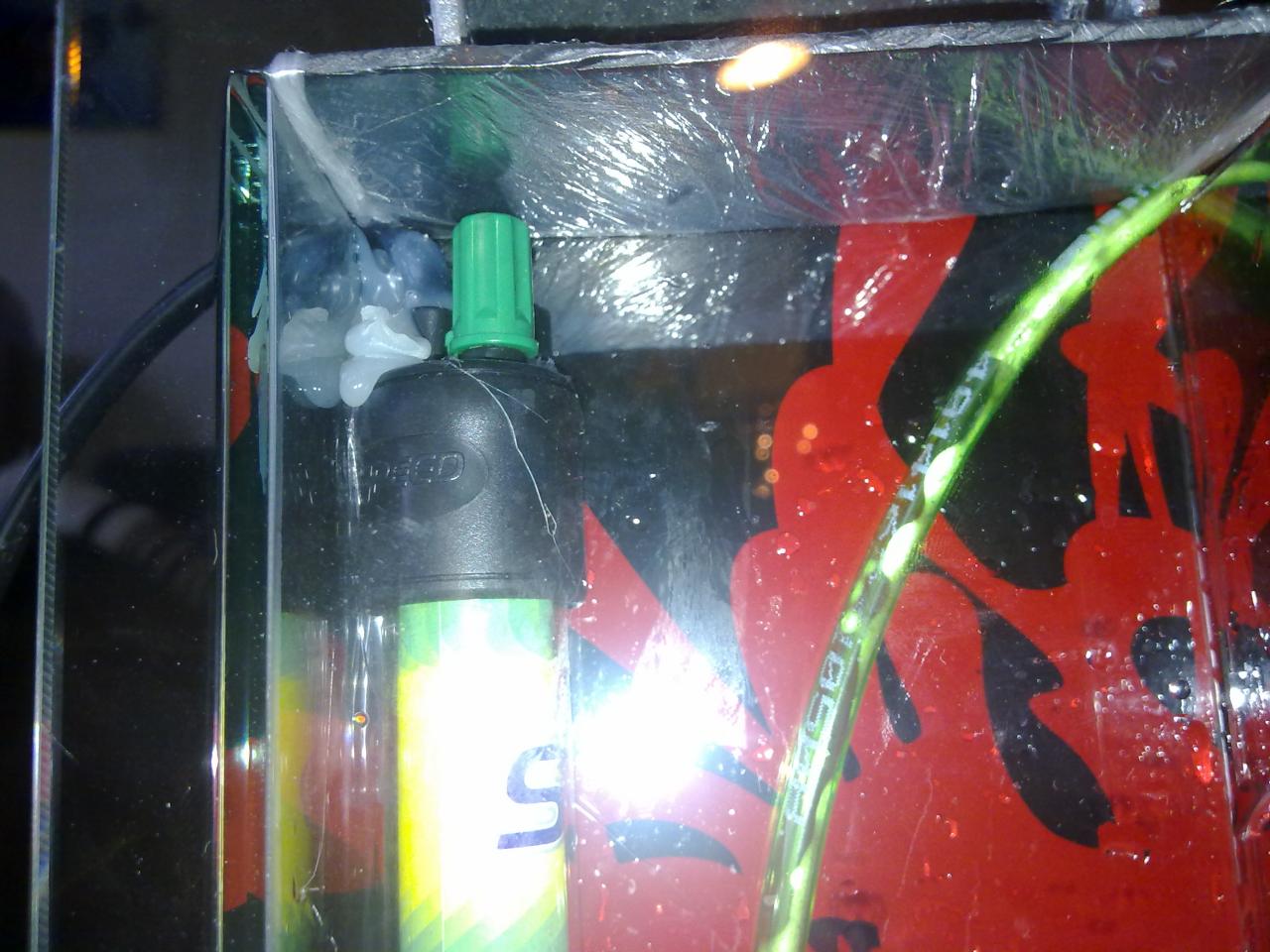

3. Heizung
Den Heizstab so am Rand des Ätzbades platzieren, dass er nach
Möglichkeit nicht die Seiten berührt, dafür eignet sich Heißkleber. Aber
natürlich nur an der Oberseite, welche nicht mit heizt. Zuletzt ist noch
zu empfehlen, die Schnittstelle für das Kabel ordentlich zu versiegeln,
damit keine kondensierte Säure in das Gehäuse läuft.
Alternativ das warme Wasserbad.
Grüße
Felix

von glasvasen rate ich mal ab.
mir ist mal eine geplatzt (eine seitenwand rausgeflogen) und das ist
wirklich übel. die säure floss über den boden ...

OP #2278627
@Christoph
wie kam es dazu?
@Ronny
Frikel kram ist das eigentlich nicht.
Ich habe auch schon alternativen probiert, wenn mein Ätz Behältnis nicht
groß genug war, und der einmalige extra Aufwand lohnt sich schon nach
wenigen Platinen, in sofern das man einen Platz für die Gerätschaften
hat.
Des weiteren hat man auch mehr Lust mal schnell etwas zu ätzen wenn es
weniger vorzubereiten gibt, was die Anzahl der geätzten Platinen
vielleicht sogar steigert, und die Freude an der Sache hält.
Allgemein möchte ich anmerken, das es durchaus keine schlechte Idee ist
eine Plastikschale unter zu stellen. Ich habe immer eine, sie müsste
bisher allerdings nur die Säure fangen die von fertigen Platinen
getropft ist. Aber schaden kann es bestimmt nicht.
Grüße
Felix
