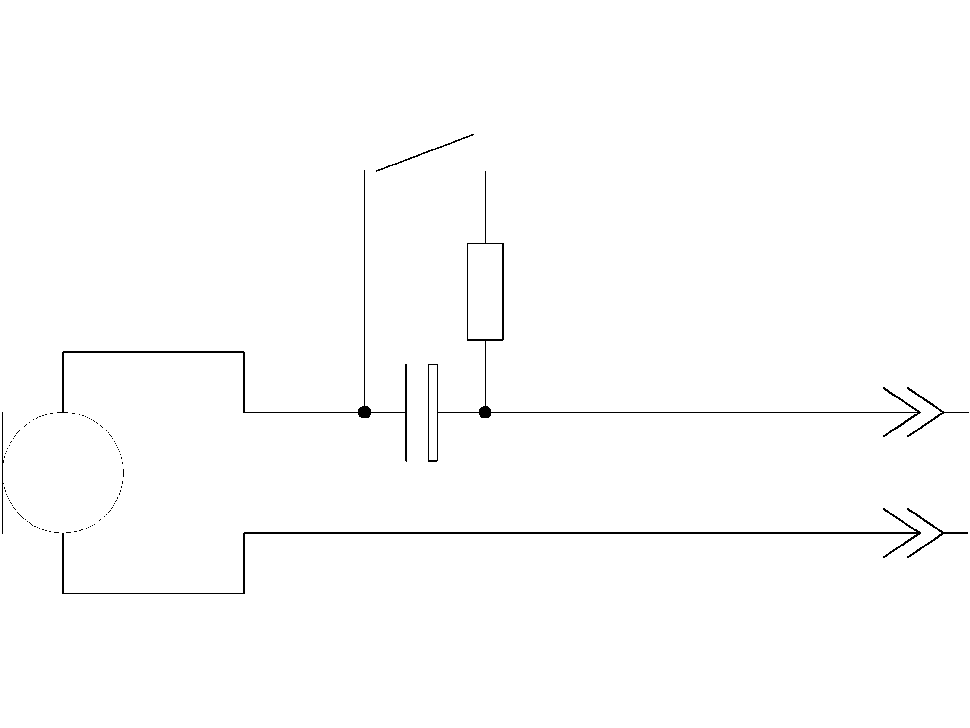

ich suche eine einfache, passive Möglichkeit, das (einmalige) Knacken zu
unterdrücken, das entsteht wenn ein Mikro über einen Taster
eingeschaltet wird.
Die Ursache des Knackens wird die plötzlich einsetztende
Mikro-Phantomspannung von ca.20V sein. Hierbei spielt es für das Knacken
keine Rolle, ob das Mikro-Signal mit der Sprechtaste kurzgeschlossen
oder unterbrochen wird.
Mit einem RC-Glied als Hochpass-Filter (fg ~150Hz) habe ich keinen
Erfolg gehabt.

Gast #2271981
Hmm.
Du darfs das nächste mal das Bild ruhig ein bisschen kleiner machen.
Ich kenn das eigentlich nur so: Die Eingangsspannung wird verzögert
zugeschaltet - oder langsam hochgefahren. Das ist in deiner Skizze so
aber nicht lösbar. Letzteres ginge vielleicht, wenn ein C zwischen Masse
und Versorgungsspannung nach dem Schalter geschaltet wird, der ist ja im
Moment des Einschaltens niederohmig und zieht die Spannung runter,
dadurch wid das steile Einschaltansteigen vermieden. Kann aber
Tiefpasscharakter haben...
#2272253
Die Phantomspeisung liegt auf beiden Adern gleich auf, da liegt es doch
nahe, den Schalter zwischen die Signalleitungen zu machen.
Damit die Vorverstärker-Elektronik im Mic nicht überlastet wird, kann
man noch jeweils 100Ω 1% oder so in Reihe auf jeder Seite des Mikrofons
machen.
XLR am Mic                                XLR am Preamp/am Pult
GND  1 o-------------------------------o 1  GND
   RETURN 3 o------100Ω--------*------------o 3 RETURN
LIVE 2 o-----------100Ω---*----+-------o 2 LIVE
                            S1
GND = Screen = X creen
In Phase     = L ive
Out Phase    = R eturn
Schalter S1 zu und es herrscht Ruhe im Karton.
Phantomspeisung ist übrigens normalerweise +48V, die im Pult oder Preamp
über 6,8kΩ zugeführt werden.
mfg mf
PS: Kein MUTE-Knopf dran an dem Ding??
OP #2272545
Danke für die engagierten Rü´s
Mini Float, es handelt sich um 2pol-Asyncron-System. Die PhantomSpg habe
ich auf 20V reduziert, damit das Headset-Mikro (15-25V) einwandfrei
arbeitet.
Ina, der Knacker kommt nur beim Freischalten/Einschalten des Mikros vor.
Ingo, leider wird das Signal nicht sauber entkoppelt. Deine Idee; ohne
Spg. = kein Signal sehe ich in der Theorie geneu wie du.
Chhhhulio Amperez, wenn auf das Bild geklickt wird, ist es GROOOOß! Ich
sehe das genau wie du - die Spg.Versorgung langsam (ca. 100ms) ansteigen
lassen.
_Bsp_
(+)---[Rv]---x----x----o-Mikro(+)
            [C]  [S/Öffner]
(-)----------x----x----o-Mikro(-)
Leider bekomme ich den Tiefpassfilter nicht in den Griff.
