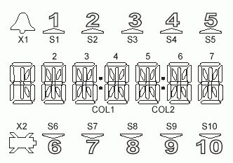

auf dem "Butterfly" ist ein LC-Display aufgesetzt
welches mit den 3V läuft.

Ist ein spezielles LCD, das das LCD-Interface des ATmega169 nutzt.

von A.K. (Gast)
Das ist ein "nacktes" LCD. Die Ansteuerung übernimmt der AVR.

von Kurt (Gast)
Hallo "Thorsten"
hab mir das runtergeladen.
Jetzt wird die Sache schon klarer.
Eine Zeile mit 7 *  Segmenten (von A..P wobei ich das "O" nicht
finde).
Zwei Zeilen mit Symbolen von 1..10 .
Die Phasenrichtige Segmentbedienung übernimmt der AVR.

von ...HanneS... (Gast)
Nunja, als "was Grafisches" würde ich dies nicht unbedingt bezeichnen.
Das sind ja nur einzelne Segmente, da ist ja ein Text-Punktmatrix-LCD
schon bedeutend intelligenter (und auch einfacher anzusteuern). -
Sorry, mit dem Teil kann mich keiner ködern...
