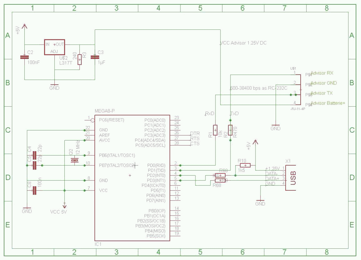

Hallo Zusammen,
ich hab ein kleines Problem mit der Spannungsversorgung eines
Funkempfängers, hier des Motorola Advisors.
Ziel des Ganzen ist es, den ausgesonderten Pager stationär als Empfänger
zu verwenden, und die seriellen Daten per USB weiter zu verarbeiten.
Dazu verwende ich die „Drucker Funktion“, und lasse mir die Daten
seriell ausgeben. Die Batterie des Pagers soll durch einen
Spannungsregler ersetzt werden, der vom 5V USB Bus gespeist wird. Das
klappt auch alles wunderbar und lief im Testbetrieb über eine Woche auch
einwandfrei, bis nun ein seltsames Problem auftritt:
Die Schaltung verursacht sporadisch einen Störpegel, welcher dazu führt,
dass die Signalauswertung gänzlich scheitert. Ich hab bisher schon die
Zuleitung mittels eines abgeschirmten Cat5e Kabels versucht, die
Schaltung mittels Blei HF dicht abgeschirmt, sowie die Position der
Schaltung mehrere Meter vom Empfänger entfernt. Brachte alles nix. 3-6nF
im Batteriegehäuse des Pagers, also zwischen VCC und GND, brachten eine
minimale Verbesserung, das reicht leider immer noch nicht.

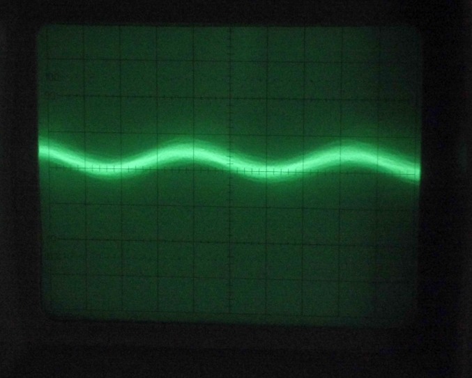

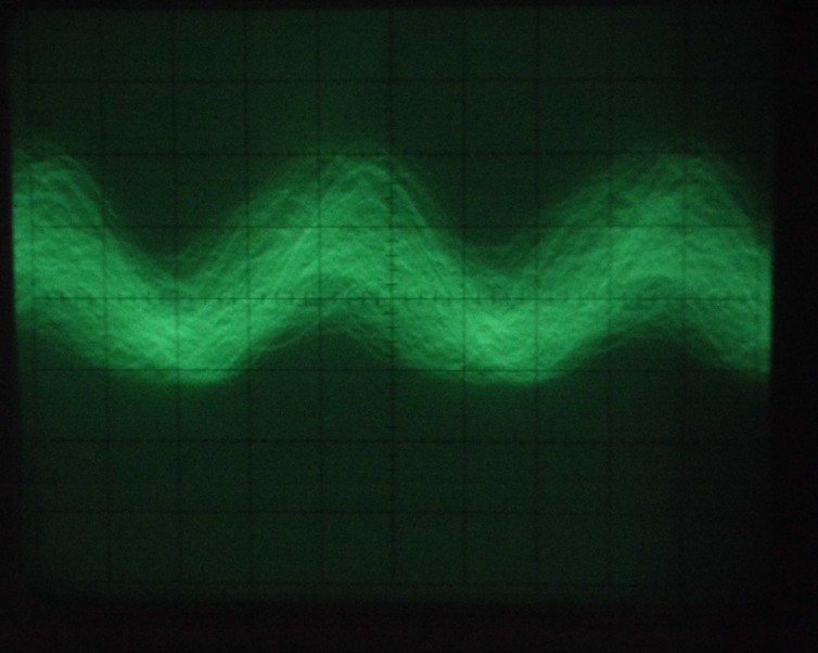

Das Schaltbild und zwei Bilder vom Testpunkt M1 (455 kHz
Abgleichs-Testpunkt) einmal mit Batteriespeisung ohne Schaltung, einmal
mit Störpegel und Versorgung durch den L317T, habe ich zur
Verdeutlichung mal angehängt. Dabei steht das Oszi auf AC, 20mV/Div,
5µS/Div, gemessen gegen GND an TP1, je ohne Trägersignal auf der
Empfangsfrequenz.

Hallo Martin,
zumindest ist es mir nicht gelungen, dass nachzuweisen. Die Spannung vom
L317 ist sauber, trozdem verursachte die Schaltung Störungen beim HF
Teil des Empfängers.
Ich habs jetzt dahingehend gelöst, dass ich die Spannung über eine
Drossel und Abblockkondensatoren auf einen Akku gebe, der das Ganze
puffert. Damit ist das Signal zwar immernoch minimal verseucht, für
meine Zwecke jedoch akzeptabel.
Ich vermute, das der Störpegel vom USB Bus resultiert, aus dem ja auch
der L317 gespeist wird.
Ich werd das Ganze jetzt mal ne Woche beobachten, sieht aber erstmal so
aus, als ob sich das Thema (hoffentlich) erledigt hat. ;)
