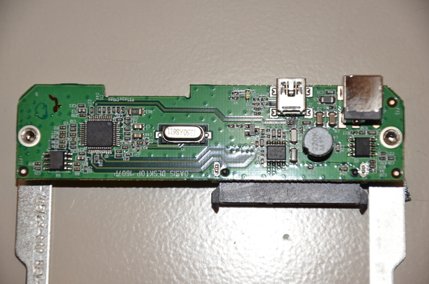

Hi, ich hätte jetzt gesagt die 12V seite auf der Platte ist kaputt und /
oder die 5V seite auf der USB/SATA Platine. Da die Platte aber so geht
sollte die 12V seite heile sein. Mit deinem Netzteil hast du
warscheinlich den 5V Step Down Schaltregler zerstört. Dort müsstest du
einmal nachmessen!

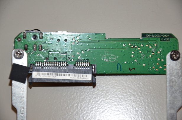

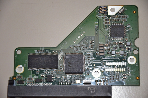

Hab jetzt mal beide Platinenteile abgebaut und fotografiert, vielleicht
kann mir anhand der Fotos jemand sagen, was genau ich dann durchmessen
muss - hab nicht sonderlich viel Erfahrung darin - aber lerne relativ
schnell :-)

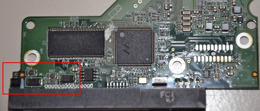

das Problem ist gelöst. Im rot markierten Rahmen war die ganz linke
Sicherung (dürfte die 12V sein) beidseitig durchlässig. Alle anderen
Teile waren bei der Messung i.O. Nach Auslöten der besagten Sicherung
ging alles wieder einwandfrei - auch die SATA-USB-Platine ist
unbeschädigt, ich habe beim Öffnen des Gehäuses wohl die Metallumrandung
leicht verbogen, so dass der Stecker vom Netzteil nicht richtig drauf
ging - das erklärt nun auch, dass die Toshiba-HDD nicht gegangen ist.
Dann war es keine Sicherung sondern eine Überspannungsschutzdiode, nur
der Vollständigkeit halber.
Jakob K. schrieb:
> dort wird jetzt absolut Wichtiges gesichert
Wichtiges (und absolut wichtiges erst recht) sollte man immer mehrmals
gespeichert haben (ab besten in verschiedenen Versionen mit rsnapshot
oder robocopy), egal ob alte oder neue Festplatte.
Auch ist die Diode mitnichten für Blitzschläge ausgelegt sondern genau
für solche Unfälle wie dir widerfahren sind

leider musste ich heute auch feststellen das meine Platte ein schaden
hat, habe die gleiche Platine nur mit 1 TB auf den Bildern oben wo es
rot makiert ist, ist bei mir bei D3 das Bauteil durchgebrannt.
Es ist verformt und geplatzt.

Wie sollte ich nun die Ergebnisse deuten und wie weiter vorgehen? Einen
nach dem anderen abzwicken und auf Glück hoffen?
Gast #3619093
mhh schrieb:
> Matthias schrieb:
>> die andere ~9Ohm
> Matthias schrieb:
>> R64 und R67
> so lassen wie und wo sie sind
Darf ich evtl noch fragen warum gerade die?
und weitere Frage ... falls das nun die falsche sein sollte,
kann ich danach immer noch die firmware auf einen neuen controller
übertragen? (bzw. das von einem professionellen service durchführen
lassen)
Gast #3619128
Die Dioden sind Schutzdioden, durch welche im Normalfall kein Strom
fließt. Also wie nicht vorhanden. Diese beiden Widerstände dagegen
wirken wie eine Sicherung und sind im Normalfall niederohmig, wie Du es
auch messen konntest.
Erst wenn die eine Diode entfernt wird ("die andere ~9Ohm"), kannst Du
sie noch mal ausgebaut messen und weißt dann, ob mit ihr was nicht
stimmt oder die hohe Stromaufnahme der Platte an der defekten
"Restlektronik" liegt.
