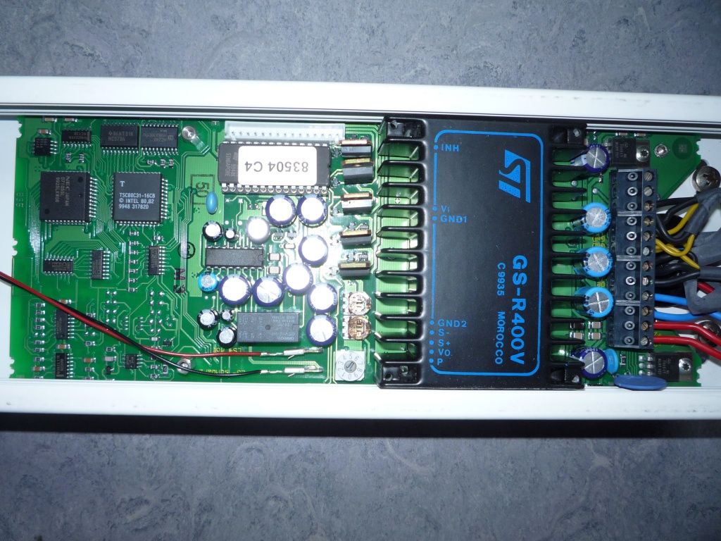

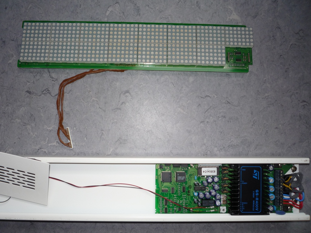

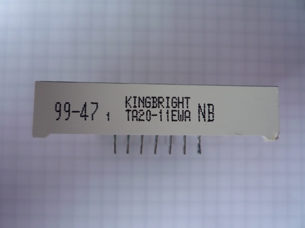

mir wurde ein Lauflicht geschenkt. Es besteht u. a. aus 35 Kingbright
5x7 Modulen.
Entsprechende Treiber und Speicherregister sind scheinbar auch vohanden
(siehe Fotos).
Nun möchte ich diese Leiste gerne über einen AVR ansprechen. Kann mir
jmd. grds. erklären, wie die Schaltung zu verstehen ist bzw. mir einen
Rat geben, wo ich das nachlesen kann?
Danke und Gruß
Christoph
Gast #2276281
Hi, offensichtlich werden die einzelnen Bausteine seriell angesteuert
(74HC595), allerdings reicht ein einzelner für die 5x7 Matrix eigentlich
nicht aus. Auf der Zentralplatine ist auch ein Mikrokontroller drauf
TSC80C31, das Programm ist im EPROM daneben.
Gast #2276302
Verfolge einfach das Layout von den Matrix-Anzeigen zurück bis zu den
Eingängen der Driver/Shiftreg. Die kannst du dann mit UC ansteuern.
(vornedran das (8031 usw) muss natürlich weg)
