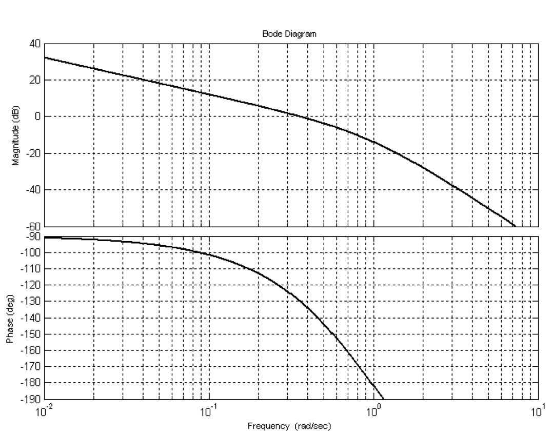

Digitaler Regelkreis
Gast #2275955
ich bin gerade am lernen für eine Automatisierungstechnik Klausur. Dabei
bin ich jetzt bei einer Übungsaufgabe auf Schwierigkeiten gestoßen, und
möchte darum hier um Hilfe bitten.
Aufgabe: Eine Regelstrecke P(s) wird mit einer digitalen Reglung
stabilisiert. Im Bode-Diagramm ist L(jw) des offenen Regelkreises
dargestellt. Bei der verwendeten kleinen Abtastzeit verhält sich der
digitale Regler wie ein kontinuierlicher I-Regler R(s). Das Halteglied
ist 0. Ordnung.
Jetzt geht es in einer Teilaufgabe darum mit Hilfe des Bode-Diagramms
die allgemeine Übertragungsfunktion p(s) der Regelstrecke zu bestimmen
und zu sagen, um welchen Typ Übertragungsglied es sich handelt.
Ich habe leide absolut keine Ahnung. Was ich mir bisher gedacht habe
ist: I-Glied raus rechnen, Halteglied raus rechnen. Was dann übrig
bleibt sollte P(s) sein. Aber vielleicht sieht auch einer mit mehr
Erfahrung als ich gleich, was gesucht ist.
Danke.
