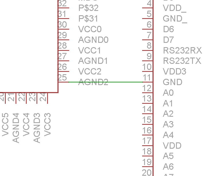

ich habe mir für mehrere SMD-Bauteile und einen TOSLINK-Reciever Devices
gebastelt und sie in einer eigenen Library zusammengefasst.
Nun war ich so froh, endlich fertig zu sein mit dem benennen und
connecten der Pins, da musste ich feststellen, dass sich die Pins von
manchen Devices nicht mit dem Verbindungswerkzeug verbinden lassen.

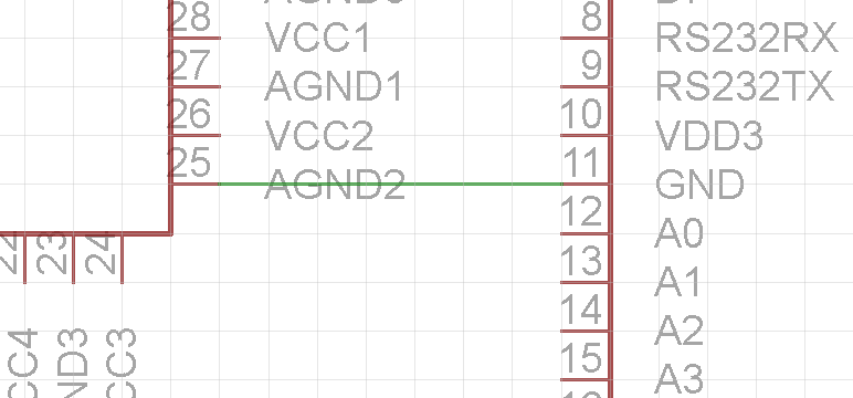

Wenn ich nun das im Bild linke Bauteil wegziehe, bleibt das Stück Net wo
es ist. Das rechte Bauteil nimmt das Net mit, wenn ich es bewege. Bei
diesem TQFP80 habe ich auch das Symbol von einem bereits vorhandenen
Device kopiert, bei den anderen habe ich nur die Packages kopiert.
Meine vermutung ist, dass ich beim Erstellen des Symbols etwas vergessen
habe. Ich dachte eigentlich, es sei damit getan, dass ich im Device die
Pins mit den jeweiligen Pads verbinde.
Ich habe auch die jeweilige Richtung der Pins beachtet (I/O, Pwr, NC
etc.).
Kann mir da jemand auf die Sprünge helfen?
