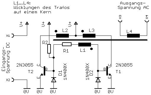

#2276764
Elektronics schrieb:
> Einfache Kippstufe und Leistungstransistoren dahinter. Damit einen
> normalen Trafo mit 2 Wicklungen im Gegentaktbetrieb ansteuern.
Hier ist eine einfache "klassische" Schaltung.
Arbeitsprinzip:
- R2 ist der Startwiderstand, der T2 ansteuert
- die Spannung an L2 erzeugt Spannung an L1
- der Basisstrom in T2 wird jetzt größer über den Weg R1-L1-D2
- der Zustand bleibt solange erhalten bis der Kern in die Sättigung geht
- die Spannung an L1 wird kleiner, bis T2 sperrt
- die Spannung an L1 ändert die Polarität
- jetzt wird T1 angesteuert
- usw.
So etwas läuft bei mir schon ewig als Rechteckwandler 12VDC -> 220VAC
50Hz. Allerdings ist Spannung und Frequenz nicht besonders genau. In
meiner Schaltung ist dann noch ein Kondensator zwischen den beiden
Kollektoren. Er begrenzt die Spannungsspitzen beim Umschalten auf Grund
der Streuinduktivitäten des Trafos. Und ein Stützkondensator am Eingang
wird natürlich auch noch benötigt.
Gruß Dietrich
Gast #2276771
Die NICHT frequenzstabil ist und einen besonderen Trafo erfordert mit
einer zusätzlichen Wicklung, die handelsübliche 230V/2*6V Trafos eben
nicht haben.
Eben. Und eine Änderung der Frequenz bedeutet dabei noch eine Änderung
der Ausgangsspannung.
#2276783
> nicht haben.
Bei Spannung und Frequenz stellte "Elektronics" ja auch keine Ansprüche.
Und die Zusatzwicklung kann man ggf. noch durchfädeln, wenn der Trafo
nicht vergossen ist.
Dafür ist die Schaltung einfach&zuverlässig - da muss man halt
Kompromisse machen ;-))
Gruß Dietrich
