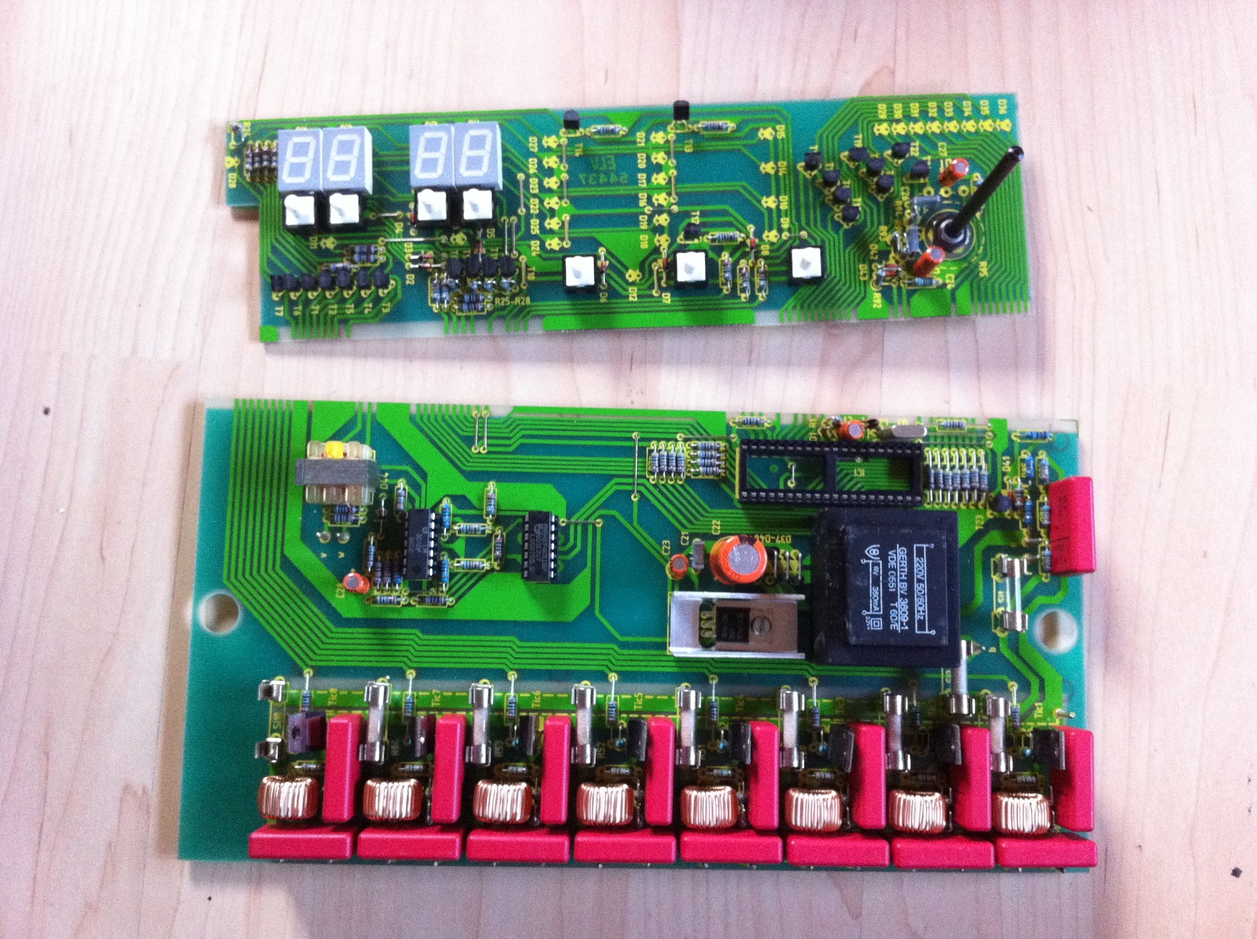

Hallo, ich habe eine Restekiste mit ELV Teilen gefunden. Darunter diese
Zwei Platinen, welche wahrscheinlich zu einem Netzteil gehören.
Die Hauptplatine? hat die Nr. ELV 54436 und die Frontplatine ELV 54437.
Das Gehäuse ist ein schwarzes standart Kunstoffgehäuse.
Ich habe ELV schon angeschrieben aber keine Antwort bekommen. Evtl hat
das Gerät einer von euch und kann mir sagen wie es heisst oder mir die
Anleitung zum Aufbau senden.
greetZ Alex
Gast #2276744
Moin,
die Traic-Bank auf der großen Platine sieht eher nach einer Lichtorgel
aus, dafür spricht auch der NF-Übertrager. Außerdem fehlt der
Mikrocontroller. Wahrscheinlich ein 87C51-derivat
Beste Grüße, Marek

Gast #2276768
NEIN, ich hab ich gefunden. Es ist ein DLP 2000 8-Channel Digital Light
Prozessor. Ich hät auch vorher mal auf die Idee kommen können das das
Gerät kein Netzteil ist und mir das mal genauer angucken ^^ Danke. Dann
kann ich es ja nun als Ersatzteillager nutzen xD

Gast #2276821
Ich glaub der ICL7107 würd da wenig Sinn machen, da der keinen externen
Quartz braucht. Außerdem solltes du vorsichtig sein, da die ganze
Schaltung auf Netzpotenzial liegt. Jedenfalls sehe ich keine Optokoppler
für die Gates der Triacs.
