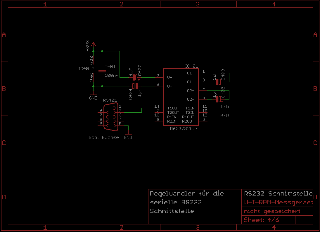

Ich versuche einen N87C51 über die serielle Schnittstelle anzusprechen.
Das ganze mit einem MAX232.
Leider bekomme ich keine Verbindung hin. Ich habe schon vers. Varianten
ausprobiert; leider alle ohne Erfolg.
Weiß jemand, wie ich die Schaltung aufbauen muss?
Vielen Dank für Eure Hilfe im voraus!

ich habe dir mal ein Bild angehängt, wie der MAX232 verschaltet wird. An
die Pins RXD und TXD kommen die entsürechenden Pins des Controllers
dran. In dem Beispiel wird der MAX3232 mit 3,3V verwendet, aber dieser
ist Pinkompatibel mit dem MAX232. Also einfach 5V und den MAX232
stattdessen benutzen. Die 9 polige Buchse in dem Schaltplan ist
weiblich, somit kann man diese direkt an den PC dranstecken ohne
Nullmodem Kabel zu benutzen.
Falls es damit auch nicht geht solltest du als nächsten Schritt mal dein
Programm auf dem Controller posten um zu sehen, ob dort etwas falsch
eingestellt ist.
