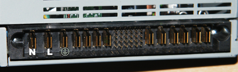

ich habe ein Servernetzteil (DPS-680CB) eines Sun-Servers (Sun Fire V440
Server) bekommen.

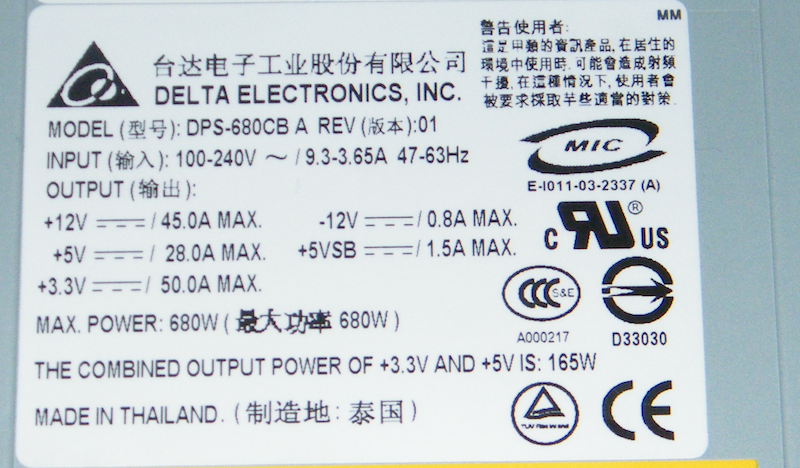

Leistungsmäßig gibt das ziemlich was her (Sieh auch das Bild) und wollte
es mal testen.
Den Anschluss für die Versorungsspannung ist dank offensichtlicher

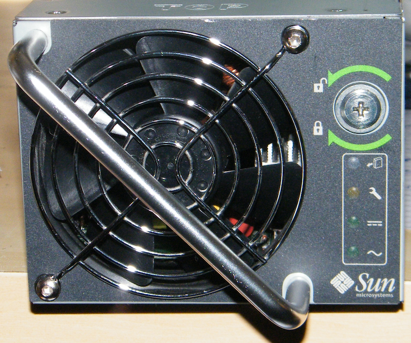

Verkabelung herauszufinden. An 230V schaltet das Netzteil auch
erwartungsgemäß ein (Front-LED "Versorgugsspannng" leuchtet) aber
liefert keine Ausgangsspannung. (Fron-LED "Ausgangsspannung" ist aus).
Ich vermute (bzw. hoffe) dass wie bei ATX-Netzteilen zwei der hinteren
kleinen Pins (siehe Bild) gebrückt werden müssen. Nur finde ich leider
keine Infos über dieses Netzteil.
Das Netzteil ist in den Servern Teil eines redundanten Doppelpacks. Die
Netzteile überwachen sich gegenseitig. So darf man z.B. ein Netzteil nur
rausziehen wenn das andere "ok" meldet. (Dürfen = Front-LED "Netzteil
rausziehen" leuchtet.) Wenn ein Netzteil nicht "ok" ist dann leuchtet
die Front-LED "Fehler".

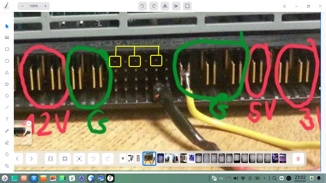

Weiss nicht ob die Frage noch aktuell ist, aber eine Lösung gibt es
schon.
Hier ist die Pinbelegung:
https://old.pinouts.ru/Power/solaris_power_pinout.shtml
Innen gibt es 2 veränderbare Widerstände, eines davon kann die Spannung
zwischen 11,5V und 12,5V regeln.
Wenn man die gelb markierten Kontakte kurzschliesst lässt sich die
Ausgagnsspannung bis auf 13,4V steigern.
