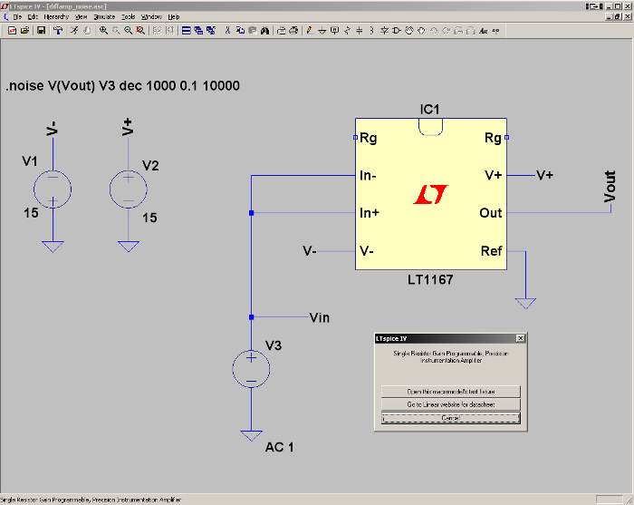

ich versuche gerade mit LTspice eine Rausch-Simulation für den
Instrumentenverstärker LT1167 zu erstellen. Bevor ich die komplette
Schaltung simuliere, wollte ich einen ersten Test machen und das
Ergebnis mit dem Datenblatt vergleichen.
Neues Schematic ausgewählt, aus der Komponentenlist den LT1167 gewählt.
Spannungsversorgung V1 & V2 angeschlossen. Den positiven und negativen
Eingang gebrückt und an die Spannungsquelle V3 angeschlossen. Die
Referenz des Verstärkers liegt auf Masse. Mit Rg wird die Verstärkung
gewählt, bei offen Rg beträgt diese 1, bei 49,4 Ohm beträgt Sie 1000.
Die noise Simulation ist für den Frequenzbereich 0,1 Hz - 10k Hz. Das
Ergebnis deckt sich leider überhaupt nicht mit dem Datenblatt.

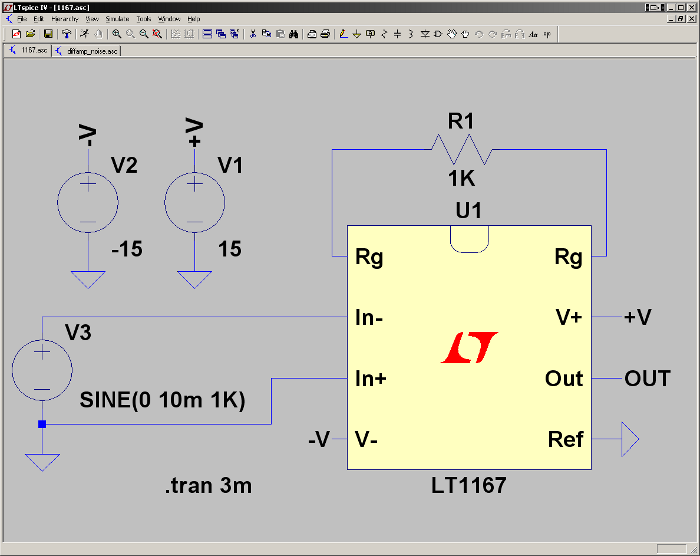

Mein Feststellung, gehe ich auf das LT1167 Model, kann ich das
Macro-Model öffnen - Simu2. Dies enthält eine Sinusquelle und einen
Rg-Widerstand.
Ich vermute deshalb geht meine Simulation "schief" ... hab dann mit dem
1167.asc versucht zu Simulieren, Widerstand geändert oder entfernt,
Sinusquelle umgebaut, aber egal was ich gemacht habe ... ich bin nicht
zu den Werten Total RTI Noise Werten gekommen. Bei G = 1 - 67,41nV/Hz½
und bei G = 1000 - 7,5 nV/Hz½.

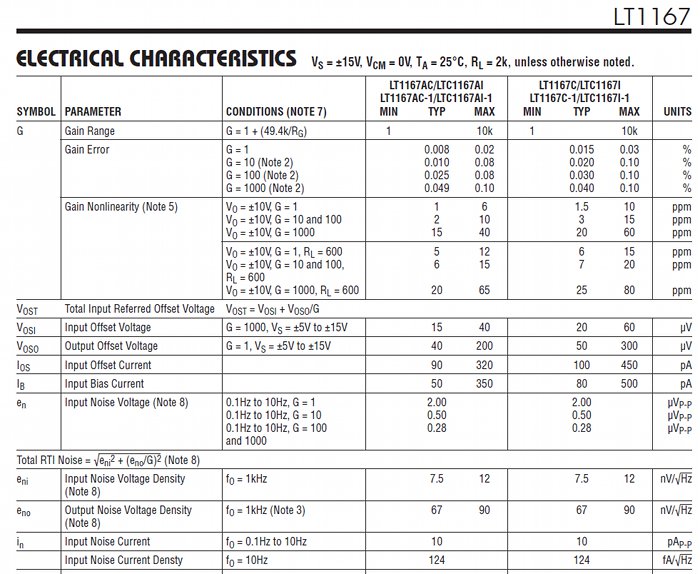

LTspice Datei und ein Screenshot aus dem Datenblatt. Das komplette
Datenblatt --> http://cds.linear.com/docs/Datasheet/1167fb.pdf

Das Datenblatt sagt bei 1 kHz
e_ni = 7.5 (max. 12) nV/sqr(Hz)
e_no = 67 (max. 90) nV/sqr(Hz)

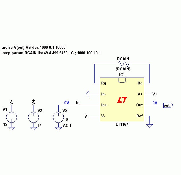

Mit LTspice ermittelt:
Bei G=1 -> 42.8 nV/sqr(Hz)
Bei G=10 -> 142nV/sqr(Hz) / 10 = 14.2nV/sqr(Hz)
Bei G=100 -> 1.11µV/sqr(Hz) / 100 = 11.1nV/sqr(Hz)
Bei G=1000 -> 10.8µV/sqr(Hz) / 1000 = 10.8nV/sqr(Hz)
RTI (so verhält sich LTspice):
e_ni =  10.7 nV/sqr(Hz)
e_no =  41.4 nV/sqr(Hz)
Das Modell scheint alse etwas vom Datenblatt abzuweichen. Oberhalb einer
Verstärkung von ~20 liegt es aber im angegebenen Bereich, wobei es sich
eher am worst case orientiert.
Gruß, Bernd

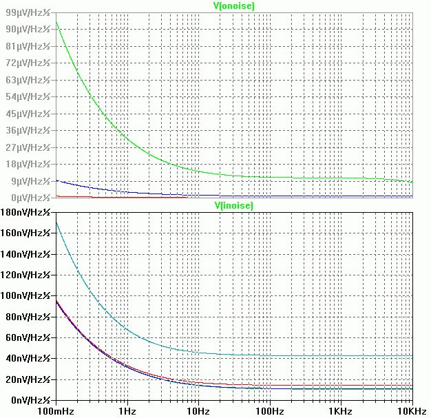

von Helmut S. (helmuts)
Hallo Boris, damit V(inoise) "richtig" angezeigt wird darfst du nur
einen Eingang ansteuern.
V(inoise)@1kHz nV/sqrt(Hz)
Verst. Simulation Datenblattkurve
1       42.8       70
10      14.3       17
100     11.1       8
1000    10.7       7.5
So riesig sind die Abweichungen nun auch nicht. Könnten natürlich
kleiner sein. Schreib doch an LTC. Die email-Adresse findest du im
LTspice-Programm unter   Help->About.
Hab im Beipsiel noch den DC-Arbeitspunkt anzeigen lassen.
Rechter Mausklick im leeren Schaltplanbereich, View ->Place .op data
label. Das Label auf dem Netz platzieren. Dann rechter Mausklick auf das
platzierte Data Label. Du siehst $. Das $ kann man mit round($*1k)/1k
auf 3 Nachkommastellen formatieren. Siehe mein Beispiel.
Helmut

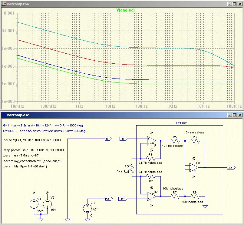

Du könntest mit 3 Universalopamps und 7 Widerständen mit dem "Attribute
noiseless" einen Instrumentenverstärker mit dem Rauschverhalten des
Universalopamps bauen.
Statt dem Widerstandswert
10k
schreibst du
10k noiseless
von Boris (skyperhh)
Das hatte ich auch schon überlegt ... nur war ich mit bei dem Attribut
"noiseless" nicht so sicher, wie ich das an den Widerstand bringe ...
und die Frage die sich mir stellt, wohin mit den "Noise-Wert(en)" ... in
den Differenzierer und die Spannungsfolger davor auch "noiseless" machen
Stand das da ebend schon, das mit den 10k noiseless oder ist es zu spät
heute ?
Ich würde bei den ersten zwei Opamps en=0 und in=xx setzen und beim
dritten Opamp(Differenzverstärker) en=yy ek=ww in=0 setzen.
Ok, das probiere ich morgen gleich mal aus.
Danke Helmut & n8
Boris

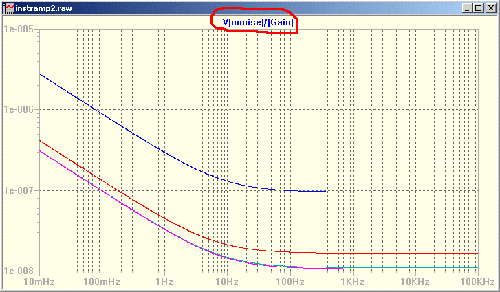

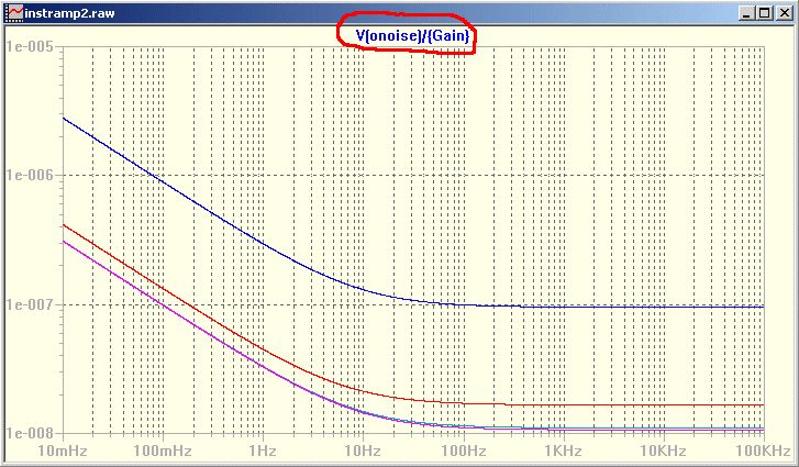

von B e r n d W. (smiley46)
Hab eine Kurve vergessen:
Dividiert durch die Verstärkung sieht das Rauschverhalten dann so aus!

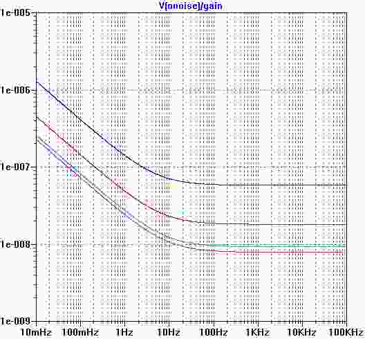

ich habe auch mal an den Parametern "geschraubt".
Hallo
Mir kamen jetzt die Rauschwerte noch etwas zu hoch vor und ich hab die
Idee mit den -3dB nochmal aufgegriffen.
.param eni=7.5n/sqrt(2) eno=67n/sqrt(2)
Siehe da, jetzt sind die Kurven identisch zu denen im Datenblatt.

Es scheint, du kalkulierst das Rauschen der 24,7k Widerstände mit ein.
Das sieht auch gut aus.
