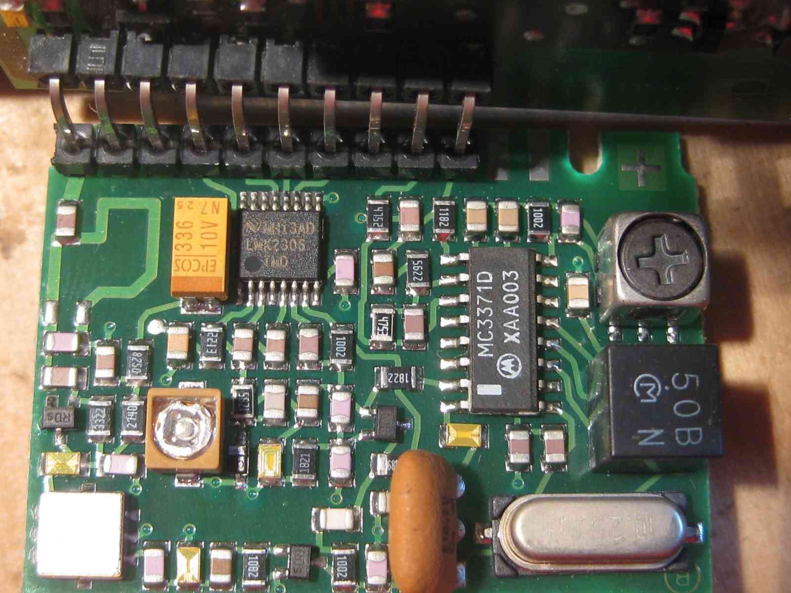

ich habe bei mir im Haus eine Funksteuerung "Hometronic" von Honeywell
verbaut.
Da die Steuerung recht unkompfortabel ist, möchte ich die Steuerung
gerne durch eine Eigenlösung ersetzen.
Ich habe mir die gesendenten Daten mal mit einem Funkscanner und
Soundkarte aufgenommen und versucht zu analysieren. Die Wav-Datei
beinhaltet eine komplette Übertragung für alle meine 11 Rolladen, dass
sie auf gehen sollen.
Was ich bis jetzt herausgefunden habe ist folgendes:
Datenlänge von 0,6 - 0,16 sec.
Preamble ca 0,18 sec. immer
Die Übertragung erfolgt zeitlich verzögert über alle drei Kanäle zur
Sicherstellung, dass die Daten übertragen wurden.
Kanalbreite 50 kHz
Frequenz für Rolladen = 433.100 / 433.300 / 434.500
Laut einem Artikel des Herstellers bestehen die Sender aus folgenden
Komponenten:
- quarzgesteuerter Oszillator
- digitaler PLL als Frequenz-Synthesizer (LMX2306)
- VCO-FSK Modulator
- Leistungsverstärkung und Anpassnetzwerk
Auf den 2 angehängten Fotos ist die Innenansicht eines Rolladenmoduls
erkennbar. Als MCU werkelt in allen Geräten eine NEC-D78P083GB. Als
Eeprom haben alle ein S93C56 verbaut.
Meine Frage ist nun, ist es möglich das ganze mit einem RFM12 oder
ähnlich genauer auszuwerten und die Daten ggf. auch hierüber zu senden
um mit einem eigenen Programm die Steuerung komfortabler zu gestalten?
Danke für jede Hilfe und Info.
