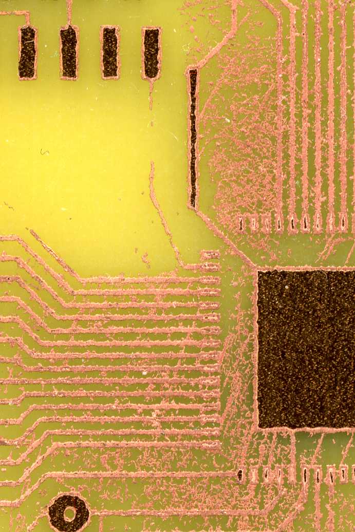

Matte stellen und durchgeätzte Leiterbahnen
Gast #2278472
Moin,
mit meiner Glaskugel würde ich auf Streulicht bei der Belichtung tippen.
Folie falschrum draufgelegt oder nicht beschwert so das die Folie nicht
dicht auflag.
Andi
#2278477
also das sieht mir so aus als wäre beim Belichten was schief gelaufen.
Lag evtl. deine Belichtungsvorlage nicht ganz glatt auf der Platine?
Solche Probleme hatte ich anfangs auch, lag daran, dass das Gewicht der
Platine nicht ausreicht um sie genügend auf die Vorlage zu drücken. Ich
lege jetzt immer noch ein dickes Buch drauf, dann gehts gut!
Sollte das der Fehler sein musst du evtl. auch noch LÄNGER Belichten!
