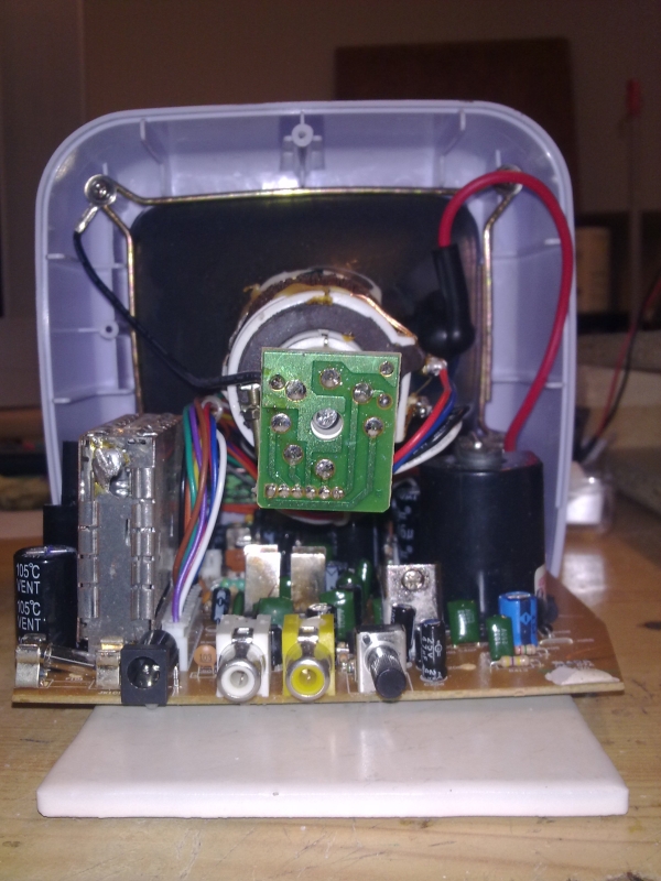

Hallo ich würde gerne ein vom µC generiertes Signal an einem Überwachungsmonitor für Türkameras ausgeben lassen. Der Monitor hat jedoch nur einen Video-Ausgang und keinen Eingang, da das Bild von der Kamera per Funk übermittelt wurde. Kann ich bei diesem Monitor irgendwo Kabel anlöten oder ist das ganze ohne größeren Aufwand nicht verwendbar? Mfg David

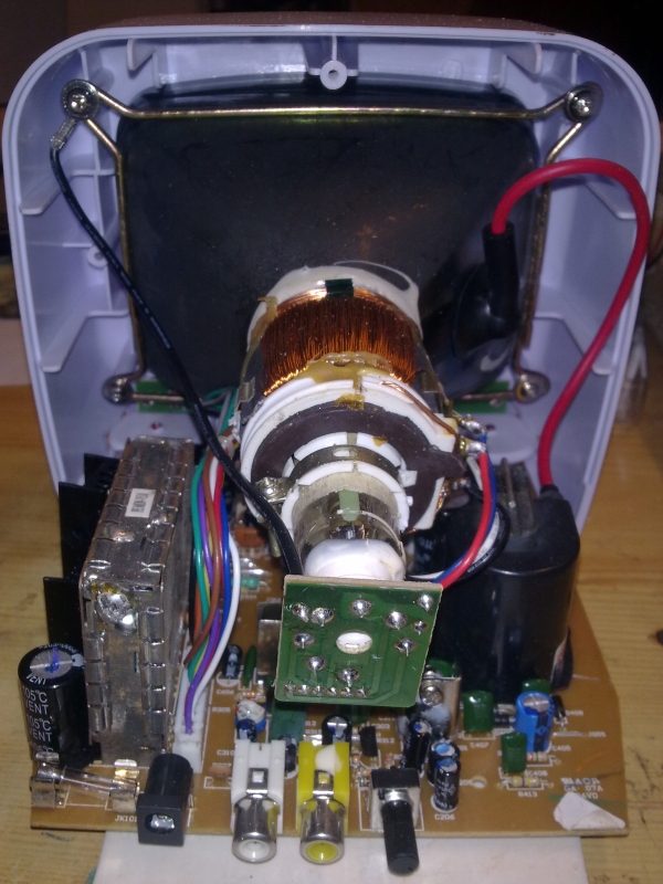

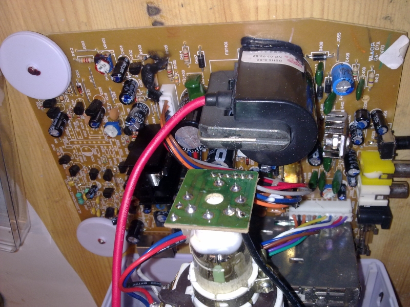

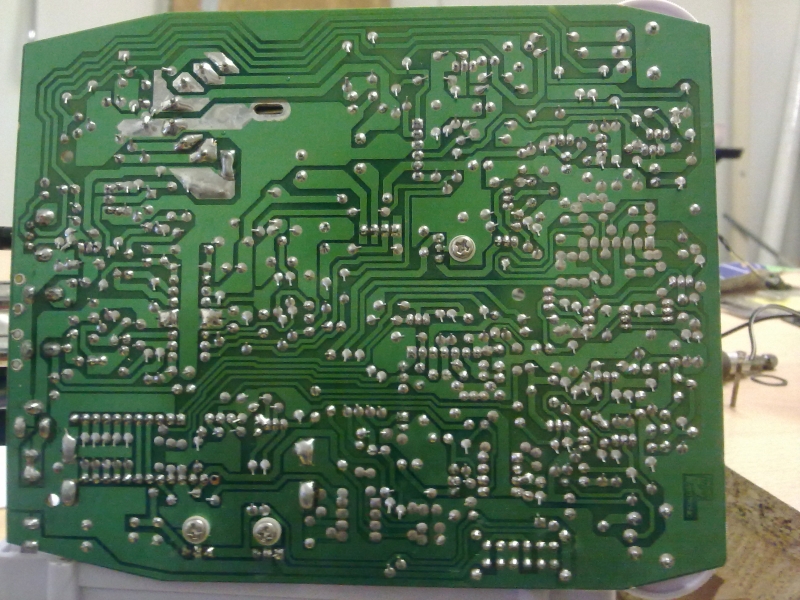

1. ohne Typenangabe ist das ganze erst mal eine ziemliche Rätselei. 2. Was sagt dennd er Herstelelr des Geräts zu deiner Idee? 3. warum sollte ein Monitor ein Video-AUSGANG haben? Sagt das die Bedienungsanleitung? Oder vermutest du das? 4. Vermutlich wird das ein herkömmliches, analog übertragenes Videosignal sein, bei dem man "irgendwo" ein normales Videosignal einspeisen kann. Ob das PAL oder NTSC ist, kannst du ggf. an irgendwelchen Quarzen des Monitors herleiten 5. Wo ist der Unterschied zwsichen Bild 1 und Bild 2? Sinnvoller wäre eine Aufsicht auf die Platine von oben und von unten
Vielleicht mit nem UHF modulator?
Hier noch was hinten auf dem Monitor draufsteht: Typenschild: SV-01E-MON Art. NR. 16221 Type: SV 01 Monitor Receiver Technologie: 2.4 GHz Lieferant: EUFAB GmbH Im Internet finde ich keine weiteren Angaben zu dem Monitor. Der Monitor hat einen Ausgang, damit man ihn über ein Scart-Kabel evtl. noch an einen größeren Fernseher anschließen kann.
Der Blechkasten, der auf dem ersten Bild links zu sehen ist, wird irgendwelche HF-Dinge enthalten. Es ist zu vermuten, daß das Videosignal da irgendwo herauskommt. Welche Funktion haben die beiden Cinch-Buchsen?
Die weiße Cinch-Buchse ist der Audioausgang und die gelbe ist der Videoausgang.

Hallo David, also einfach mal die gelbe Buchse verfolgen. Wenn die auf den Blechkasten geht -- dort trennen, und in die gelbe Buchse einspeisen. Sollte gehen. Gruß Ludger
@David Wagner Ich habe das ganze mal andersherum gemacht, ich wollte eine Funkkamera in eine 'Kabel' Kamera umbauen. Dazu hab ich den 'silbernen Kasten' -welcher auch auf deiner Platine ist- entfernt und das Videosignal direkt abgenommen. Also müsstest du nun bei deinem Monitor das HF Bauteil entfernen und dort die passenden Pins suchen und dein Signal anlöten.
Ich hab den HF-Kasten entfernt und den richtigen Pin gefunden. Jetzt wird ein Bild ausgegeben. Danke nochmal an alle für eure Hilfe.
