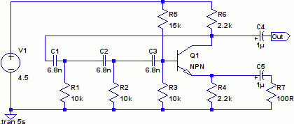

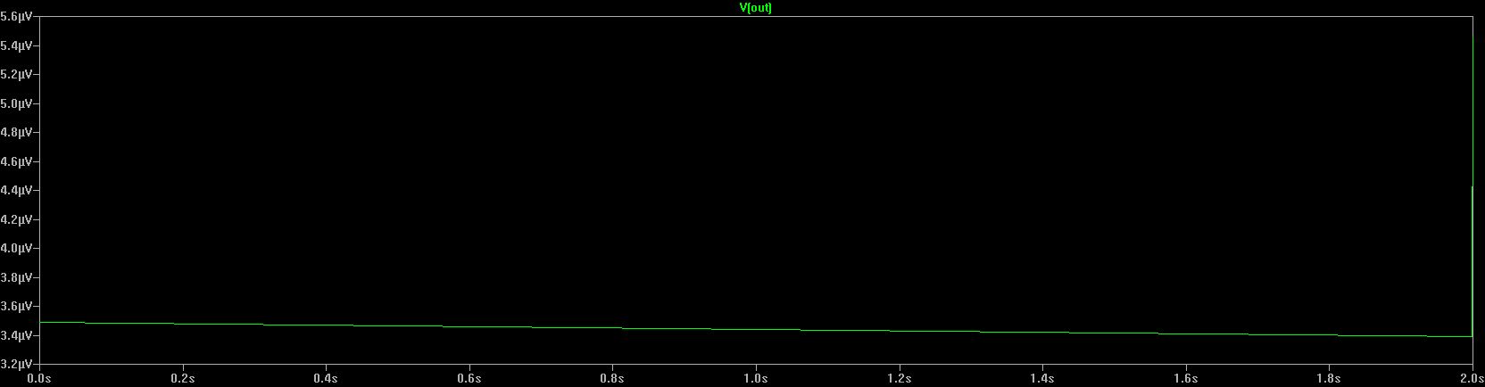

ich habe gerade versucht den Sinusgenerator aus dem 2. Buch der
"Elektronik gar nicht schwer" Reihe nachzubauen. Den Schaltplan habe ich
angehängt, wobei der Widerstand R7 eigentlich ein 100Ohm Poti und kein
fester Widerstand ist.

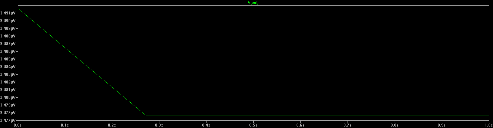

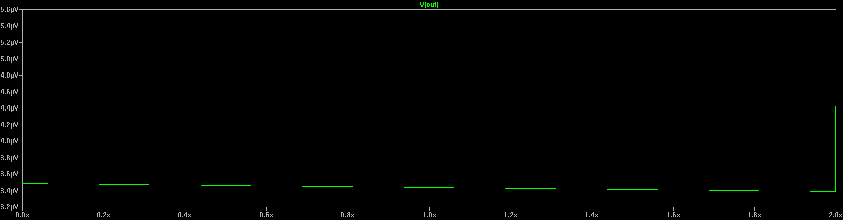

Nachdem ich bei meinem Versuchsaufbau auf dem Steckbrett gar nichts am
Ausgang sehen konnte, habe ich die Schaltung in LTSpice nachgebaut
(siehe Anhang) und dort einmal geschaut was am Ausgang so raukommt und
siehe da man erhält auch in LTSpice keine Sinuswelle (siehe drittes
Bild).

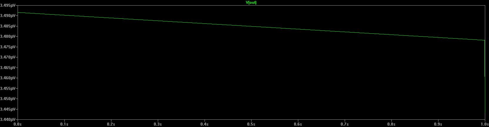

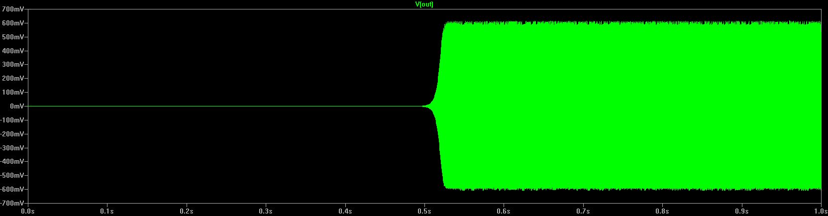

Der Widerstand R7 soll übrigens zur Einstellung der Stärke des
Ausgangssignals sein und wenn ich den z.B. auf 50Ohm setze dann ändert

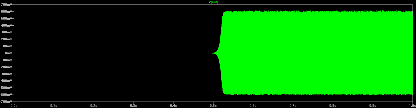

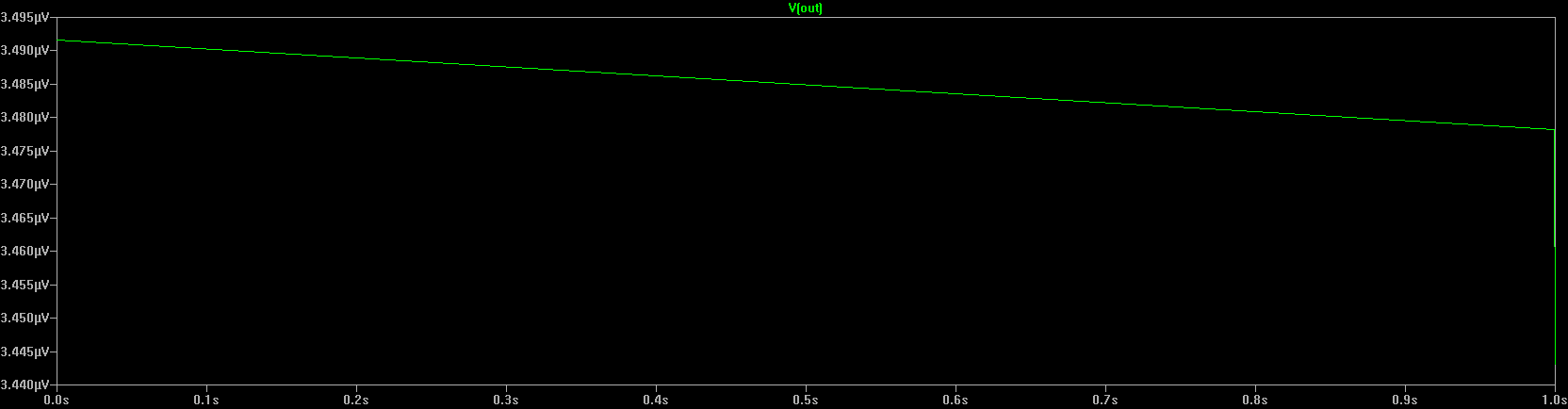

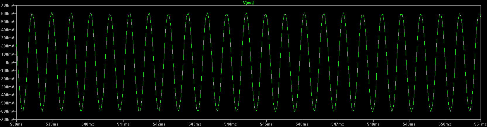

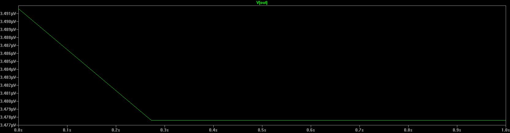

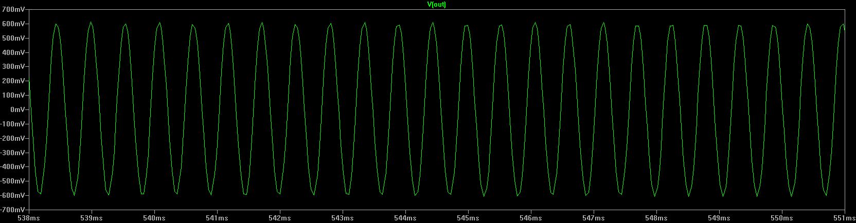

sich am Ergebnis der Simulation nichts. Aber setze ich den Widerstand
auf 10Ohm und stelle die Simulationsdauer auf 1Sekunde so erhält man die
Ausgabe des zweiten Bilds und wenn man in den rechten Teil des Signals
reinzoomt so ist eine Sinusschwingung zu erkennen (siehe Bild 4). Ändere
ich die Zeit oder den Widerstand verschwindet die Sinusschwingung wieder
und man hat z.B. sowas wie in Bild 5 (10Ohm mit 2Sekunden) oder sowie
wie in Bild 6 (20Ohm mit 1Sekunde).
Jetzt stellen sich mir natürlich zwei Fragen: funktioniert der
Sinusgenerator aus dem ersten Bild überhaupt? Und was mache ich in
LTSpice falsch? Kann doch nicht sein, dass die Simulation so
unterschiedliche Ergebnisse anzeigt.
Vielen Dank und Grüße
Thilo
P.S. Der Sinusgenerator soll laut Buch ein 1KHz Sinussignal erzeugen.
Gast #2279888
> funktioniert der Sinusgenerator aus dem ersten Bild überhaupt?
Im Prinzip:
Nein.
Wenn LTSpice mit optimalen Bauteilwerten rechnen würde,
würde er nicht funktionieren, nie anschwingen.
Denn er schwingt nur an, wenn er durch Rauschen angestossen wird.
nach 0.3 Sekunden zu Potte kam, denn LTSpice simuliert sogar ein bischen
rein zufälliges Rauschen für nicht-perfekte Bauteile.
Natürlich hängt sein Anschwingverhalten und die Amplitude von den
Bauteilwerten ab, mit den falschen Werten wird er nie schwingen.
Inder Praxis (Bauteilschwankungen) schwingt er zwar besser an als in der
reinen Theorie (schliesslich streuen 50Hz Netz, Mittelwelle und
Handynetze ein), aber dafür sind in der Praxis Bauteilschwankungen
realer Bauteile möglich, so daß die Schaltung ggf. nicht funktioniert -
obwohl die mit denselben aufgedruckten Werten auf anderen Bauteilen bei
jemand anderen funktioniert hat.
Daher ist dieser Phasenschieber-Sinusoszillatopr in der Praxis
unbrauchbar, du findest ihn in kaum einem kommerziellen Gerät, zu
zufällig ist seine Funktion, zu viel Ausschuss würde man produzieren.
Allerdings: Die 3 Kondensatoren hintereinander bilden einen
Philbrick-Phasenschieber der tatsächlich MEHR Spannung am Ausgang
produziert, als reingesteckt wurde, und das alles nur mit passiven
Bauteilen. Insofern hat die Schaltung ihren theoretischen Reiz.
Zumal analoge Sinussignalerzeugung, egal wie, immer ein Problem ist: Die
Schaltung darf das Signal nicht verstärken (sonst würde die Amplitude
immer grösser, wird irgendwann zu gross überschreitet die
Versorgungsspannung und wird geclippt) und nicht abschwächen (sonst wird
die Amplitude immer kleiner, bricht die Schwingung zusammen) aber sie
muß zum anschwingen sehr wohl verstärken. Regelt man jedoch die
Amplitude, fängt man sich Verzerrungen ein. Eigentlich lassen sich die
Bedingungen nicht kombinieren, man verstärkt unlinear und akzeptiert den
Klirrfaktor.
Daher sollte man heute immer DDS zur Sinussignalerzeugung nehmen.
Er stellt die Verstärkung der Transistorstufe ein. Ist er zu groß, wird
die Schaltung nicht anschwingen, ist er zu klein, wird der Sinus
verzerrt.
> funktioniert der
Im Prinzip ja. Mit den RC-Gliedern wird das Ausgangssignal wieder auf
den Eingang gekoppelt und bei einer Frequenz passt dann die
Phasendrehung, so dass die Anordnung schwingt.
> LTSpice falsch?
Naja, meist ist das Hauptproblem, dass man die Arbeitspunktberechung vor
der Simulation ausschalten muss (skip initial operation point solution)
oder auch: start external DC supply at 0V.
Dieser Generator benötigt eine Störung, damit die Schwingung angeregt
wird.
Außerdem solltest du einen bestimmten Transistor auswählen, z.B. den
BC547C.
