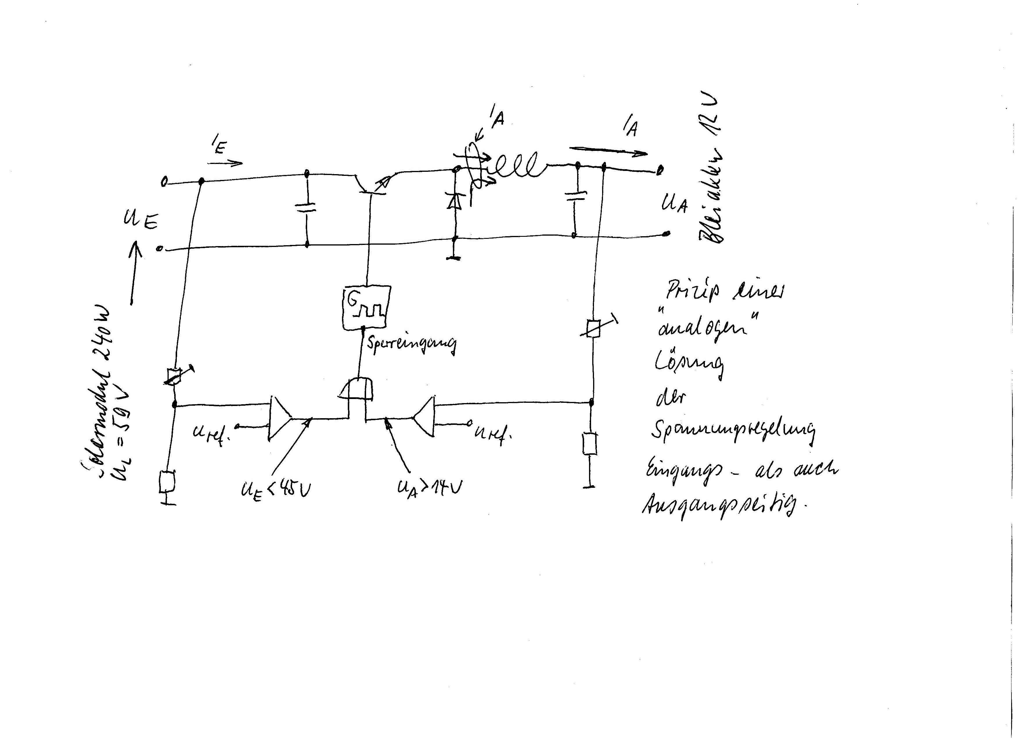

Gast #2626610
Hi
Ich muß das Thema mal wieder hervor holen. Der Winter ist vorrüber und
ich bin nicht wirklich zu einer Lösung gekommen.
Derzeit läuft das Panel auf 30V Leerlauf (im Anschlußkasten den Abgriff
geändert) und damit geht viel Leistung verloren.
Würde die Schaltung wie ich sie mir ausgedacht habe Funktionieren?
Es sind 4 FETs, weil ich die passende Spule nicht selbst
berechnen/Wickeln kann. Bei Pollin gibts aber zu Glück gerade welche mit
100µH und 5A.
Ich bin für jeden Hinweis/Verbesserungsvorschlag dankbar, da ich so eine
Schaltung zwar zusammen löten kann, aber zu wenig(eigentlich keine)
Erfahrung im Bereich Schaltregler habe und bisher nur dir
Festspannungstypen mit deutlich weniger Leistung benutzt habe.
Gast #2626649
Deine Schottky-Dioden sind an der falschen Stelle angeschlossen.
Sie müssten zwischen GND und Ausgang sein.
Wenn du das dann aber so machst geht das nicht mit ner Parallelschaltung
wegen negativem Temperaturkoeffizient der Dioden.
Nehm doch einfach nen N-Kanal Highside + nen N-Kanal Lowside FET mit 40V
das geht bei 20A noch sehr gut mit jeweils einem. Du müsstest dann halt
nen anderen Schaltregler nehmen. Die gibt es aber massig am Markt
(Stichwort Synchron Schaltregler)

#2627053
oO
Die Schaltung ist kompletter Quatsch. Alle Fehler aufzuzählen macht
wenig Sinn.
Von 60V runter auf 12-15V mit 240W kriegt man doch locker in einer Stufe
hin. Die muß nur ausreichend dick dimensioniert sein, im Prinzip stecken
die dafür nötigen Bauteile in jedem PC-Netzteil drin, das 20-30A auf der
12V-Schiene bringt. Okay, mit Ausnahme eines dicken FETs. Eventuell muß
man die Drossel ein klein wenig umwickeln, aber im Wesentlichen passt
sie.
Du mußt ja auch bedenken, daß Dein Regel-IC und die FETs nicht an 60V
laufen. 15V sind da so ziemlich das Maximum, die Gate-Anschlüsse der
FETs halten meistens nicht mehr als 20V aus. Folglich brauchst Du eine
Hilfsspannung, die ausreichend belastbar ist um das Regel-IC zu
versorgen und die Schaltverluste der FETs tragen kann.
Wenn Du so eine Schaltung zum Akkuladen verwenden möchtest würde ich ja
fast zu einem Gegentaktwandler raten. Step-Down hat den hässlichen
Nachteil, daß der Source des FETs nicht auf Masse liegt. Wenn Du den
Gegentaktwandler ganz einfach haben willst kannst Du das Regel-IC mit
den FETs aus der Sekundärseite versorgen, die 60V liegen dann nur an der
Primärseite des Trafos und an den FETs. Du brauchst dann nur noch eine
Spannungsregelung für die Sekundärseite, damit die beim Abklemmen des
Akkus nicht mehr als 15V erreicht.
Die Eingangsspannung mußt Du auch auf 60V oder was immer Du willst
einregeln. Ich hab sowas vor Jahren schon mal gebaut, das Ding regelt
sich statt auf eine Ausgangsspannung auf die Eingangsspannung ein und
läßt sich den Strom der dann hinten rauskommt egal sein. Nachteil bei so
einem Wandler: Ohne echte Hilfsspannung startet er nicht ohne Akku und
er braucht eine Nachtabschaltung.
#2627188
Das ist das eigentliche Hauptproblem. Solange die Eingangsspannung nicht
gemessen wird, ist kein irgendwo erhältlicher oder selbstgebauter
Schaltregler oder DC/DC-Wandler geeignet, weil die Zelle nie auch nur in
die Nähe ihres Arbeitspunkts kommt. Ggf. könnte man gleich nur einen
Mosfet anschließen, der nur abschaltet, wenn ca. 14V am Akku erreicht
sind.
Es braucht (mindestens) zwei Regelungen: Ausgangsspannung (Priorität),
Eingangsspannung. Praktisch sogar noch eine Ausgangsstromregelung für
den Fall, daß der Akku mal in Tiefentladung gerät.
Weiter als mit üblichen, ausgangswertegeregelten Wandlern könntest Du
sogar schon mit einem Stepdown mit festem Puls/Pausenverhältnis von ca.
20-30% kommen. Ggf. stellt sich an der Zelle halt die ca. 4fache
Akkuspannung ein. Nichts Optimales, aber einfach.
Sobald die Ladeschlussspannung erreicht ist, müsste dieser "Regler" aber
gänzlich abschalten.

#2627296
> Die Hilfsspannung holt man sich aus den 60V und schaltet diese ab,
> wenn die Ausgangsspannung da ist.
Jo, aber dann ist er halt nicht mehr ganz so einfach. Das schöne bei
einem reinen Ladegerät wäre eben, daß immer Strom fürs Anfahren des
Wandlers zur Verfügung steht ohne daß man sich darum kümmern muß.
Wo ist denn beim Messen der Eingangsspannung das Problem? Ich habe
damals einen guten alten TL494 verwendet, da bekommt man zwei
Fehlerverstärker, die sich in weiten Grenzen verschalten lassen. Einen
davon verwendet man zur Regelung der Ausgangsspannung (bei mir 13,8V um
den Akku nicht zu überladen), ganz normal wie bei jedem Schaltnetzteil.
Der andere wird invers beschaltet, so daß er bei steigender Spannung die
PWM verbreitert. Bei einem Schaltnetzteil wäre das fatal, aber der soll
ja nicht die Ausgangs- sondern die Eingangsspannung regeln.
Ich würd das nur nicht nochmal als Step-Down aufbauen, hatte nur
Probleme mit unzuverlässigen Wandlerstarts bei 17,5V MPP nach 13,8V für
den Akku. Vielleicht gehts bei 60V Eingangsspannung besser.
Wenn so ein Wandler dann erstmal läuft kann man sich übers MPP-Tracking
Gedanken machen. Das ist dann nicht mehr schwer zu implementieren,
schafft fast jeder 8-Bit-AVR. Du brauchst mit dem Ding ja nur die
Eingangsspannung zu messen und kannst eine Stellgröße in die
Eingangsspannungsmessung des TL494 bzw. des Wandlers einkoppeln.
Gast #2627324
hmm, ich will eigentlich nur nen Stepdown auf 15V, den rest soll ein
gekaufter 20A Laderegler machen. Ziel ist es halt, auf günstigem Weg
etwas mehr Energie aus dem Modul zu holen als jetzt! Jetzt sind es
gerade einmal rund 60-70W maximal(ca. 5,5A über einem normalen einfachen
8A Solar-Laderegler.
@Delta Oschi
das mit den 90° Versetzt ist zwar eine gute Idee (denke ich), aber für
mich wohl auch nicht realisierbar (zumindest ohne massive fremde Hilfe)
@Hullag
Thx für den Hinweis mit den Schottkys und den "Synchron Schaltregler"
schau ich mir mal an. Problem dürfte aber die Spule bleiben, da ich
keinen schimmer vom Berechnen/Wickeln einer Spule habe!
@Ben
"Du mußt ja auch bedenken, daß Dein Regel-IC und die FETs nicht an 60V
laufen"
Der Regel-IC macht in der HV Variante 63V mit und die FETs 100V/6,8A
Das mit den 20V am Gate ist ein guter Hinweis. Da kann man sich die
Spannung bestimmt auch von der 15V Seite oder dem Akku holen( da GND
überall gleich)

Ein kleiner Beitrag in Textform:
Man nehme eine Step-Down Schaltung, steuere sie über einen
Rechteckgenerator mit Sperreigang an.
Sowohl bei Eingansspannung unter ca. 45V als auch Augangsspannung
über 14V sperre man den Takt.
Eine Prinzipskizze kann ich bei Interesse gerne nachreichen.

Ben___ schrieb:
>Damit bist Du bei mir unten durch. Ich hab ehrlich versucht Dir zu
>helfen und dann kommt so eine Scheiße zurück.
Lieber Ben___ ,
mit diesem Umgangston bist Du bei mir allerdigs auch unten durch!
Zurück zur Sache:
hoshi schreibt:
>Nun bin ich auf der suche nach einer möglichst günstigen
>Akku-Ladereglung.
>(Alle Fertiggeräte dieser Spannungsklasse sind vergleichsweise teuer.)
Der Entwuf, die Entwicklung, Berechnung und Realisation einer Schaltung
kann in einem Forum nur Zug um Zug entstehen.
Die Pulsweitenmodulation ist natürlich die elegantere Lösung.
Mein Entwurf berucksichtigt weder eine Strombegrenzung, eine Anpassung
an das Temperaturverhalten eines des Bleiakkus, die Überwachung der
Leistungshalbleiter oder noch viele andere nützliche Opionen.
In meinem bescheidenen Beitrag wolle ich Denkansstösse und Verständnis
für mögliche Prinzipien, die sich natürlich auch digital oder noch
besser
in Software realisieren lassen, geben.
Ich hoffe auf eine gedeihliche und sachliche Weiteretwicklung dieser
interessanten Anwendungen der Halbleiterttechnik in diesem Forum.
