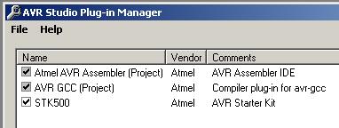

Gast #2282636
Moin zusammen,
ich bin jetzt endlich auf den Trichter gekommen, dass die 5er Version
von AVM Studio meinen ATMEGA 8535 gar nicht unterstützt. Also habe ich
nun die 4er Version installiert. Mit der kann ich auch schön mit dem
Simulator debuggen etc.. Aber leider funktioniert nach wie vor der
Zugriff auf den µC nicht.
Ich habe ein Beispiel Programm gefunden, welches auch in der Simulation
gut funktioniert. Leider kommt bei der Übertragung und auch beim
Einlesen der µC-Werte immer eine Fehlermeldung, dass ich den IPS und die
Verdrahtung kontrollieren solle. Die Verkabelung habe ich mehrmals
kontrolliert und sie scheint richtig zu sein. Allerdings habe ich den µC
direkt mit dem Board verkabelt. Also keine Zwischenschaltungen etc..
Liegt es daran? Darf man das gar nicht?
Für jede Hilfe bin ich dankbar.
Beste Grüße,
Martin
Gast #2282949
AVR zeigt doch ein Fenster, indem man die Einstellungen wie Watchdog etc
einstellen. Kmme leider gerade nicht auf den passenden Namen. Dort gibt
es auch einen Reiter für die IPS Frequenz und das Abrufen der uC ID.
Kann es sein, das die Frequenz zu hoch ist?
Spiel da mal mit rum und teste die Kommunikation über das abrufen der
ID.
Immer wenn ich das AVR STudio mit dem USBprog neu gestartet habe, musste
ich diese Einstellungen korrigieren.
Carsten
Gast #2283532
Hallo Carsten,
danke für deinen Tip. Habe mit der ISP-Frequenz experimentiert und bei
6.478kHz scheint es jetzt tatsächlich zu funktionieren. Alle höheren
Werte liefen nicht fehlerfrei. Denke, das ist für meine ersten
Gehversuche ausreichend.
Mal schauen, wann die nächsten Probleme auftreten ;-) Aber jetzt heißt
es erstmal programmieren, was das Zeug hält.
Vielen Dank nochmal an alle Beteiligten für eure Geduld und die gute
Hilfe.
Mit besten Grüßen,
Martin
