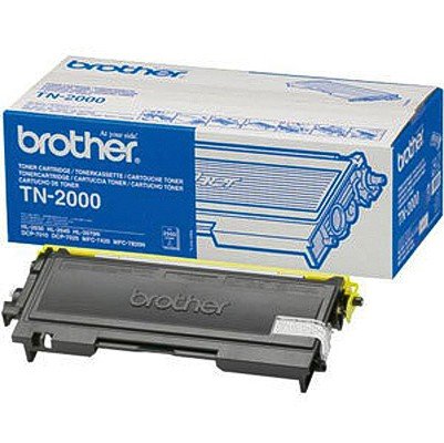

von Paul (powl)
strange, hast du einen anderen originaltoner als ich? bei mir blättert
der toner grade so runter wenn man ihn feste mit dem finger drückend
überwischt.
von Paul Baumann (Gast)
Strange? Ach so: seltsam.
Der Toner ist noch die erste Ladung, die bei dem neuen Drucker dabei
war.
Ich habe eben noch einmal im Keller nachgesehen: Das war der Toner:
http://ecx.images-amazon.com/images/I/51ddKq92REL.jpg
Ich wollte vor 2 Jahren eigentlich nur wutentbrannt von den Tinten-
strahldruckern weg, weil die Patronen so teuer sind und immer dann ein-
getrocknet sind, wenn man dringend einen Brief drucken will. :-x
Ich habe zunächst auch mit dem Papier aus dem Reichelt-Katalog
gearbeitet.
Das ging auch ganz gut, aber mit dem Aufkleber-Trägermaterial geht es
noch viel besser. Ich benutze aber kein Bügeleisen sondern einen
Laminator,
den ich auf 200 Grad Celsius umgebaut habe und im Zuge dieser Aktion
auch
mit Zahnrädern aus Aluminium ausgerüstet habe. Die sind aus dem "Vollen"
herauserodiert worden.
Mit fotochemischen Verfahren habe ich nur schlechte Erfahrungen gemacht.
Das will ich nicht mehr sehen.
MfG Paul
