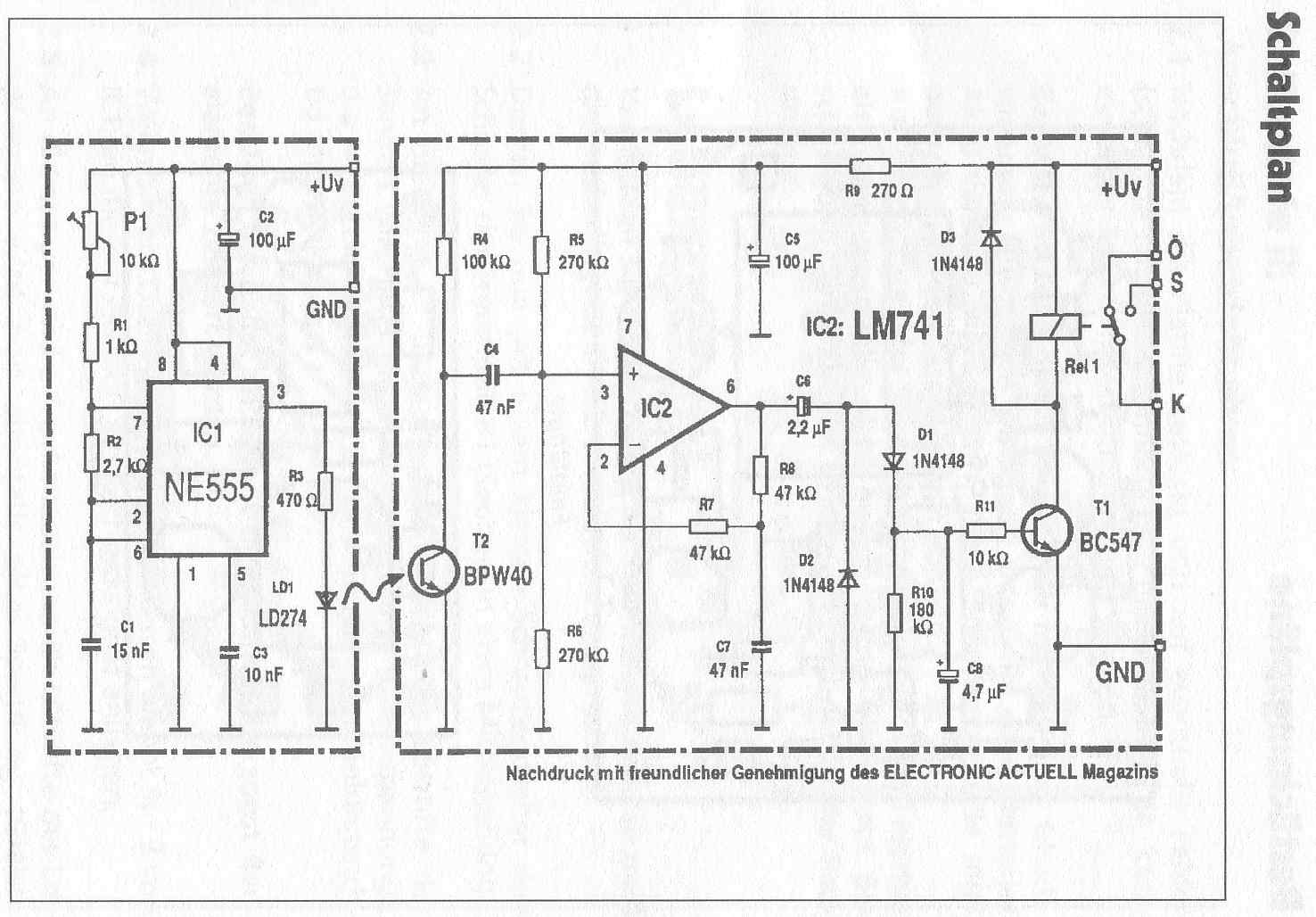

ich habe eine Frage zu, Lichtschranken-Bausatz von Conrad (Nr. 19 17
10,
http://www1.conrad.de/scripts/wgate/zcop_b2c/~flN0YXRlPTEyNTMxOTA3MjQ=?~template=PCAT_suchergebnis&p_searchstring=191710&zhmmh_area_kz=&s_haupt_kategorie=&p_page_to_display=DirektSearch):
Die Lichtschranke schaltet recht träge, ich muß meine Hand z.B.
mindestens 1 Sekunde reinhalten, bis das Relais zieht. Kann man das
beschleunigen? Daß die Lichtschranke quasi sofort (z.B. 50ms) schaltet?
Irgendenen C oder R austauschen?
Hat das schonmal jemand gemacht?
Vielen Dank im voraus für Eure Tips! :-)
Sebastian
Das überbrücken wird dir nichts bringen, ausser das das relais nie
schalten wird(da ja der transistor keinen strom mehr bekommt). wenn
dann würd ich den mal weg lassen.
Hallo Stephan und Schoaschi,
vielen Dank für Eure Tips! :-)
Mit einem 100nF-Kondensator (anstatt 4,7µF) spricht das Relais nun
wesentlich schneller an! :-))
Laß' ich ihn ganz weg, zieht das Relais kurz an und sofort wieder
zurück, obwohl meine Hand noch dazewischen ist.
Ihr habt mir sehr geholfen, vielen Dank!!!
