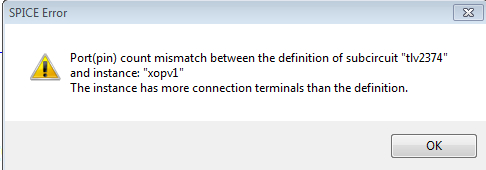

Moin,
ich habe hier ein PSpice-Model (siehe Anhang) und bekomme es einfach
nicht in LTSpice zum laufen (Fehlermeldung siehe Anhang).
Auszug aus der Symboldatei:
SYMATTR Value TLV2374
SYMATTR SpiceModel D:\Programme\LTC\LTspiceIV\lib\sub\More\TLV2374.sub
SYMATTR Prefix X
SYMATTR Description TLV2374 - OPV von TI
SYMATTR Value2 TLV2374

Hat jemand eine Ahnung woran das liegen könnte?

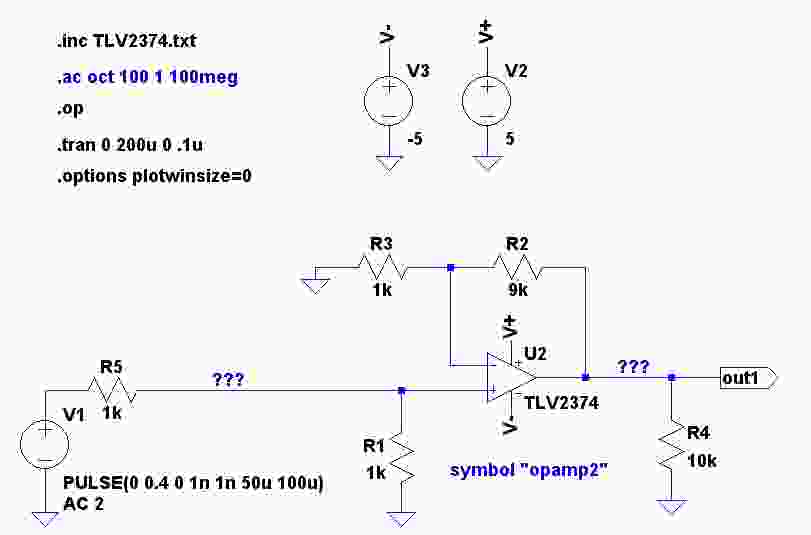

Hallo Markus,
der TLV2374 hat die gleiche Pin-Reihenfolge im Modell wie der "opamp2"
in LTspice. Deshalb nehemen wir einfach dieses Symbol und ändern im
Schaltplan dessen Wert/Text "opamp2" zu TLV2374.
* BEGIN MODEL TLV2374
* PINOUT ORDER +IN -IN +V -V OUT
Dann fügen wir noch ein "include" filename in den Schaltplan.
.include TLV2374.txt
Schon sind wir fertig.
Helmut
