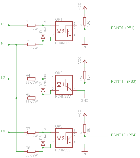

ich baue gerade einen 3 Phasen Dimmer. Nun hats heute beim Programmieren
die ganze Zeit gesponnen und gerade eben kam ich darauf, mir einfach mal
die Nulldurchgangserkennung anzusehen.
Im Anhang der Schaltplan. Momentan hängen alle drei Phasen auf einer um
zu sehen, wie falsch die Nulldurchgänge gezählt werden.
Nun hab ich nach einer kurzem Zeit, in der das Gerät läuft, z.B.
folgende Ausgabe für gezählte Nulldurchgänge:
L1: 607
L2: 242
L3: 2479
Der Controller ist ein mega1284p, der mit 16mhz läuft. Laufen tut er mit
den 16 sicher, ein Timer lässt zum Testen alle Sekunde eine LED toggeln.
Hier der Quellcode:

Initialisiert wird der PCINT so:
  PCICR = (1<<PCIE1);
  PCMSK1 = (1<<PCINT9)|(1<<PCINT11)|(1<<PCINT12);
  DDRB &= ~((1<<PB1)|(1<<PB3)|(1<<PB4));
Ich würde gerne Wissen, was da schief läuft, da sitz ich seit gestern
Abend dran...

Deine Optokoppler werden durch BE-Toleranzen nie gleichzeitig schalten.
In deiner IR-Routine werden dann die schnelleren mehrfach gezählt. Da
reicht eine einfache Pegelabfrage nicht. Das geht nur, wenn du den
Portzustand mit dem Zustand des vorherigen Interrupts vergleichst.

Hi, ich würde auch schätzen, daß in der "einfachen" Optokoppler
Schaltung Schwierigkeiten begraben sind.
Um das zu debuggen könnte man zuerst mal Testsignale einspeisen, um die
SW zu prüfen, dann mal mit dem Oszi auf die Ausgänge der Optos schauen,
wie da die Signale ausschauen.
Ich persönlich würde die Nulldurchgänge mit einem Komparator /
Schmitt-Trigger detektieren und auswerten und entsprechend sichere und
steilflankige Signale an den µC liefern.

Hör doch auf mit deinen Pin-Abfragen. Lies den Port (->Pin) ein,
maskiere die uninteressanten Bits aus und speichere den Wert. Beim
nächsten Interrupt machst du mit dem neuen Wert ein Exor mit diesem
Wert, und schon hast du die geänderten Bits. Also so ähnlich wie in
P.Daneggers Tastenabfrage.
