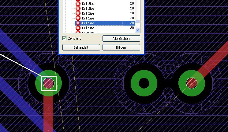

Morgen!
Ich bin gerade dabei eine Platine zu erstellen und habe gestern ein paar
Vias gesetzt sowie den DRC mit den Einstellungen von PCB-Pool
ausgeführt, alles ok! Heute legen ich neue Leitungen mit Vias und es
gibt Probleme mit der Drill Size (nur bei den neu verlegten Leitungen!).
Die Leitungen habe ich jeweils auf gleiche Weise verlegt mit linkter
Maustaste gesetzt und mit mittlerer Maustaste den Layer gewechselt...
Setze ich ein Via ohne Leitung gibt es für dieses Via keine
Fehlermeldung beim DRC. Woran kann das liegen?
Selbst wenn ich im DRC die Drillsize auf 0 mm stelle gibt es den
DRC-Fehler.
Gruß dominik
Gast #2284594
vielleicht hat es dir deine design rules verworfen, ist mir mal passiert
als mein pc abgestürzt ist beim arbeiten. schau doch da noch mal nach.
und dann schau nochmal deine eingestellten viadurchmesser und
leiterbahnbreite an.
mehr fällt mir leider dazu auch nicht ein.
mfg
#2284615
Wenn es beim einen meckert und beim anderen nicht, dann bleibt
eigentlich nur:
- die "alten" Vias von gestern vielleicht gestern irrtümlich schon im
DRC gebilligt?
- oder bei den Netzklassen, die du ja benutzt, ist dir etwas
durcheinandergeraten. Vielleicht versehentlich einem Signalnamen die
falsche Netzklasse zugewiesen?
Gast #2284619
und wie mache ich das? :)
Also das DRC-File habe ich über den entsprechenden Menüpunkt neugeladen,
es steht auch überall was drin (z. B. bei Size -> Drill 0.3 mm).
Ich glaube das Eagle ist schon im Wochenende, meine in den Klassen
angelegten Leiterbahnbreiten übernimmt der beim manuellen Routen auch
irgenwie nicht mehr... würg
Gast #2284625
Übrigens ERC meldet Schaltplan und Layout sind konsistent und im .dru
sind auch die richtigen Angaben enthalten. hmm braucht Eagle vielleicht
Adminrechte?
Gast #2284962
Hallo Jens Martin,
ja habe direkt die .dru Datei von PCB-Pool genutzt (nichts eigenes
angelegt!) und lediglich diese auf 4-layer angepasst -> Also (1+2*3+16)
inkl. Layerdicken. Ich lade mir das Teil nochmal runter mal schaun was
dann passiert.
