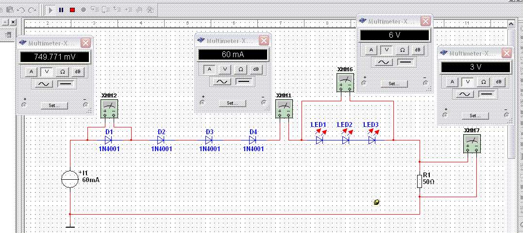

Ich hab nochmal über die Variante mit dem Widerstand im roten Zweig
nachgedacht. Ich könnte ja einen 68Ohm Widerstand einbauen. Bin wie
folgt an die Rechnung gegangen.
Ich möchte von den 6V am TLC mindestens 4V verbraten und das bei einem
Strom von ca.60mA.
R = U/I = 4V / 60mA = 66,6 Ohm, also knapp 68 Ohm.
Dabei wird im Widerstand ca. 1/4 Watt Leistung umgesetzt und im TLC dann
eine Verlustleistung von:
P_D = ( Vcc x Icc ) + ( Vout x Imax x DCn/63 x d_pwm x N)
P_D = (5V x 60mA) + ( (12V - 3 x 2V - 4V) x 60mA x 1 x 1 x 8)
P_D = 300mW + 960mW = 1,26W
Wenn dann später ein Strom von 30mA (durch PWM) fließt, dann würde über
dem Widerstand nur noch eine Spannung von U = R * I = 68 Ohm * 30 mA =
2,04 V abfallen, also dann ca. 4V über dem TLC.
Für die Verluste vom TLC würde das dann ja bedeuten:
P_D = (5V x 60mA) + ( (12V - 6V - 2V) x 30mA x 1 x 1 x 8)
oder müsste man dann, wenn man von PWM spricht, auch die d_PWM auf =0,5
setzen, statt =1 zu lassen???
von Falk B. (falk)
@  Kai Krestegal (kaya)
>LED-Strips haben eine common anode. Daher kann ich wenn dann max. auf
>10,5V runter gehen.
Sind schon mal 1,5V*8*60mA=720mW sinnlos verbratene Leistung weniger.
Kleinvieh macht auch Mist.
> Vielleicht sollte ich dann lieber über die Variante
>mit den zusätzlichen Widerständen nachdenken,
Nein.
> bekomm ich nicht dann aber
> Probleme mit dem Strom und vor allem mit den Verlusten? (50W-Grenze)
>Ja das der Chip bei optimaler Kühlung 4W verträgt ist schon nicht
>schlecht,
Nicht mit NT (=DIL28) Gehäuse, nur das PWP Gehäuse mit PowerPad.
Dein NT macht nur 2,5W. Und das auch nur, wenn die Pins direkt an FETTE
Kupferflächen angeschlossen sind, siehe Kühhkörper.
> nur wird er in ein kleinen Raum verbaut und ohne Kühlkörper.
Die Platine ist dein Kühlkörper und die Wärme muss weg. Enweder durch
Luftlöcher oder ein Metallgehäuse mit Kühlrippen. Auch deine LEDs machen
ordentlich Wärme, schließlich haben die auch keinen gigantischen
Wirkungsgrad, ich würde mal nicht mehr als 10% ansetzen. D.h. 90% deiner
Eingangsleistung wird in Wärme IM Gehäuse umgesetzt und die muss raus.
>Ein Netzteil das zur Wahl steht ist von der Xbox 360, mit 12V / 16,5A /
>203W.
Muss man alles übertreiben?
>nachgedacht.
Schlecht. Der Tip mit den Dioden kam nicht aus langer Weile. Diode haben
einen nahezu stromunabhängigen Spannungsabfall. Damit kann man das ganze
deutlich besser dimensionieren und der Spannungsabfall und damit die
Verlustleistung im TLC deutlich besser festlegen.
Stimmt soweit.
Stimmt auch, und wie du siehst hast du bei halben Strom die gleiche
Verlustleistung im TLC. Mit Dioden wäre sie deutlich kleiner.
Nein, das steckt ja schon in deinen 30mA drin.
MfG
Falk

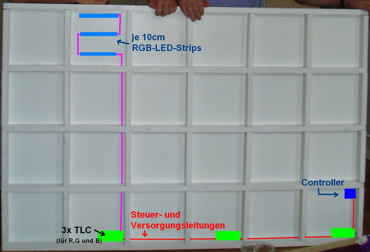

Ach und ich häng mal ein Bild von dem Grundgerüst bei, damit ihr ne

Ach hier nochmal ein Bild des Konzepts. (ist recht schnell und billig
grad in MS-Paint gemalt)
Grüße Kai

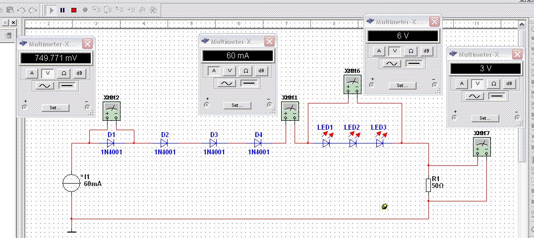

von Kai K. (kaya)
Hi Leute,
ich hab das nun mal mit MultiSim simuliert.
Hab den Diodentyp: 1N4001 benutzt, die in MultiSim einen Spannungsabfall
von 750mV haben. Laut Datenblatt soll er unter 1V haben, wahrscheinlich
unterliegen diese Bauteile auch einer starken Toleranz. Da ich ja 4
Stück in Reihe nehme, hoffe ich mal, dass die Toleranzen sich
ausgleichen (Wahrscheinlichkeitsrechnung).
Der 50 Ohm Widerstand soll hier den Spannungsabfall über dem TLC
simulieren.
Die Roten-LEDs haben wie die aus dem Strip eine Flussspannung von 2V.
Demnach sollte ich Vout pro Kanal auf 3V bekommen und somit eine
P_D = (5V x 60mA) + ( (12V - 3 x 2V - 4x 0,75V) x 60mA x 1 x 1 x 8)
P_D = 300mW + 1,44W = 1,74W
Durch eine weitere Diode könnte man die Leistung ja noch weiter drücken,
sodass nur noch 2,25V über dem TLC abfällt.
P_D = 300mW + 1,08W = 1,38W
In den Dioden wird dann ja die restliche Leistung umgesetzt oder?
Grüße
Kai
von Falk B. (falk)
ja
