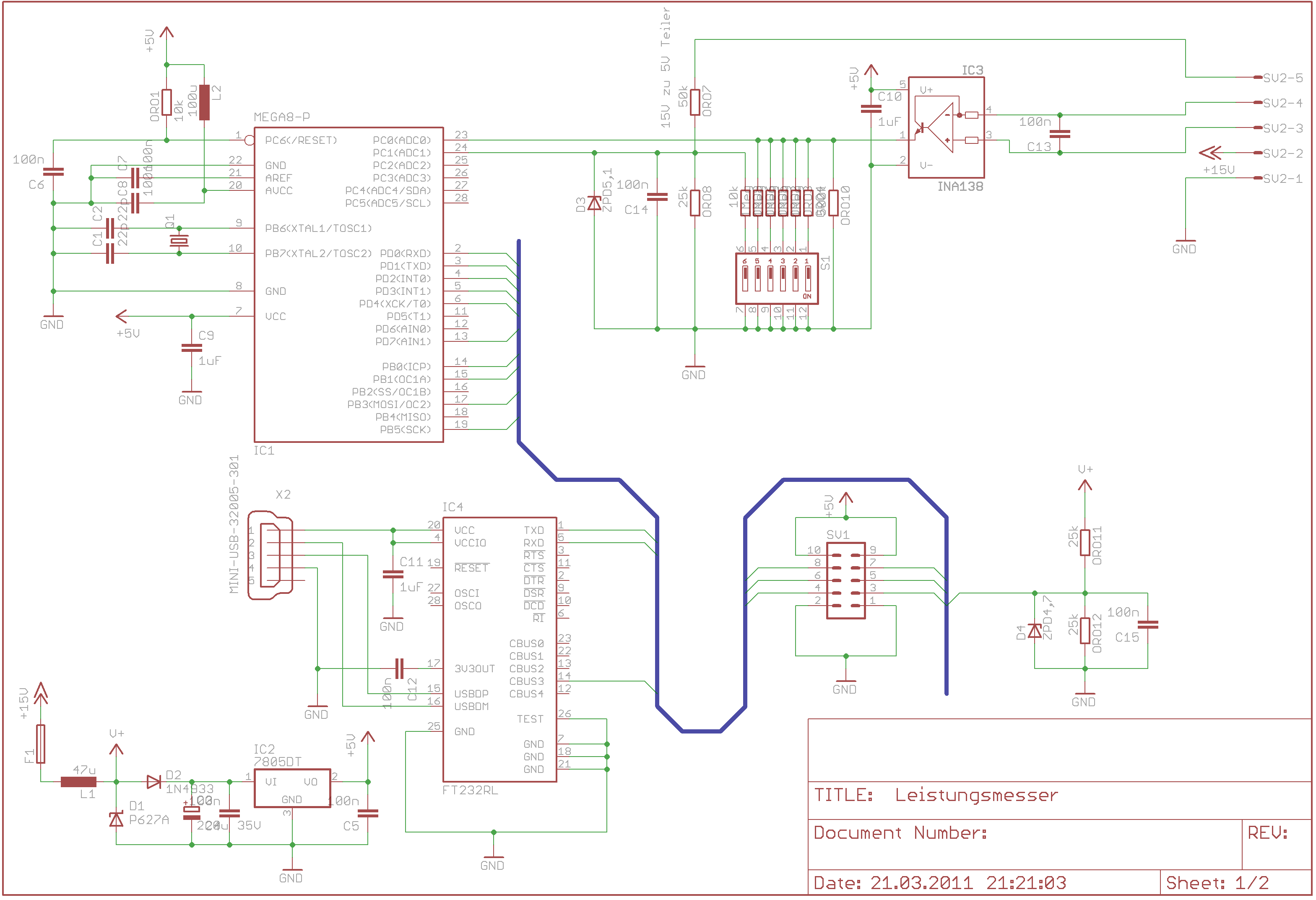

Moin,
ich hab nen merkwürdiges Problem und das bei allen 3 Schaltungen... also
Lötfehler sind hier evtl. ausgeschlossen...
Ich hab einen FT232 USB zu UART Wandler drin und der funktioniert auch
wunderbar... bis auf eine Sache...
Der µC startet entweder, bei eingestecktem USB, gar nicht oder Resetet
sich beim starten heufig. Es gibt aber auch noch den Fall, dass er
einfach anläuft.
Es gibt gar keine Probleme, wenn ich erst die Schaltung anlaufen lasse
und dann USB anstecke...
Es gibt auch nie irgendwelche Probleme bei der Komunikation...
Also das einzigste Problem ist hier wirklich: man kann das USB Kabel
nicht am Rechner angemeldet haben, wenn die Schaltung Spannung bekommt.
Kann es damit zusammenhängen das Suspend Pin erst den Pullup bekommt,
wenn der Controller gestartet ist? (viel mir jetzt gerade beim schreiben
ein)
Hab dazu nämlich den Internen Pullup des Atmegas verwendet... Wenn die
Schaltung angemeldet ist, dann wird ja der Pin auf Ground vom FT232
gezogen...
aber wüsste nicht wieso das solche Probleme dann geben soll?!
Vielleicht hatte ja schon jemand das selbe Problem
Danke schonmal
MfG
Basti
Bitte zeichne doch erst mal die Signalbezeichnung an den Busabgängen ein
(Befehl Label), wenn Dir jemand helfen soll. So ist der Schaltplan nicht
nachvollziehbar.

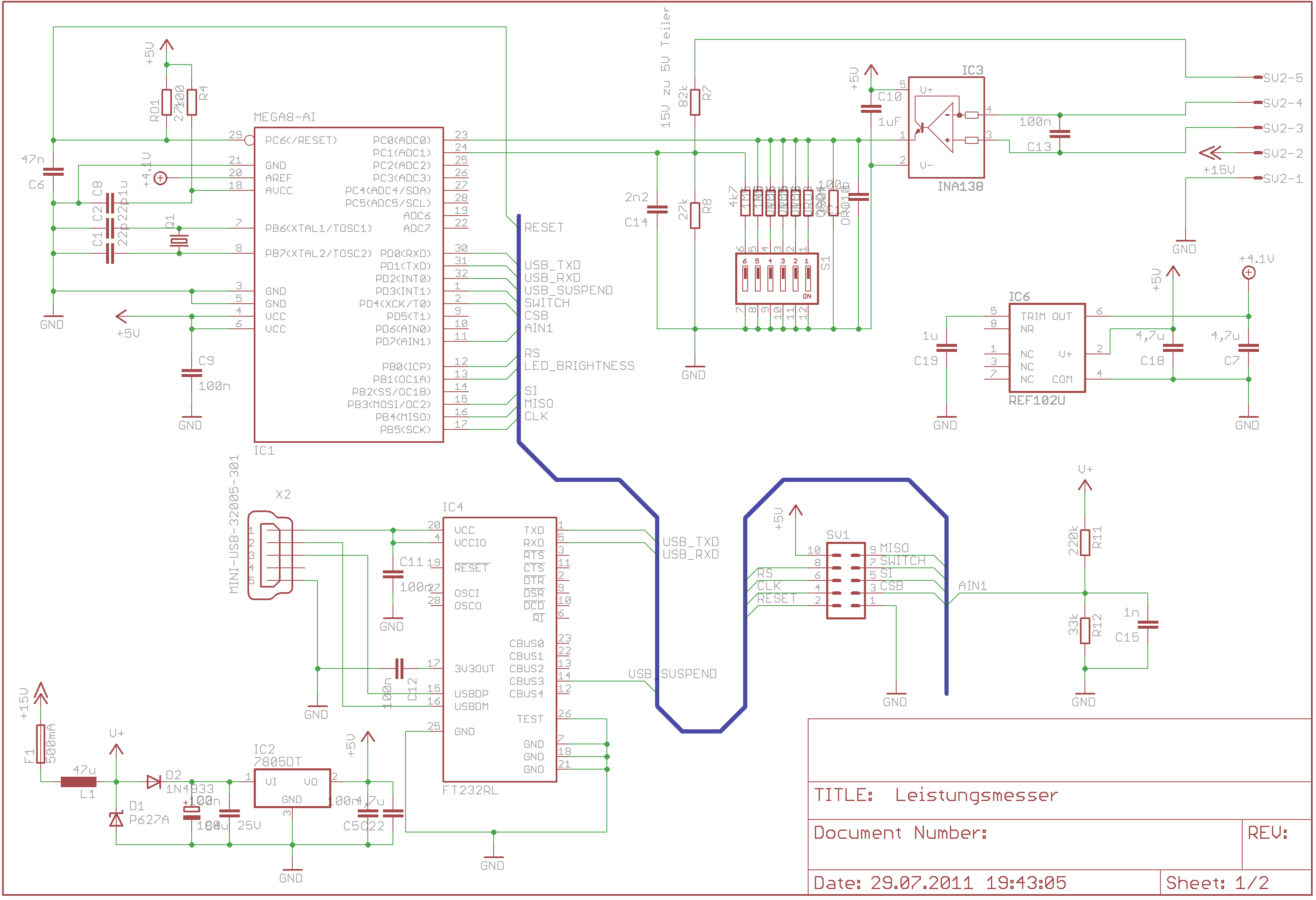

Verdacht:
- Externen Pull up verwenden
- Speisung des ATmega über die Pins -> Brown out
Sorry, mein Fehler... hier das Endprodukt... hatte die falsche Datei
ausgewählt...
Wieso sollte der Controller über die Pins gespeist werden? Immerhin
sollte da Masse anliegen und die Masse nehm ich ja nicht von der
Schaltung, auch wenn abgeschalten wird... versteh ich net ?! :(
