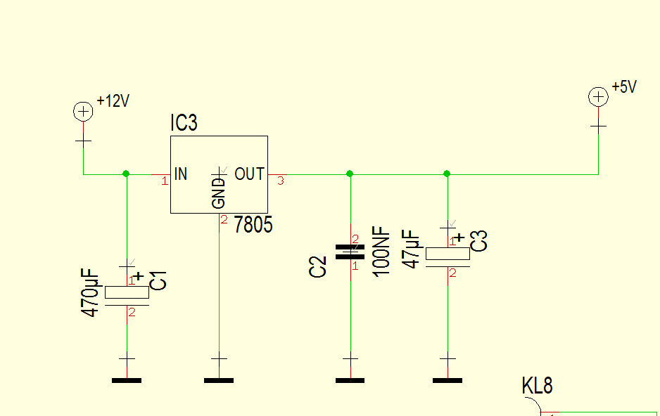

Meine aktuelle Beschaltung des 7805 ist im Anhang zu finden. Reicht die
aus oder soll ich sie mal so probieren wie du sie aufgezeichnet hast?
Es ist bereits eine Schottkydiode verbaut.

SO es gibt Neuigkeiten!
Spannungsreglerkondensatoren hab ich noch nicht verändert, muss ich erst
kaufen.
Die Blockkondensatoren habe ich verbaut, hat aber noch nicht den
gewünschten Effekt gebracht.
Dann habe ich gesehen, dass die Masseleitung, die von LEDs und
Motorschaltung kommt auf den Massepin (31) von Atmega32 geht und von
dort weiter zu Masse Netzteil. Jetzt bin ich mit dieser Leitung direkt
zum Netzteil und jetzt funktioniert das Ganze. Perfekt ist es noch
nicht, da der Taster manchmal nicht funktioniert, aber ich habe bis dato
nur diese eine Leitung "umverlegt". Ich werde das mit dem zentralen
Massepunkt verfeinern und auf die ganze Schaltung übertragen. Mal sehen
wie das dann aussieht.
Danke schon Mal ihr wart eine Riesenhilfe.
mfg markus
