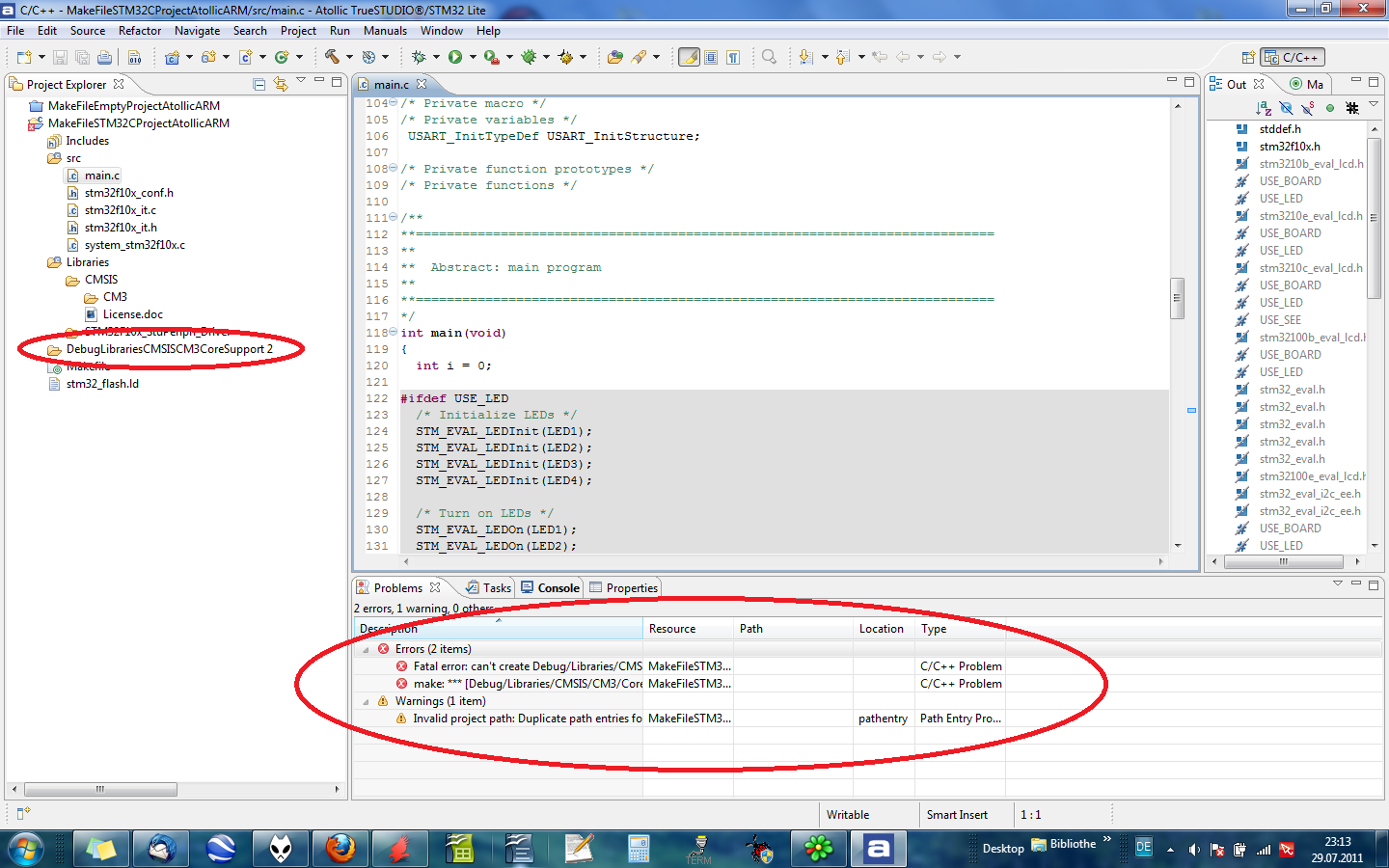

ich habe das AtollicTrue Studio bei mir mal installiert.
Jetzt sit es so, dass wenn ich ein Projekt anlegen will, dass ein Name
eines Ordners mir ziemlich heraussticht!
Ich glaube deshalb einen Fehler im Studio zu haben. Da ich beim
Kompilieren dann auch Fehler in dieser Region angezeigt bekomme.
Kennt sich hier jemand damit aus?
Grüße
Gast #2287319
Fatal error: can't create
Debug/Libraries/CMSIS/CM3/CoreSupport/core_cm3.o: No such file or
directory
Ist ja auch klar, da der ganze PFAD in einem Ordnernamen
abgespeichert/erstellt wurde, also wie soll der PC dort auch Dateien
ablegen/finden.
Weiß jemand Rat?
