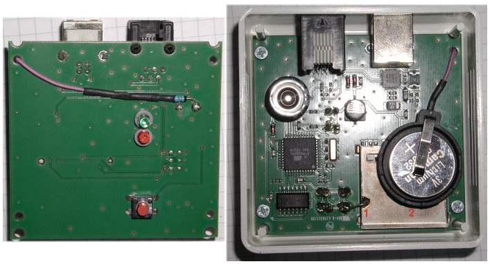

Gangreserve für ProJet SD-Card-Logger Uhr verbessern
Gast #2285655
Falls sich jemand ebenfalls über die miese Gangreserve der Uhr des
ProJet SD-Card-Loggers ärget, im Anhang findet sich eine (quick and
dirty) Möglichkeit der Verlängerung derselben.
Benötigt wird eine Batteriehalterung , eine Schottky-Diode und etwas
Draht. Die Batteriehalterung vorsichtig mit den Massepol auf die SDC
Fassung (2) löten. Zusätzlich die SDC Fassung bei (1) mit GND verbinden.
(Soll nicht heissen, dass es bessere Lösungen gibt).
