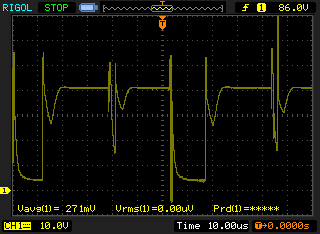

Mit Amperemeter am Ausgang hab ich am VIN-Pin des PT4115 mal mein Oszi
gehangen, Bild siehe Anhang. Wieso sinkt die Spannung fast auf 0V ab?
Anmerkung: Die Led hat ein U_forward von 28V (rot) und 36V (grün, blau),
daher die hohen Spannungen, die nur knapp unterhalb der Absolute Maximum
Ratings des PT4115 liegen.
Gast #2287547
Dir ist die Bedeutung von
VIN  Input Supply Pin. Must be locally bypassed.
nicht bewusst? Natürlich muss der 100u-C da rein, so dicht wie möglich
an den Chip.
Der ist ja maximum bis 45V gerated, das sollte also an 40V noch gehen.
Aber wenn Du den nicht direkt am Chip abblockst, bekommst Du durch die
Leitungsinduktivität Spannungsspitzen beim Schalten, die natülcih
deutlich über den 45V liegen, siehe Dein Oszi-Bild.

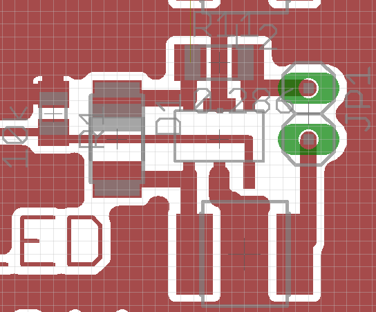

OP #2299921
ein Foto kann ich leider grade nicht machen, aber ein Screenshot des
Layouts zeigt ja auch die Anordnung:
In der Mitte der IC, links davon Schottkydiode und am Steuerpin 10k nach
Masse, Oben Stromfühlwiderstand, rechts Pfostenstecker für die Last und
unten die Spule, 47uH.
Die Versorgungsspannung ist nur als schwacher gelber Strich an die linke
Seite des Widerstands zu sehen. Hier ist im realen Aufbau ein Draht
angelötet.
#2302753
Tach Moritz,
die 40V eingang sind nicht grade schön aber bei guter Kühlung machbar.
Das Layout ist aber nicht grade darauf ausgelegt. R11 ist für die
thermische Abführung sehr hinderlich.
Da ist aber noch was ganz anderes im Argen. Das chip sollte mit rund
1MHz da takten. Das tut es aber offensichtlich nicht. Das sieht nach
20kHz aus. Sehr unschön. Hab das Datnblatt noch nicht im Detail studiert
aber ich denke da schlagen etwaige Schutzmechanisen an.
Es gibt wahrscheinlich zwei Gründe warum du da ein so starkes gezappel
siehst. Nummero eins ist, dass du eigentlich das Oszi wie die Diode
anschließen müsstest. Sprich von SW Pin nach Drossel. Das ist ja auch
ein entarteter buck Wandler. Der weitaus schwehrwiegendere Effekt ist
aber das da nur mit 20kHz getaktet wird. Dimmst du da schon?

OP #2303549
Nein, das Oszibild zeigt das Verhalten des Chips mit dem DIM-Pin
floatend.
Die 20kHz Schaltfrequenz hängt wahrscheinlich mit der extrem
niederohmigen Last (Amperemeter) zusammen.
Das Datenblatt gibt zwar keine minimale Schaltfrequenz an, aber im Graph
Switch Frequency L=47uH sieht man, dass die Frequenz bei sinkendem
Lastwiderstand sinkt.
