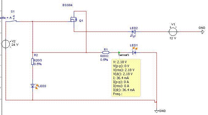

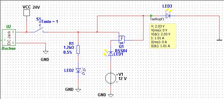

Hallo Liebe Leute,
Ich habe den MOSFET als Schalter eingesetzt(Anhang). mit dem möchte ich
auf Batterie umschalten, wenn der Netz ausfählt.
Es läuft super, aber eins verstehe ich net, und zwar warum kriegt der
LED nur 2 Volt DC wenn die Schaltung von der Batterie versorgt wird?
Kann jemand mit helfen!
Danke im Voraus.

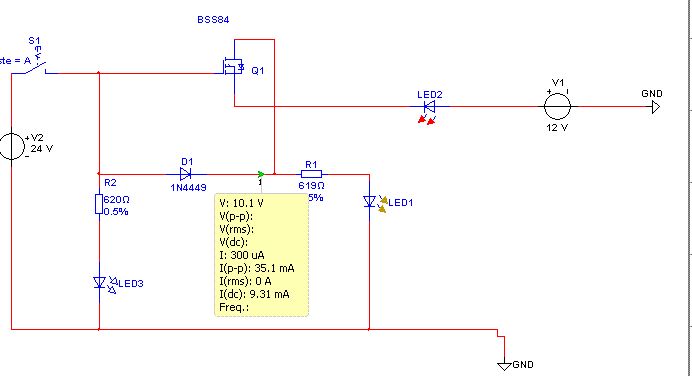

Danke für die schnelle Antwort,
Ich habe dir Schaltung nach euren Orientierung geändert (Anhang)
Trotzden bleibt die Spannung wie Vorher, auch wenn ich die Schaltung von
24V versorgt ist.
Ich sollte statt LED1 ein DC/DC Converter. um die Nachfolgende Schaltung
von der PWR galvanischt zu trennen. Dieser Wandler arbeitet nicht mit
2V. Ich verstehe nicht wo verschwindet die Energie.
Gast #2287193
So wird nur die Vorwärtsspanung der LED1 gemessen. Darum die 2V.
(Wie schon in der 1. Variante ohne Widerstand, dort einfach mit zu
grossem Strom)
Direkt hinter dem FET messen, oder als Verbraucher zum Beispiel ein 24V
Lämpchen nehmen (für die Simulation)
