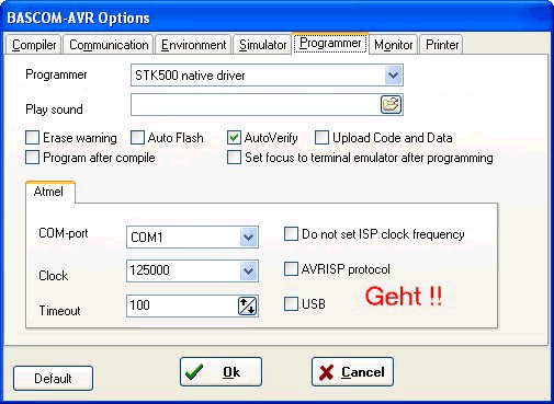

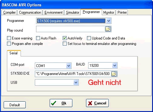

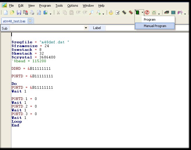

Ich arbeite mit Bascom und dem STK 500, nun es hat immer geklappt, aber
nach den "Sommerferien" kann ich bei Bascom nicht mehr "manual Program"
ausführen.
Ich habe Bascom schon neu installiert keine Lösung, wer kann mir helfen
Mit der SuFu im Forum habe ich keine Lösung gefunden  :((
Ich kann doch sonst nichts im Chip ändern(Fuses).
Gruss und Dank Gerhard

Erst mal vielen Dank für die Antwort, ja genau so hatte ich diese
Einstellung, nach Anleitung hier im Forum, wie auch aus dem Buch von
Claus Kühnel...
Erst als ich diese Einstellung revidierte, ging es wieder, ist mir zwar
nicht erklärlich warum es vorher ging und nun nicht mehr, hatte aller
dings den PC neu aufgesetzt also auch Bascom und AVR Studio.
Mal sehen  was noch dabei herrauskommt, ich werde es hier schreiben.
