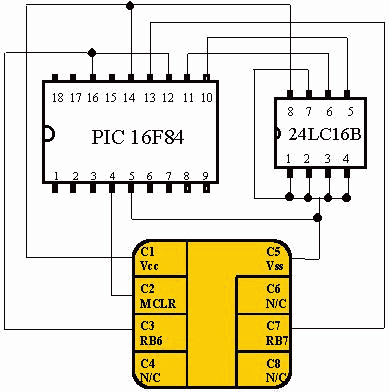

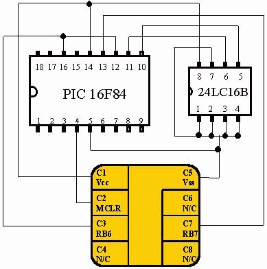

Habe mal meine alte Goldwaferkarte rausgekramt und wollte
mal ein bisschen herumexperimentieren.
Ich schreibe mit Picbasicpro und benutze Multiprog USB
und Chipcat.
Code compilieren funzt brennen mit chipcat auch.
Programmiere erstmal einfache SERIN SEROT Befehle.
Nur wenn ich im Microcode Studio das Serial Communication
Window öffne,läüft garnix!
Wie muss ich denn den Multiprog  einstelle um den Code zu testen?
Habe erstmal einstellung 3.5MHZ dann 6MHZ dann JDM Programmer
eingestelt.Nix läuft!

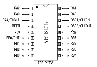

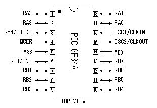

Was willst du damit ausdrücken ? Hab nie mit P(arralax) Basic
programmiert,
aber wenn laut meiner Kopfrechnung Pin 13 PB5 ist, dann ist PB6 z.B.
eben
Pin 14. Das ist ja ein 16f84, also kein interner OSC und so ist RB6
nicht
verfügbar weil mit OSCIN laut deinem Pinout verbunden.
Vielleicht das das Problem. Verwende PB7.
Ändere
SO Con 13                ' Define serial out pin
SI Con 13                ' Define serial in pin
in
SO Con 15                ' Define serial out pin
SI Con 15                ' Define serial in pin
und es sollte funktionieren.
