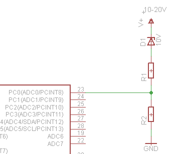

ich möchte mit einem ATMega88 eine Spannung messen die in etwa zwischen
10 und 20V variiert. Wenn ich einfach einen Spannungsteiler nehme, die
zu messende Spannung herunterteile und dann messe habe ich ja nur die
Hälfte der eigentlich möglichen Auflösung ausgenutzt (Spannungen
zwischen 0 und 10V treten nie auf). Ich verliere also 1bit an
Auflösung...
Daher hab ich mir die Beschaltung mit Zenerdiode aus der Schaltung im
Anhang ausgedacht. Dazu möchte ich sagen, dass mir klar ist, dass die
Zenerdiode, die Widerstände und auch die interne Voltage Reference des
ATMega gewissen toleranzen unterliegen. Allerdings sind diese Toleranzen
bei den Widerständen und Vref konstant, ich kann sie also messen und
dann in Software recht einfach rausrechnen lassen.
Meine Frage bezieht sich daher eher auf die Zener-Diode: Wird die
Zener-Spannung bei wechselnden Strömen (könnte ich hier ja z.B.
einstellen auf 5-10mA) stark nichtlinear oder lässt sich das so recht
gut realisieren?
Danke schonmal an alle die sich Gedanken machen!
Stefan

Ich hab mal irgendein Zenerdiodendatenblatt rausgekramt:
http://www.fairchildsemi.com/ds/BZ/BZX84C18.pdf
Da ist das geplottet, sieht nicht so schlimm aus.
Als Alternative würde ich dir vorschlagen, mit  einem Op-Amp bei G=0.4
oder so das Signal mit einer 10V-Referenz zu vergleichen (die dann ruhig
eine Zenerdiode sein kann, da die Belastung konstant bleibt).
http://de.wikipedia.org/wiki/Subtrahierer

Ahh, ich hatte genau die selbe Zenerdiode im Sinn, offenbar hat Reichelt
hier ein verkürztes Datenblatt eingestellt.
Das mit dem Subtrahierer wäre meine nächste Lösung gewesen, ich möchte
das Ganze aber recht simpel halten vom Schaltungsaufwand her und da
dachte ich ich frag lieber erstmal hier wie gut sich sowas realisieren
lässt.

OP #2287386
Die Spannung kommt von einem regelbaren Netzteil, ich werde heute abend
mal mit dem Oszi schauen wie viel Ripple da drauf ist, dann kann ich mir
das mit dem Oversampling überlegen.
Das mit der Zenerdiode scheint ja wegen unkalkulierbarer
nichtlinearitäten leider nicht zu funktionieren...
