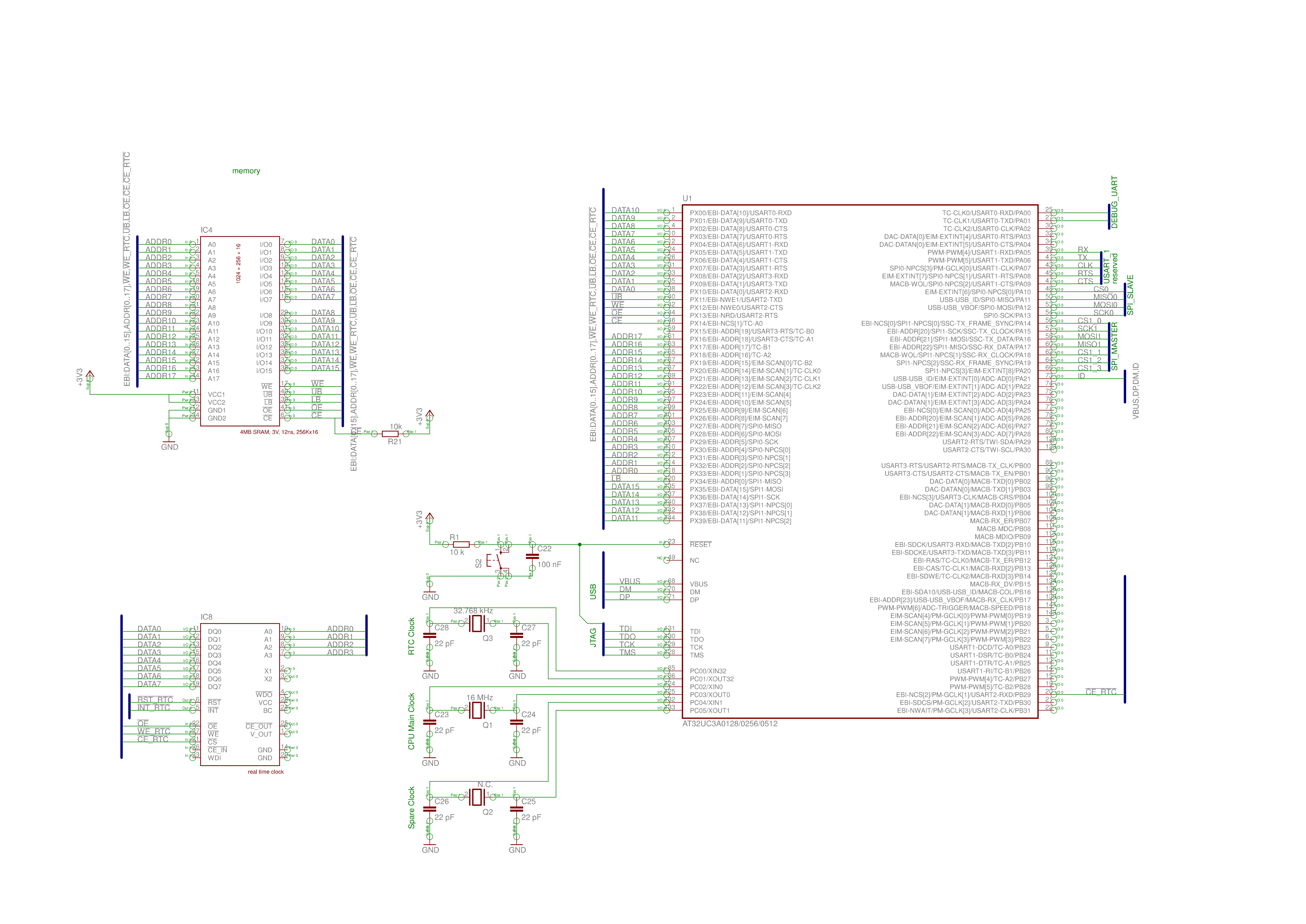

sind diese Adressleitungen (Speicher <-> AVR32) richtig?
OP #2287649
ich erstelle gerade meinen ersten Schaltplan in Eagle und möchte u. a.
den EBI-Bus vom AVR32 verwenden. Er soll einen SRAM (18-Bit
Addressleitungen) und einen RTC (8-Bit Addressleitungen, mit
SRAM-basierender Pinbelegung) bedienen. Ich bin jedoch total verwirrt ob
ich die Adressleitungen nun richtig angeschlossen habe oder nicht. Am
meisten Bedenken habe ich, ob die Leitung /LB am Pin PX43(EBI-ADDR[0])
vom AVR wirklich an der richtigen Stelle ist.
Deshalb würde ich bitten ob jemand mal einen Blick drauf werfen könnte.
Die restlichen Leitungen (soweit sie denn schon eingetragen sind) sollte
bereits ok sein.
