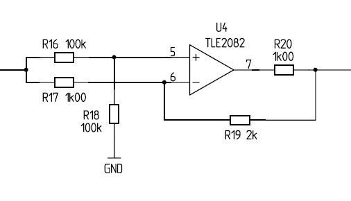

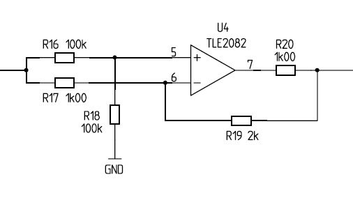

sehe so eine OpAmp-Schaltung zum 1. Mal. Wenn ich es richtig verstehe,
ist das ja ein Differenzverstärker, nur das auf beide Eingänge das
gleiche Signal geschaltet wird. Wird hier die gleiche Spannung mit
unterschiedlicher Gewichtung von sich selbst substrahiert?
#2288311
Der positive Eingang wird durch R16 und R18 immer auf Ue/2 gehalten,
die Rückkopplung sorgt dafür, daß durch R17 immer der Strom Ue/2000
fliesst.
Dieser Strom muss also auch durch R19 fliessen.
Den Rest solltest du dir selbst ausrechnen können...

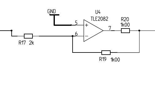

R19 ist ein 2kΩ-Poti. Damit kann man die Verstärkung von -0,5 (R19=2kΩ)
bis +0.5 (R19=0) einstellen. Ein gewöhnlicher invertierender Verstärker
wie in deinem zweiten Bild kann nur Verstärkungen <=0.
Oder R19 ist fest, aber parallel dazu liegt ein Schalter, Jumper o.ä.
Damit kann man die fertige Schaltung zwischen invertierend und nicht
invertierend konfigurieren.
R20 dient der Strombegrenzung des Ausgangs. Damit wird die Schaltung
kurzschlussfest. Der Ausgangswiderstand der Schaltung im Normalbetrieb
wird dadurch kaum negativ beeinflusst.
Das nur mal so als Vermutung. Wenn du uns sagst, wo du die Schaltung her
hast, kann man vielleicht noch etwas mehr dazu erzählen.

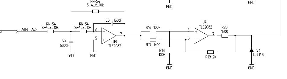

Vor dem Schaltungsauschnitt ist noch eine invertierende OP-Schaltung.
AIN_A3 kommt von einem optischen Sensor (U ~ Beleuchtung).
> Was passiert rechts von deinem ersten Schaltungsausschnitt?
Der Ausgang geht auf einen A/D-Wandler.
#2289185
zumindest ist jetzt klar, daß R20 der Strombegrenzung dient wenn via
Diode V4 die negative Ausgangsspannung zum AD Wandler hin begrenzt wird.
Ansonsten fällt mir nur ein: Durch den Trick die Eingänge des OPs auf
Ue/2 statt auf Masse zu halten sinkt der Eingangsstrom fast um Faktor 2.
Aber da hätte man auch die Widerstandswerte des inv. Eingangs vergrößern
können.
Insofern ist mir der Nutzen von R16 R18 auch nicht ganz klar.
Vieleicht kann jemand mit mehr Ahnung noch Licht ins Dunkel bringen.

ich tippe auf ein bipolares Koeffizientenglied, mit dem sich durch eine
Änderung der Dimensionierung eine positive oder negative Verstärkung
erzielen lässt. Allerdings ergibt eine solche Schaltung nur dann einen
Sinn, wenn irgendwo ein variabler Widerstand eingesetzt ist oder ein
Widerstand erst bei der Inbetriebnahme eingesetzt wird.

Ich habe die beiden Schaltungen mal simuliert und kann sagen, daß die
aufwendigere Schaltung in jeder Hinsicht unvorteilhafter ist: Z.B.
verharrt sie etwas länger in der Übersteuerung und auch die
Offsetspannung des OPamp macht sich doppelt so stark am Ausgang
bemerkbar.
Der einzige gravierende Unterschied für mich ist jedoch die Noise Gain.
Die ist beim Originalentwurf mit NG=4 erstaunlich hoch für einen
herunterteilenden Invertierer. Wahrscheinlich wurde die Schaltung aus
einem anderen Design übernommen, in dem ein dekompensierter OPamp
verwendet wurde.

Auch bei AC sollte sie sich schlechter verhalten, da der nichtinv.
Eingang über den 100K Spannungsteiler relativ hochohmig am Eingang hängt
und sich mit der Eingangskapazität des + Eingangs ein Tiefpass bildet.
