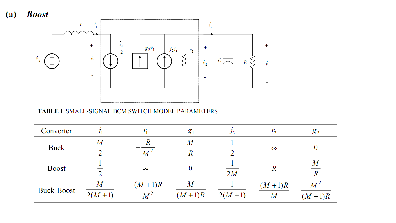

ich versuche gerade ein Average Switch model für Boost Converter im BCM
zu erstellen bzw. mit Hilfe von meinem Anhang.
Da ich leider keinerlei Erfahrung habe mit diesen Geschichten, vorweg
ein paar Gedanken:
1.) Das averaged Switch model eines Converters ist dazu da, eine
SImulation schneller zu machen, da die Schaltvorgänge nich mit
modelliert werden.
2.) Das averaged switch model eignet sich besonders zur Einstellung von
Regelparametern
3.) Auf Seite 847, Tabelle II, sind salient features of BCM converter
small signal TF-fcns dargestellt. Ist die Conversion Ratio sozusagen
konstant, d.h. bei meinem Boost Converter 1/D' bei einer gewissen
Zwischenkreisspg., oder eine funktion über die Netzperiode ( da ich ja
variable Schaltfrequenz habe).
4.) Wenn 3.) nicht konstant, wie modelliere ich dann diese Conversion
ratio.
5.)Table I zeigt die Parameter für das Switch modell.....wieder ist die
COnversion Ratio drin,
wie simuliert man diese average switch model.... einfach die SChaltung
kopieren und die Parameter einsetzen und einen Sprung draufgeben?
im png file sind die meiner Meinung nach essentiellen Parameter für das
Modell......a
Würd mich sehr freuen, wenn mir einer weiterhelfen könnte.
