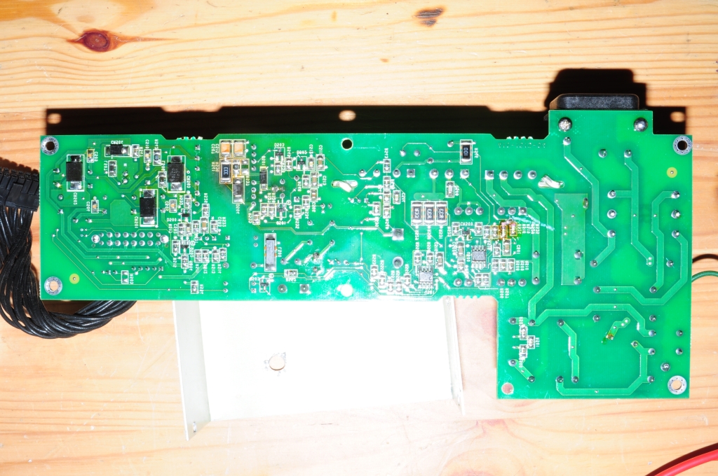

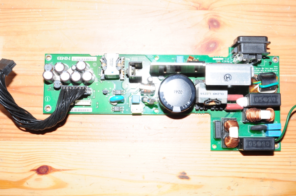

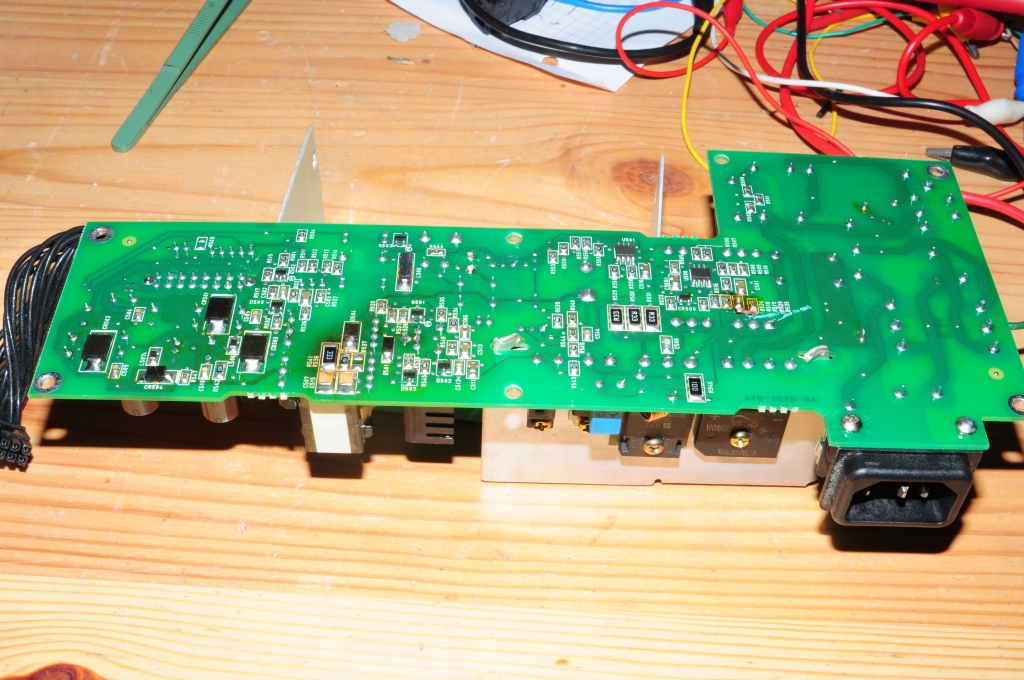

Hallo Zusammen!
Ich habe mir in den Kopf gesetzt, daß ich einen ollen Beamer den ich
noch rumliegen hab umrüsten will.
Im Endeffekt soll das ganze Teil mal rein auf 13 V im Auto Laufen.
Den Brenner werde ich auf Xenon umbauen, so daß hier schon eine Lösung
für 12 V vorhanden ist.
Jetzt muss aber die Steuer Elektronik auch eine angemessene Versorgung
spendiert bekommen.
Eins noch: Die ganzen Sicherheitsmassnahmen und Dimensionierungen für
Schaltungen im KFZ Bereich benötige ich nicht, da:
-wird an einer Separaten Batterie im Wohnmobil nicht während der Fahrt
und betrieben --> keine argen Bordnetz Störungen zu erwarten.
Grundsätzlich: Lieber das vorhandene Schaltnetzeil auf 12V umbiegen
(Tipps hierzu?), oder komplett was selber stricken (mit LM317 oder 78LXX
o.Ä?).
Ich brauche folgende Werte:
12V / 0,75A
5V / 2A
3,3V / 2,75A
und -8,5V / 0,4A
Regler für 5 und 12 V hab ich eh noch aus alten PC netzteilen rumliegen.
Gibt es ein gutes vorgefertigtes Schaltungsdesign, welches auf den
Betrieb mehrerer Spannungsregler gleichzeitig ausgelegt ist?
Oder ist es unter Umständen doch simpler, das Schaltnetzteil auf
Gleichspannung umzubiegen?
Hab mal Bilder vom Netzteil mit drangehängt und freue mich auf eure
Meinungen...
von tom (Gast)
4 Schaltregler aufbauen und gut ist, oder? Wo ist das Problem?
Bei den Strömen würde ich nix mehr mit Linearreglern machen.
von Ben _. (burning_silicon)
Sperrwandler bauen. Der schafft alle Spannungen gleichzeitig mit gutem
Kreuzregelverhalten und so hoch ist die Leistung ja nicht.

von Fralla (Gast)
>sondern darum ein Netzteil zu stricken.
Wenn dir eine der primitivsten und einfachsten SNT Topologien, der
Sperrwandler, zu viel ist dann lass es.
Ist aber die einfachste Lösung für deine Spanungen und Ströme.
Das Original Netzteil ist auch nichts wie es aussieht nichts anderes als
ein Sperrwandler welcher von Netz Gleichgereichtet oder eher PFC, also
~400DC weg arbeitet. Allerdings fehlt irgendwas, das teil macht mehr als
30W, vermutlich.
MFG
Das originale ist defintiv nur ein Sperrwandler mit PFC, das
Vorschaltgerät für die Lampe sitzt woanders. Das wird vermutlich direkt
aus der Ausgangsspannung der PFC versorgt.

von Johann B. (juppdich)
Richtig. Vorschaltgerät wird direkt aus der PFC gespeist.
Kannste gerne haben, ist aber leider defekt.
Da sind die Leistungs Mos Fets durch. Gestern ausgelötet und gemessen.
Lampenüberwachung auszutricksen ist kein Problem. (Man sieht ja die
Optos auf der Platine.)
Pc Netzteil ist ein seehr guter Ansatz, denke ich.
Hab noch genug zum schlachten davon rumliegen.
Ich schuster sobald möglich mal mit den Reglern daraus einen Ansatz
zusammen...
Denke auch, daß dat orginal en Sperrwandler ist.
Kriegt man das nicht hin, den von 350 nach 12 V eingang zu modden?
Hätte ich trotzdem Interesse. Leg aber bitte die ausgebauten Teile und
das Montagematerial dazu und wenns geht schreib auf welcher FET wo drin
war. Sonst kriegt man das nie wieder zusammen.
Ist die Lampe auch noch vorhanden oder war die der Grund für das
Versagen des Vorschaltgerätes?
Die originale 350-400V Wicklung hat eine zu hohe Induktivität für 12V
und nicht genug Stromtragfähigkeit. Da werden bei 12V so 5A Spitze durch
gehen. Beides verhindert den Einsatz an 12V.
Kannst du auf dem Trafo noch eine Wicklung aufbringen? Manchmal ist noch
Platz zwischen Spulen und Kern, oft ist der Wickelkörper auch einfach
komplett voll.
Ansonsten halt Trafo neuwickeln. Geht mit einer Drosselspule aus einem
PC-Netzteil (die großen gelben auf der Sekundärseite) wenn Du davon so
viele hast. Oder Du nimmst den Trafo davon und läßt 1mm Luftspalt (0,5mm
Plastik bei den Außenschenkeln zwischenlegen), dann eignet der sich
auch. Das Verhältnis zwischen Ausgangsspannung und Windungen muß bei
allen Wicklungen der Sekundärseite gleich sein (bzw. der Wandler macht
das schon gleich, aber dann kommt nicht das raus was Du willst).
Primärseitig ists dann nur noch das magnetische Aufladen des Kerns. Zur
Regelung der Ausgangsspannung kannst Du z.B. die 12V nehmen.
