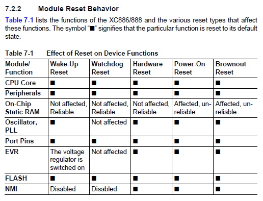

ich habe dir mal eine Tabelle aus dem User's Manual als .png Angehängt,
daraus kannst du erkennen, dass die Port Pins bei jeglicher Art von
Reset auf ihren Standardwert zurückgesetzt werden.

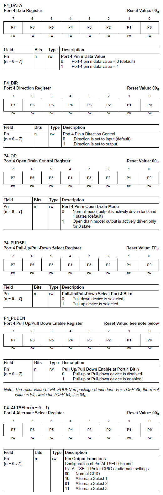

Das zweite .png zeigt die Standartwerte der Register die Port 4
betreffen, daraus kannst du erkennen, dass:
P4_DATA    = 0x00  //   0  => Port 4 pin n data value = 0
P4_DIR     = 0x00  //   0  => Direction is set to input
P4_OD      = 0x00  //   0  => Normal mode; output is actively driven for
0 and
1 states
P4_PUDSEL  = 0xFF  //   1  => Pull-up device is selected.
P4_PUDEN   = 0xF4  //   0  => Pull-up or Pull-down device is disabled.
(hier gibt es eine kleine Besonderheit, der Standartwert ist abhängig
vom Package, allerdings hat dies keinen Einfluss auf Pin 4.0)
P4_ALTSELn = 0x00  //   00 => Normal GPIO
Zusammengefasst wird also bei jedem Reset der Port Pin 4.0 zurückgesetzt
auf Eingang im Normal mode, ohne aktivierten Pull-up oder Pull-Down
