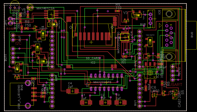

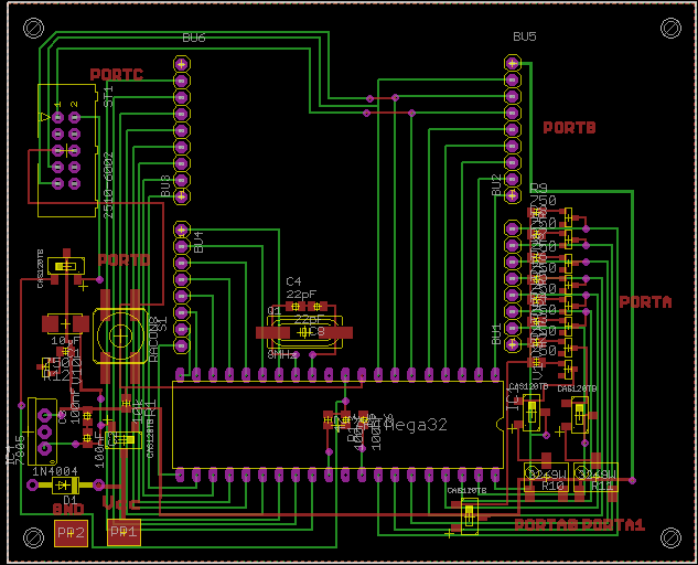

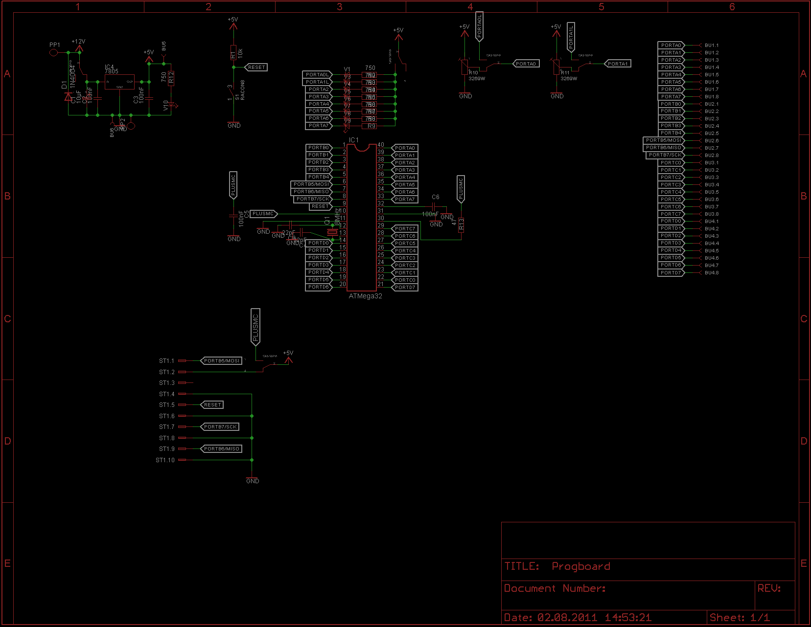

mein Bastelkollege und ich haben uns ein universelles Evalution-Board
gebaut und wollten mal fragen was ihr von der Ausstattung und der
Ausführung haltet. Es bietet auf dem Basissystem zwei ADC-Kanäle, acht
LEDs und ISP-Schnittstelle zum programmieren des Controllers. Sämtliche
Portpins sind auf Buchsenleisten gelegt, auf die zwei weiter

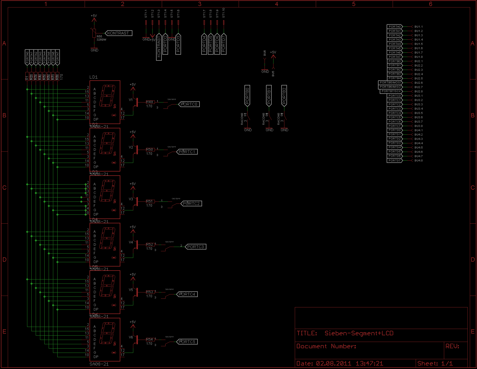

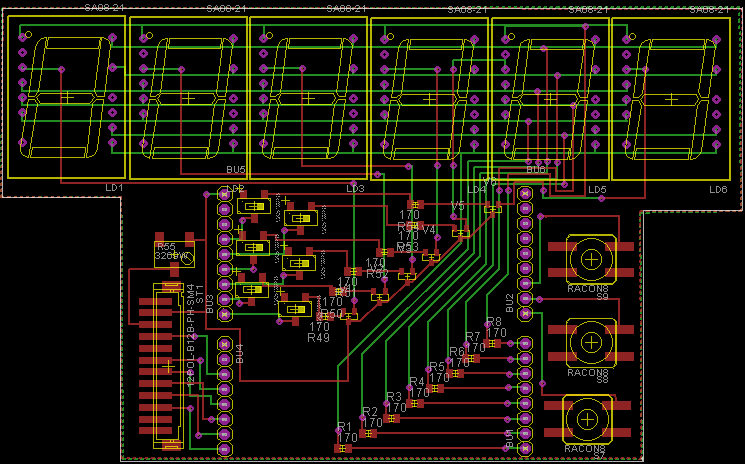

Zusatzboards aufgesteckt werden können. Auf dem ersten Zusatzboard
befinden sich eine sechststellige, 20mm große Sieben-Segmentanzeige,

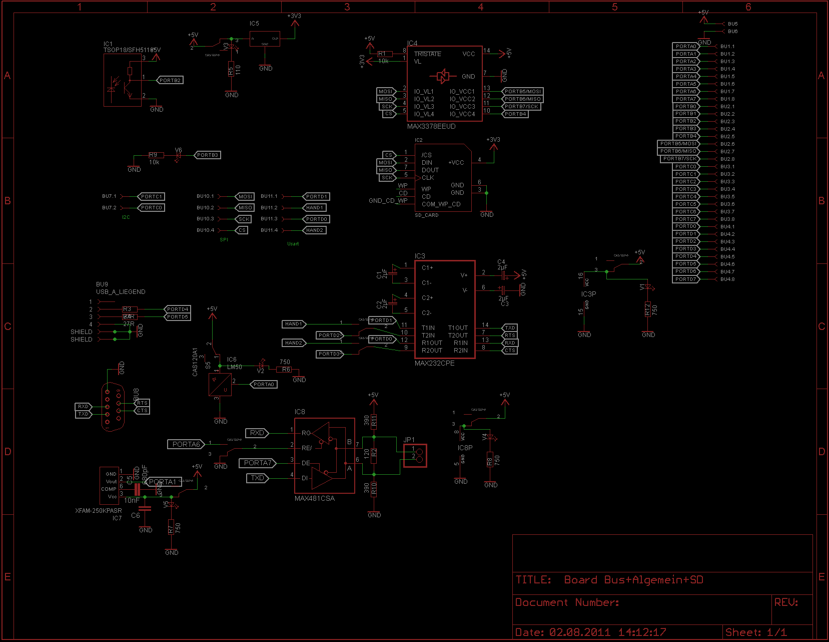

LCD-Conector, Kontraspoti und drei frei belegbare Taster. Das zweite
Board bietet einen SD-Kartenhalter sammt passendem Pegelwandler,
Temperatur und Drucksensor, die über den ADC ausgelesen werden können,
sowie Serielle Schnittstelle mit einem MAX232. Außerdem bietet es RS485,
USB Connector und sämtliche Bussysteme (Usart, SPI, I2C (TWI)) auf extra
aüsgeführten Stiftleisten.
Was würded ihr bemängeln, ändern oder hinzufügen?
Gruß Jannis
