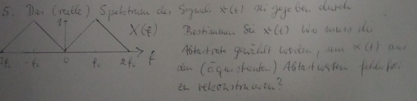

Hallo, ich versuche über die Semesterferien für das Fach Signal und Systemtheorie zu lernen. Bei der Aufgabe komme ich leider nicht voran. Ehrlich gesagt, ich weiß nicht wie ich vorgehen soll. Kann mir bitte jemand behilflich sein? LG
Der stumpfe Weg ist einfach indem du die Rücktransformation berechnest. Dabei musst du das Integral in zwei Teile aufteilen: - einmal von 0 bis f0 - das zweite von f0 bis 2 f0 Das Dreieck lässt sich in den beiden Integrationsbereichen durch einfache Geraden nachbilden. Fertig Wenn du etwas intelligenter und pfiffiger bist schaust du eine Tabelle in der die Fourierspektren von bestimmten zeitsignalen drinnen sind und suchst dortg nach dem Dreieckimpuls. Solch eine Tabelle habt ihr bestimmt ausgehändigt bekommen. Dann kannst du nämlich einfach durch Vergleich mit dem Signal aus der tabelle dein zeitsignal herleiten. Für die Abtastrate einfach mal an das zweite Nyquistkriterium denken.

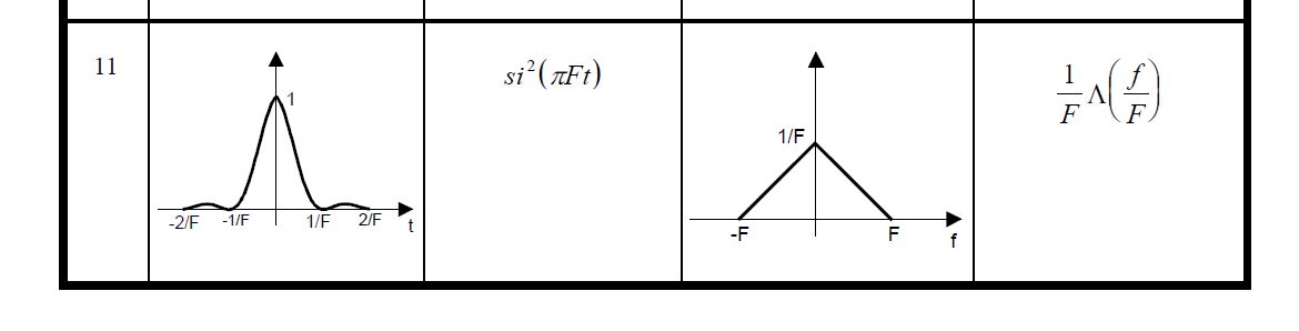

Danke erstmal für deine Antwort. Nein so eine Tabelle haben wir noch nicht bekommen. Ich habe im Internet eine Fouriertransformationstabelle gefunden. Meinst du hiermit könnte ich den Rücktransformation durchführen?

Achso...und Abtastrate hätte ich mal auf 4*fc getippt. Wegen Nyquist/Shannon: http://de.wikipedia.org/wiki/Nyquist-Shannon-Abtasttheorem Grüße N.Müller

Tut mir leid, dass ich nochmal störe. Die Rücktransformation eines Dreiecksignals ist s(t) ? Ehmm.. in welcher Tabelle steht das denn?
Huseyin Sas schrieb: > Tut mir leid, dass ich nochmal störe. Die Rücktransformation eines > Dreiecksignals ist s(t) ? Ehmm.. in welcher Tabelle steht das denn? Das war einfach nur eine von mir willkürlich gewählte Bezeichnung. Nicht zu verwechseln mit Sprungfunktion (vl. dachtest du wegen dem s daran). Huseyin Sas schrieb: > Und mit der normalen Rücktransformation kam > ich zu irgendwelchen komischen Ergebnisse. Die normale Rücktransformation ist sehr aufwendig und hier nicht zu empfehlen. Die Anwendung der Fourierregeln und der bekannten Transformationen ist um längen effizienter.
achso ok... ja ich habe es mit dem Sprungfunktion verwechselt. Das hat mich ein wenig irritiert. Danke jetzt habe ich es verstanden! Für die Abtastrate sollte man wissen dass es 2*fmax ist. N.Müller, wie bist du eigentlich auf 4*fc gekommen? hm..
Huseyin Sas schrieb: > achso ok... ja ich habe es mit dem Sprungfunktion verwechselt. Das hat > mich ein wenig irritiert. > > Danke jetzt habe ich es verstanden! > > Für die Abtastrate sollte man wissen dass es 2*fmax ist. > N.Müller, wie bist du eigentlich auf 4*fc gekommen? hm.. Ich denke es ist ok wenn ich dafür antworte. Ich glaube er meinte 4*f0 da die höchste auftretende Frequenz in deinem Spektrum 2*f0 ist.

Albert ... schrieb: > Ich glaube er meinte 4*f0 da die höchste auftretende Frequenz in deinem > Spektrum 2*f0 ist. Ja, sorry. So war das gedacht...hatte mich nur verlesen mit f0 <--> fc !!! Meinte also 2*2*f0 (da fmax= 2*f0 --> nach Nyquist 2*fmax = 4*f0). Huseyin Sas schrieb: > Also mit dem Verschiebungssatz bin ich gar nicht zurecht gekommen. Aus eigener Leidensgeschichte kann ich Dir nur empfehlen die Regeln der FT zu lernen. Damit und mit den Transformationstabellen lässt sich ziemlich viel bewerkstelligen bzw. wird vieles einfacher. Grüße N.Müller
