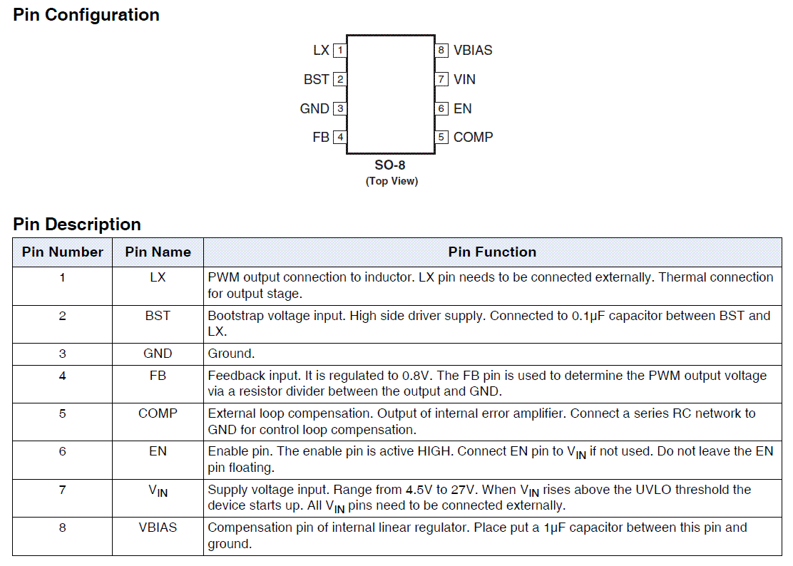

ich suche einen kompatiblen IC zum oben genannten, da dieser für mich,
als nicht Digikey Kunde (dort ist er erhältlich), nur schwer beschaffbar
ist.
Es handelt sich dabei um einen regulierbaren 2A Spannungswandler mit bis
zu 27V Eingangsspannung im SO-8 Gehäuse.
Eventuell kennt einer von den Lesern ja einen gängigeren Typ der bei
eBay, Reichelt oder Pollin beziehbar ist.
Datenblatt: http://www.aosmd.com/res/data_sheets/AOZ1210AI.pdf
