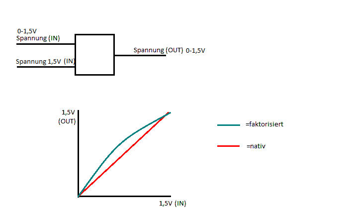

Guten Abend,
ich sitze nun eine ganze Weile hier und zerbreche mir den Kopf wie ich
es bewerkstellige einen kleinen Operationsverstärker zu konstruieren,
der mir eine Eingangsspannung von z.B 1,5V syncron als 1,5V auch
ausgibt, aber bei verschiedenen Punkten mir die Möglichkeit der sowohl
negativen als auch positiven Faktorisierbarkeit gibt. Maximalwerte bis
1,5V.
Also ->
0,2 V eingang - 0,2 V ausgang
0,3 V eingang - 0,15V ausgang
0,4 V eingang - 0,5 V ausgang
etc.
How to do? Stehe etwas auf dem Schlauch.
Grüße, Stephan
Gast #2291617
In deiner "Tabelle" im ersten Post sieht die Beziehung aber erheblich
komplizierter aus als in deinem Diagramm?
Gibts ne Mathematische Funktion um das zu beschreiben, oder willst du
Stützpunkte frei einstellen könne?
Gast #2291637
Am einfachsten: Ein uC, der die 0-1.5V misst und die umgerechneten
0-1.5V wieder per D/A-Wandler ausgibt.
Wenn der zu langsam sein sollte, kann man es analog probieren:
Eine Kette von OpAmps, so viele wie Stützstellen.
Denk an den LM3914
Jeder schaltet einen Analogschalter der die die Verstärkung
bestimmenden Widerstände (Trimmpotis) eines OpAmps umschaltet,
der damit das Eingangssognal verstärkt.
Das sind bei 10 Stützstellen halt 3 LM324 und 2 CD4052.
Allerdings, wenn es wirklich schneller werden soll als ein uC,
ist schon was besseres als ein LM324 nötig. Dann kommt man
wohl auf 1us.
Gast #2291650
> Besser als LM324?
Soll's geben.
> Die Ausgabespannungs-Adaption soll später via GUI über
> PC parametrierbar sein. ..möglichst Stützstellenfrei.
Dann hilft dir ja die Trimmpotivariante nicht.
Und dafür viele digitale Potis einzubauen ist eher Humbug.
Da bleibt doch nur die Variante mit (schnellem flash-)A/D-Wandler und
(ultrafast setteling) D/A-Wandler.
Du kannst die Umsetzung ja ohne uC direkt mit einem RAM machen, damit
erreicht man auch 1usec.
