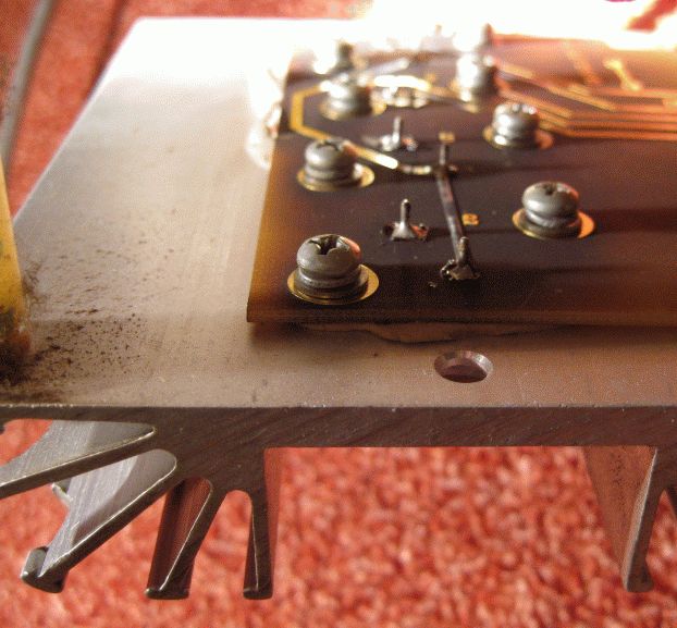

Guten Morgen
in einem Netzteil 0-50V 10A sind sechs Transistoren 2n6254 (RCA
1854-0755) mit jeweils einem eigenen Emitterwiderstand 0,3 Ohm als
Längstransitoren parallel geschaltet.
http://pdf1.alldatasheet.com/datasheet-pdf/view/107781/SEME-LAB/2N6254.html
Bei einem Transistor hat die BE Strecke Schluß, so daß nichts mehr geht.
Da ich ihn bislang nur bei Farnell gesehen habe, suche ich einen
Ersatztyp.
Als erste Wahl hätte ich 2N3772
http://www.datasheetcatalog.org/datasheet/microsemi/2n3771.pdf
die zweite Wahl wäre 2N5886
http://www.datasheetcatalog.org/datasheet/SGSThomsonMicroelectronics/mXussrq.pdf
wobei mir der erste schon wegen des Preises lieber wäre, da ich wenn
alle ersetzen möchte, damit die Eigenschaften wieder ähnlich sind.
Bei Nennstrom haben beide Ersatz-Transitoren ein niedrigeres Uce bei
ähnlichem hfe, also weniger Verlust.
Die maximale Uce (Ib=0) stimmt auch.
Pinout paßt.
Aber vielleicht habe ich ja etwas übersehen.
Der Trafo hat eine max. Nennspannung von 52V und die Siebelkos sind mit
100V angegeben.
Vielleicht kann ich noch einen Hinweis bekommen, worauf ich noch
unbedingt achten müßte.

OP #2294353
Ich komm hier zu nichts :-(
Aber danke erstmal für die Antworten. Ich werde bei nächster Gelegenheit
mal den einen Transistor abklemmen und ausprobieren, ob der Rest des
Gerätes seine Funktion wieder aufnimmt. Leider ist die Mechanik etwas
verbaut, so daß das nicht eine Sache von 5 Minuten ist.
@Anja:
Du hast natürlich recht. Die Datenblattangabe hat mich etwas verwirrt.
Die bezog sich m.E. auf die minimale an der CE-Strecke abfallende
Spannung bei gegebenem Strom.
Trotzdem gehe ich nicht davon aus, daß soviel Leistung verbraten wird.
Je nach eingestellter Ausgangsspannung werden halbwellenweise
Trafowicklungen zugeschaltet. So steht es jedenfalls geschrieben und die
fetten Triacs sind auch gut zu sehen :-) Die Leiterplatte sieht trotzdem
übel aus (siehe Anhang) Die Schrauben sind nicht übrigends nicht (mehr?)
fest. Die Scheiben klappern. Die beiden Kühlkörper sitzen allerdings im
Luftrom eines 12cm Lüfters. Noch ein Grund alle sechs Transitoren zu
tauschen ...

Sehe ich das richtig: Der Transistor liegt mit seiner Kühlfläche auf der
Leiterplatte auf und mit der Rückseite wo der Wärmewiderstand ein
Vielfaches Beträgt auf dem (ausgesägten) Kühlkörper????
Wenn du das Gerät wirklich behalten willst würde ich die Mechanik
überarbeiten. es sei denn das sind Transistorfassungen was da zwischen
LP und KK sitzt.

OP #2294535
Nein so schlimm ist es nicht. Auf dem Bild sitzt der Transitor von unten
am Kühlkörper.
Und in diesem Moment fällt es mir wie Schuppen von den Augen.
Es sitzt eine zweite identisch konstruierte Baugruppe huckepack an den
Stehbolzen. Dessen Platine ist noch nicht verfärbt.
Dort ist folgender Aufbau:
Mutter-Transistor-Kühlkörper-Isolierscheibe (ca.1mm)-doppelseitige
Platine-Schraube
Die Isolierscheibe hält die Platine auf Abstand vom Kühlkörper.
Ich habe zuerst gedacht, die hätten eine Klebemase zur Isolation
zwischen Leiterplatte und Kühlkörper aufgebracht. In Wahrheit handelt es
sich bei der an den Rändern austretenden Masse um die geschmolzenen
Isolierscheiben. Vielleicht ist der Transitor noch garnicht gestorben,
sondern die Leiterbahn hat schon Kontakt zum Kühlkörper. Bei der zweiten
Baugruppe ist bei genauerem Hinsehen auch schon zu erkennen, daß die
Scheiben an Stärke verlieren. Da werde ich mich am besten auch mal nach
einem neuen Material umschauen.
Als erstes würde mir Hartpapier einfallen. Gibt es bessere Alternativen?
