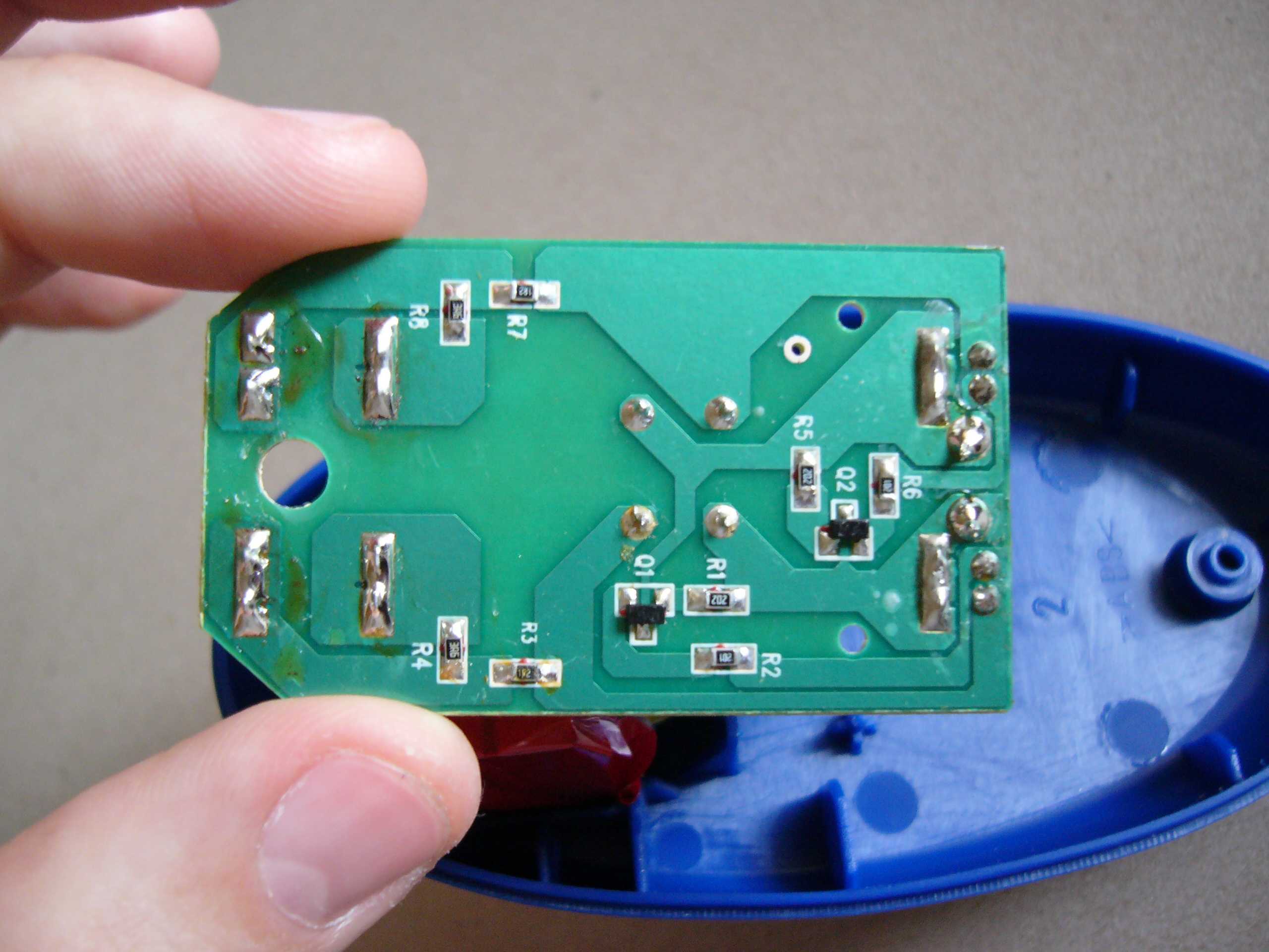

leider ist mein Varta Easy Energy Mini Charger Type 57066 nach langer
treuer Arbeit defekt. Da ich das Ladegerät gerne reparieren würde, habe
ich mich mal an das zeichnen des Schaltplanes gemacht ( siehe Anhang ).
Dort bin ich aber auf ein Problem gestoßen. Was für Transistoren sind Q1
und Q2? Leider kann man die Aufschrift nicht lesen. Besonders die
Belegung würde mich interessieren. Vielen Dank im voraus.
MfG
Klaus

Ganz normale NPN Transistoren wie BC847 (Collector ist in der Mitte,
Emitter an den 220 Ohm zur LED, Basis an den 2k).
Du kannst Transistor, LED und die beiden Widerstände weglassen,
das ändert nichts am Ladeverhalten: Es wird einfach dauernd ein
Ladestrom aus dem Trafo in den Akku gejagt. Mit steigender Akkuspannung
sinkt der zwar, aber es gibt keine Ladeüberwachung. Varta will
schliesslich Akkus verkaufen, die Ladegeräte sind Beigabe damit sie sich
schneller verbrauchen wie bei Wilkingson der Rasierklingenhalter damit
man an Rasierklingen verdient.
Transistor, LED und die Widerstände sorgen nur dafür, daß ab 2V (je nach
LED) diese zu leuchten anfängt. Ich habe die Schaltung simuliert.
In meiner Simulation ist die Schaltschwelle aber äußerst schlapp: Mit
einer normal billigen LED ist der Akku bereits geschrottet, wenn man
diese LED leuchten sieht...
Gast #2294837
Es muß eine rote 1.6V LED sein,
aber wenn es um NiMH geht, liegt die Schaltschwelle zu hoch,
bei 1.5V Alkali-Mangan-Akkus mag es gehen,
aber natürlich dient die Schaltung der schnellen Akkuvernichtung.
Habe ich genommen. Aber selbst dann kommen brauchbare Strömchen durch
die LED erst bei Akku-Spannungen deutlich über 2V zustande.
Sehe ich auch so...
