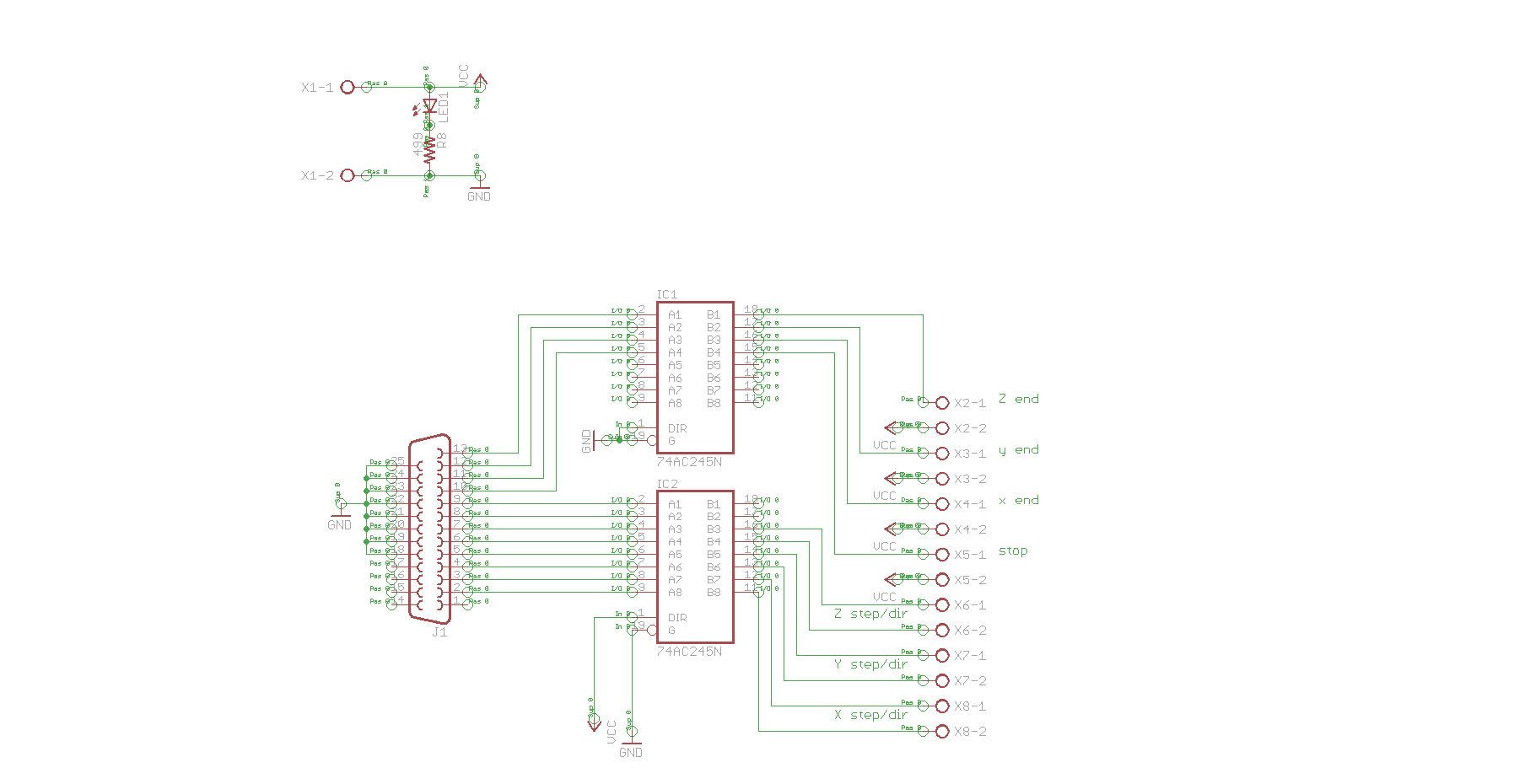

Hallo liebe Profis! :)
Würde mich freuen wenn ihr mal über meine schaltung rutscht und sie
zerflückt.
So mal im ernst, das soll ein breakout board für meine cnc Fräse werden
und ich hoffe ich habe das datenblatt vom 74x245 richtig verstanden. Ein
high auf dir läst daten von a nach b, und ein low von b nach a, oder
liege ich da falsch?
desweiteren frage ich mich ob die eingangs signale so übehaupt
funktionieren
oder muss ich noch pulldown wid´s setzen um klare zustände zu ereichen

74AC sind für Parallelport eher zu schnell (EMV!) und zu
ESD-empfindlich. Nimm 74LS. Oder am besten, wenn es ganz klassisch
werden soll (nicht bidirektional), Open-Collector-Treiber wie 7406 oder
7407, darauf ist die Spezifikation eigentlich ausgelegt.
