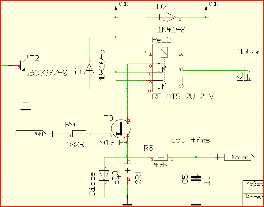

Hallo...
Ich steh mal wieder gedanklich ganz schön aufm schlauch...
Problem sieht wie folgt aus:
Ich habe eine Schaltung welche mit 40V Gleichspannung funktioniert...
Auf der Schaltung ist ein Printrelais welches den Motor an bzw. aus
schaltet.
Die Drehrichtung des Motors wird durch umpolen der 40V DC
Versorungsspannung erziehlt.
Bis hierhin ist alles einfach...
Jetzt will ich aber die Motor Drehzahl über PWM regeln... Aber mit dem
Vorhanden Relais sollte das nicht funktionieren^^
Meine Idee ist es das Relais gegen etwas auszutauschen ( MOSFET's ) die
das gleiche machen... aber wie soll das gehen wenn sich die
Versorungsspannung umpolt? Hab das iwie ein Knoten im Hirn.
Gibt es Mosfets die sozusagen Wechselspannung schalten können?
mfg.: Peter

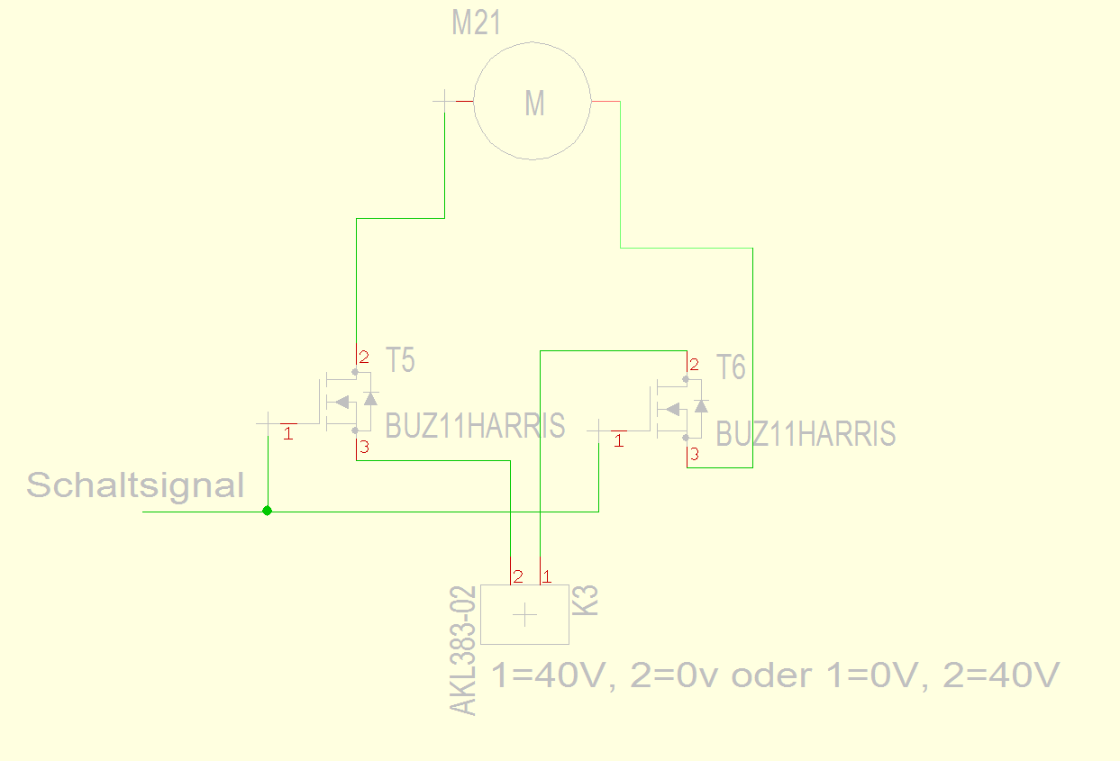

Gast #2295838
@ Chris: ist mir zu aufwendig ich will einfach das relais ersetzen und
der richtungswelchsel des Motors soll weiterhin durch umpolen
funktionieren...
@ Christian Weber : also in meinem fall würde ich das gate mit einem mc
schalten und zwar mit irgendeinen pegel der zwischen 5 u. 12 V liegt.
Die spannung zwischen drain und source würde sich aber je nach
gewünschter drehrichtung ändern...
rechtslauf: drain 40 V, source 0V
linkslauf: drain 0 V, source 40 v
mfg. Peter
Gast #2295996
Naja^^
also zum Einsatz kommt ein Schlüsselschalter und eine Jalousie hoch und
runter zu fahren der Schlüsselschalter sagt einfachen...
auf= pin1 40V, pin2 Masse
zu= pin1 Masse,pin2 40V
Aus= pin1 Masse,pin2 Masse
so jetzt will ich aber die Jalousie etwas in der Geschwindigkeit
begrenzen und ein Softstart verpassen. zur zeit wird das mit ein relais
gemacht um den Motor nach eine bestimmten zeit abzuschalten auch wenn
man den schlüsselschalter betätigt...
Das ist der eigentliche Grund für diese Geschichte.
